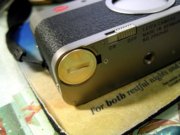

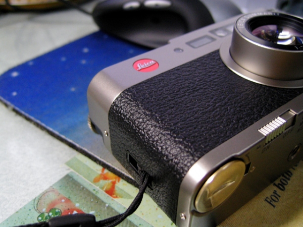

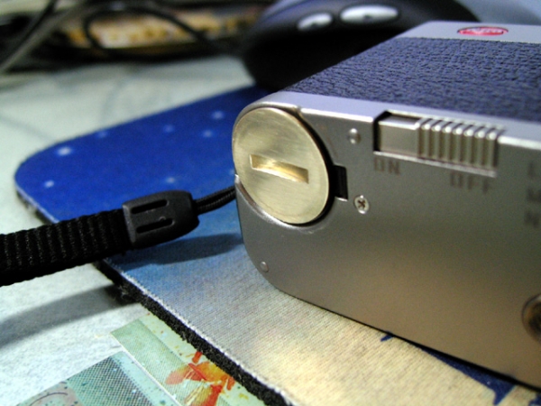

CM의 가장 큰 문제점은 다른게 아닙니다. 기계적 완성도나 만듬새가 M등에 못미치는 것은 당연한 것으로 단점이 아닙니다. 카다로그 사진으로만 봐서는 전반적으로 미니룩스의 개량형으로 미니룩스에 비해 한층 알차 보이는 듯 합니다. 그런데... 그런데, 이놈의 CM의 가장 큰 문제는 다름 아닌 배터리 수납 부분입니다.
배터리 수납 부분이 매우 부실합니다.(유명했던 배터리 버그는 수정되었고 이런 결함이 아니라 순수한 재질의 문제입니다.) 정확히 말해서 CM의 배터리 뚜껑이 약하다는 이야기가 있는데 뚜껑이 약한게 아니라 페인팅이 최악입니다. 다른 곳의 재질은 티타늄 마감인데 배터리 뚜껑에 있어서 만큼은 황동 재질에 진짜로 아주아주 부실한 페인팅이 되어 있습니다. 어느정도냐면 손톱으로 슥 긁으면 스윽~ 긁어집니다. 정말입니다.(CM가지신분 해보십시오. 단, 책임은 못집니다._-_) 이점에 대해서는 혹 불량일까 싶어 반도카메라에 문의 한 결과 반도의 샘플도 이미 까지고 있다는군요.
아무튼 사용한지 서너달 즈음 부터 자꾸 배터리 뚜껑이 여기저기 벗겨지기 시작하면서 황동이 모습을 드러내 카메라가 전반적으로 좀 지저분해져 갔습니다. 이 와중에, 문득 제가 생각한게 있었습니다. 이렇게 구질구질해지느니, 아예 뚜껑 페인팅을 모두 벗겨내 버리면 어떨까? 사실 쉽게 시행하기는 힘들었지만 계속 벗겨지고 손에 뭍고 하는걸 지켜보다가 결단을 내리고 말았습니다. 예전부터 라이카는 전통적으로 블랙페인팅 등에서 페인팅을 벗겨내서 드러나는 누런 황동이 매력적이라 하지 않았던가? 이 생각을 하면서(억진가?-_-) 황동을 기냥 벗겨냈습니다. 신분증이나 두꺼운 종이로 박박박~ 문지르니 그냥 술술 벗겨지더군요. 달걀 껍질 까는 것 보다 쉬웠습니다. 뚜껑을 열어서 반대편도 슥슥~ 벗겨니고 세세한 부분은 샤프펜슬 끝과 기타 핀셋 끝을 이용해 슥슥~ 잘도 벗겨지더군요. 싹 벗기고 나니까 누리끼리한 황동의 모습이 드디어 드러났습니다.
마침내 지저분한 페인팅은 사라졌으나 단순한 황동을 보아하니 이 또한 좀 칙칙하니 좋지가 않더군요. 특히나 기스도 잘 나구요. 그래서 이번에는 아예 철물점에 가서 1000R짜리 세밀한 사포(페퍼)를 사 와서 싹싹 닦아보았습니다. 마지막에는 물을 약간 적셔셔 거울같은 광까지 내보려 했으나 그렇게 까지는 물리적으로(?) 안되더군요.
어쨌든 그런 결과를 아래에 사진에서 보여드리며, 혹시나 CM 뚜껑의 부실한 페인팅에 몸서리치시는 분들 한 번 따라해 보시길(-_- 문제 발생시 책임은 절대 못집니다.) 권해봅니다.

황동은 제 경험에 의하면 검은색 바둑돌로 계속 문지르면 거울처럼 광이 납니다...
시간 나면 한번해보세요...
신호님의 댓글
신호
아, 그래요? 검은 바둑돌로라... 좋은 정보 감사드립니다. 그런데, 실제로 광을 완전히 내두면 또 기스나기 쉬울 것 같아서 다음에 해봐야겠습니다.
