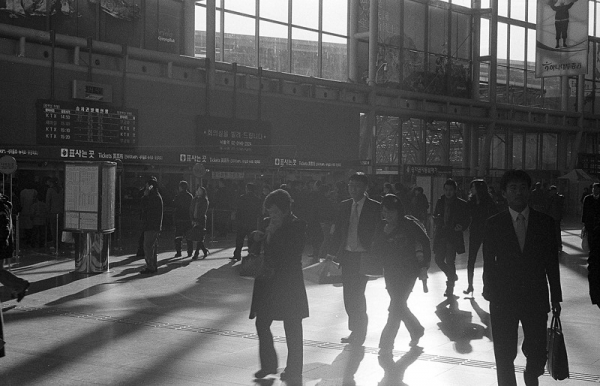

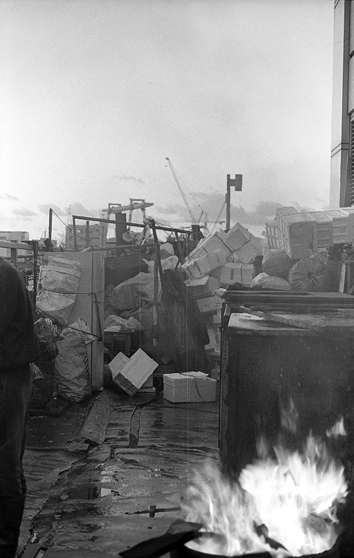

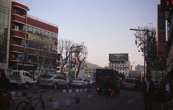

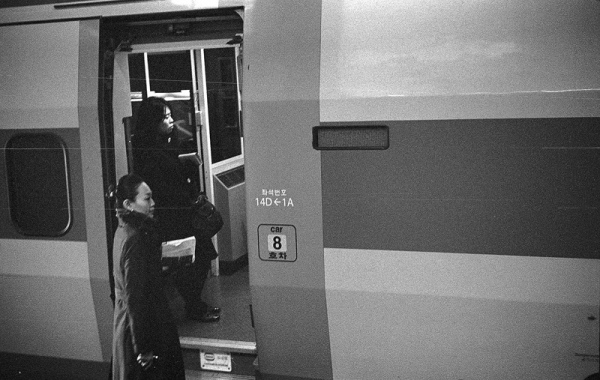

하지만, 점점 의문이 들었던 점은...2개의 각각의 바디에서 특정의 위치에 스크래치가 종종 발생한다는 것입니다. 첨부한 사진들은 1933년산 바디에서 간간히 발생한 필름면 스크래치 입니다.
스크래치는 유제면이 아닌, Glossy한 면에서 발생됩니다. 따라서 오래된 천셔터막의 보프래기같은 것에 의한 것도 아니라 생각됩니다.
