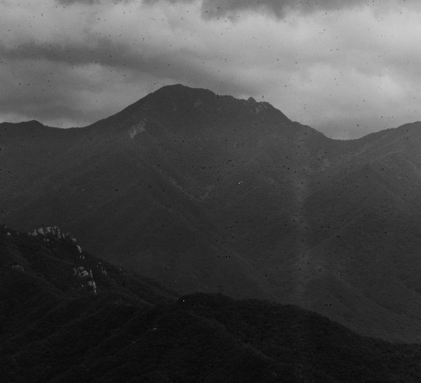

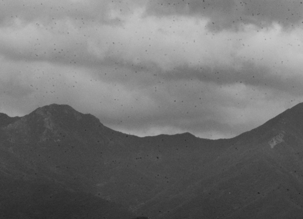

필름에 곰팡이라는데 여러분의 생각은 어떻하신지요?
장재민님의 댓글
장재민
어떤 필름인가요. 아무리 조심해도 이런 현상이 생기는 필름이 있습니다.
강근식님의 댓글
강근식
t-max 100 120
D76 규칙만지키면 이러한 사고는
일어나지않는것으로 알고있습니다
이세연님의 댓글
이세연
곰팡이 맞는데요~ 사진의 톤이나 이런거로 보아서도 좀 오래된 필름인듯 싶습니다.
현상 잘못한다고 이런문제가 생기지는 않습니다.
강근식님의 댓글
강근식
작업자도 곰팡이라 실언을 했다 아직도 담지못한 문제를
곰팡이라 단정짓는 이유를 들어볼수있을까요?
현상잘못한다고 이런문제가 나오지않는다면 가로세로의 얼룩도 설명부탁드립니다

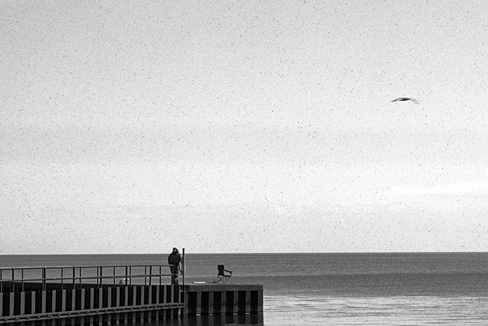

장재민님의 댓글
장재민
현상하기 가장 어렵다는 Rollei ATP 필름입니다. 전용 현상액인 ATP DC 현상액을 사용했고
크롭 확대하였으니 실제 입자는 좀 작습니다.

이런문제의 대부분은
현상용액의특성으로인한
필름면에 미립자의 이물질들이 은입자의 할로하를 방해하는결과가 아닌가하는 생각이듭니다
또한 대중적인 약품을사용하는 현상소의경우 ,플라스틱 현상통의미세척과과릴의관리소홀
현상액의피로도와 2차보충때 등 여지의경우는 많은듯합니다,
제 필름과는 성격이 비슷한듯하나 불규칙인 분포와농도가 다른듯합니다

저도 그 분을 잘 알기에 강근식님이 그동안 많은 일들이 차곡차곡 쌓여있었을거라는 점은 충분히 예측가능합니다. 그리고 그 대부분의 경우는 말씀하신것처럼 강근식님이 아니라 그쪽의 잘못이었을테고 책임안지고 핑계대는 일들이 많았을것이라는것도 너무 쉽게 예상할 수 있는 부분입니다.
그래서 많은 부분 강근식님의 말씀에 동조하지만 이문제 만큼은 100% 장담은 못하지만 오래된 필름에서 생길 수 있는 문제가 맞습니다. 다만 세로의 얼룩은 건조과정에서 생길 수 있는 얼룩이 맞습니다. 정착이 덜되었었거나 수세가 덜 되었거나 여러가지 가능성이 있습니다. 필름 종류에 따라서 이런 문제가 유난히 더 잘생기거나 하는 필름도 있고 또 상한필름이기때문에 더 잘생기기도 합니다.
하지만 점점으로 생긴 문제는 위에 말한것 처럼 현상과정에서 생기기 어려운 문제입니다. 특히 조보현상기로 연속교반방식을 사용한다면 더욱 그렇습니다. 수교반일 경우에야 가만히 세워두는 시간이 있기때문에 말씀하신것처럼 현상약과의 잘못된 반응으로 생길수도 있다고 봐도 되지만 현상기에서는 약품이 계속 움직이기때문에 이처럼 정확하게 점으로 생기기는 불가능하다고 봐도 됩니다.
물며 수교반을 하더라도 말씀하신것처럼 이물질때문에 생길수 있는 오반응은 오히려 과현상을 초래하여 하얀점으로 나올 가능성이 훨씬 높지 지금처럼 검은적으로 나오기는 정말 어렵습니다. 이처럼 검은점은 그부분의 유제가 떨어져 나갔다고 봐야하는데 현상에서 잘못하기에는 저렇게 작고 정확한 원형으로 만들기는 바늘로 하기전에는 불가능 하다고 봐야합니다.
가끔 필름불량의 경우 정말 미세한 바늘구멍처럼 나는 경우가 있는데 위 사진의 경우는 유제가 떨어나간 주변부가 블러처리가 되어 있어 이 경우도 아닙니다. 그렇다면 뭔가 점의 중앙에서부터 외곽으로 확산되는 무엇인가가 있어야 가능한건데 그럴 수 있는건 곰팡이가 가장 높죠.
