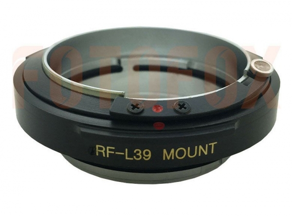

저는 sonnar 50mm f1.5와 Rigid Tessar 50mm f3.5를 사용하려고
50mm 전용을 찾다가, 이베이에서 중국에서 만들어 팔고 있는
저렴한 아답타를 발견, 경험삼아 하나를 구해서 라이카에 맞게
rf를 조절해서 테스트를 했습니다.
오늘 필름으로 테스트를 해보니 모든 구간 정확하게 촛점이 맞았습니다.
가격은 아마데오나 키폰, 그리고 매이드 인 코리아 코이로 아답타의
1/2도 안되는 가격(rf 조정비용 포함). 그리고 CNC가공이라 작고
단단한 게 제법 쓸만합니다.
