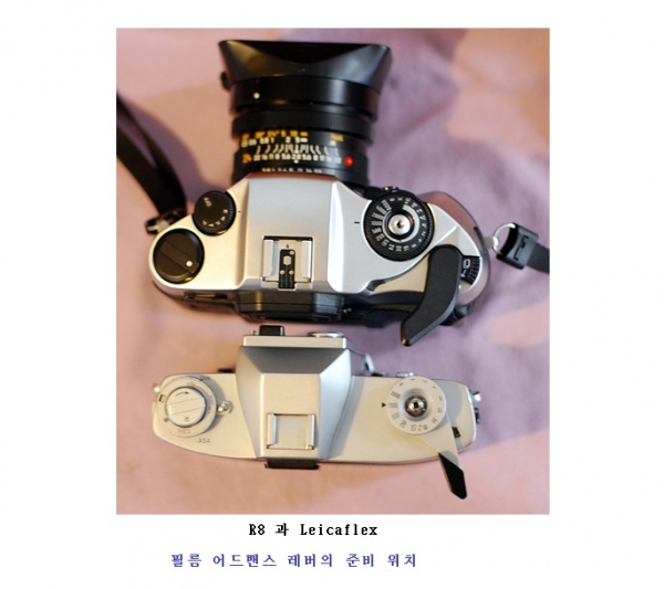

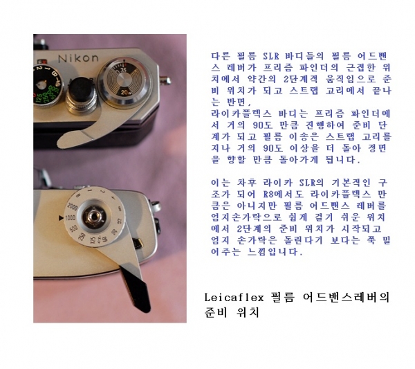

여기서 필름 어드밴스 레버는 사용치 않을 때는 프리즘 파인더에 근접하게 붙여지지만, 사용중에는 2단계로 4시 방향에서 필름 이송이 시작됩니다.
다시말해 젖혀진 어드밴스 레버를 2 단계 위치의 준비 위치인 4시 방향으로 저항없이(시작과 끝에 가벼운 고정이 있어서 처음 단계에서, 그리고 준비 단계 부분에서 탁 걸릴 뿐 준비 단계까지는 무저항으로 돌아갑니다) 돌려서 준비 단계로 두었다가 필름 어드밴스가 시작 되도록 단계를 이루고 있습니다.
다른 필름 SLR 바디들의 필름 어드밴스 레버가 프리즘 파인더의 근접한 위치에서 약간의 2단계적 움직임으로 준비 위치가 되고 스트랩 고리에서 끝나는 반면
라이카플렉스 바디는 프리즘 파인더에서 거의 90도 만큼 진행하여 준비 단계가 되고 필름 이송은 스트랩 고리를 지나 거의 90도 이상을 더 돌아 정면을 향할 만큼 돌아가게 됩니다.
이는 차후 라이카 SLR의 기본적인 구조가 되어 R8에서도 라이카플렉스 만큼은 아니지만 필름 어드밴스 레버를 엄지손가락으로 쉽게 걸기 쉬운 위치에서 2단계의 준비 위치가 시작되고 엄지 손가락은 돌린다기 보다는 쭉 밀어주는 느낌입니다.(사진참조)
라이카플렉스의 그 동작은 좀 지나치게 길어서 손가락이 길지 않은 동양인들에게는 다소 생경할 수 있겠으나 인체 공학적인 발상으로 유저들을 배려한 것에 대해서는 감탄을 하지 않을 수 없습니다.

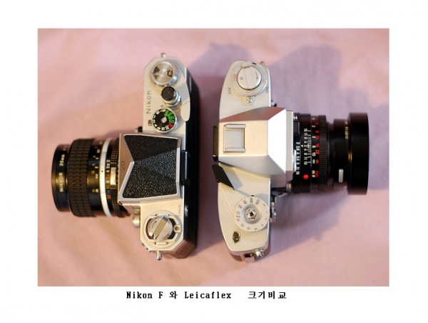

바디 무게만 835g 으로, 망치 대용으로 사용한다는 니콘의 F2(삼각뿔 프리즘 세트)보다 100g이나 더 무겁습니다.
물론 니콘의 노출계가 내장된 프리즘 파인더를 연결한다면 파인더 무게만도 275g이나 나가는 니콘이 더 무겁겠으나 외관의 형태로 따졌을 때 비슷한 삼각뿔 프리즘으로 쳐서 비교하면 라이카플렉스의 무게는 대략 짐작할 만 합니다.
M3의 무게가 580g인 것을 감안할 때 300g 가까운 무게를 더 짋어져야 합니다.
게다가 라이카 SLR 초기 렌즈들은 무게가 상당해서 35밀리 2.8 1세대 렌즈가 410g, 50밀리 2.0 1세대 렌즈가 322g이나 되어 바디와 렌즈를 조합할 경우 1.1 kg이나 되어 스트랩을 목에 걸고 다닐 경우 무게감을 체감 할 수 밖에 없습니다.
그러나, R8이 910g으로 배터리 두개만큼 더 무거우니 라이카 플렉스의 무게가 제일 무겁다라고 할수 만은 없겠습니다. ^ ^

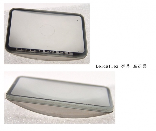

2)세월만큼 노후되어 프리즘내부 페인트 등이 떨어져서 뷰 파인더 내부를 오염시키거나, 변색된 경우가 많습니다.
프리즘 파인더가 분리되는 형태가 아니어서 오염될 경우 수리실을 의존해야 하는 구조이고 보니 구입할 때 잘 확인하고 구입하는 것이 좋겠습니다.
프리즘 파인더에는 아래 사진과 같이 아래쪽에 셔터 스피드가 숫자로 표시되어있고, 셔터 스피드 다이얼을 돌리면 셔터 스피드 숫자 표시 아래로 지침이 움직여 현재의 셔터 스피드를 표시해 줍니다.
또한, 창 오른쪽으로 현재의 적정 노출치가 지침으로 움직여 표시되고, 셔터 스피드와 조리개의 노출치를 조합한 계산식 노출지시계를 적정 노출치에 맞추는 방식으로 롤라이 35의 노출 시스템과 비슷하다 할 수 있습니다.

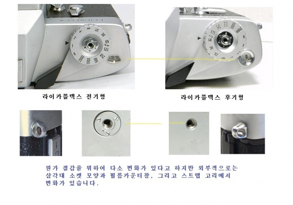

라이카플렉스 오리지날은 초기형과 후기형 두가지로 나뉘어지는데 둘은 크기등은 같으나 몇몇 부품 채용에서 차이가 보입니다(아래 사진참조)
그외에 후기형에서 필름 되감기 레버 아래에 표시된 빨강색 그림들의 각인이 두꺼워집니다.
마운트 내부는 대부분 대동소이 하지만 바디 왼쪽에서 미러쇽을 잡아주는 막대 형태가 초기에는 동그란 쇠막대 였던 것이 후기에는 4각 모양의 막대로 변경 되었습니다.
보이지 않는 내부 부품의 변화가 있을거라는 소문이 있지만 펼쳐 보지 않는 이상 외관상으로 알 수 없고 다만,
초기형이 와인딩이나 셔터 소리에서 미세하게나마 정숙한 것을 느낍니다.
이는 오버홀의 차이인지, 초기 출시부터의 차이인지 여러 바디를 거치지 못해 확인하기 어렵습니다.
