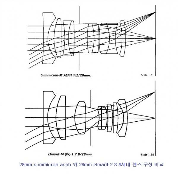

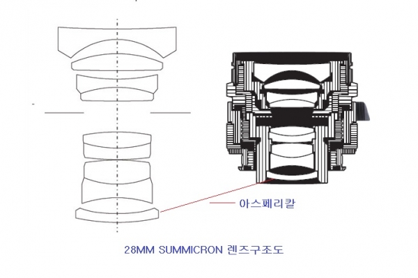

렌즈구성- 6군9매

28mm summicron asph는 기존(2000 당시)28mm elmarit 2.8 4세대 렌즈와 거의 같은 닮은 꼴로 출시 되었습니다.
단지 모양만 닮은 것이 아니라 크기와 무게 면에서도 거의 달라지지 않아서 후드를 체결하고 270g으로 기존의 4세대 Elmarit 2.8(260g) 과는 불과 10g 차이입니다. 크기는 경통외관과 전장에서도 거의 차이가 나지 않습니다. 심지어는 같은 사이즈의 동일한 후드를 사용할 정도입니다.
이후 28밀리 elmarit 2.8 asph 렌즈가 출시되면서 오히려 35밀리 summicron asph 보다 더 작게 생산하여 라이카 최소의 렌즈가 되므로 28밀리 summicron 렌즈가 작게 출시된 것은 무의미한 것이 되어 버렸지만 당시로서는 그만큼 획기적이고 반가운 일이었습니다.
단지 사이즈를 작게 유지 한 것이 아니라 사이즈를 유지하면서도 왜곡과 선예도와 컨트라스트 등 성능면에서 탁월하여 summicron의 자존심과 아스페리칼 렌즈의 장점을 지켜낸 것에 박수를 보내지 않을 수 없습니다.

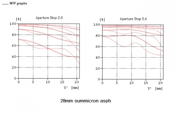

성능을 논할 때 MTF 그래프로 설명합니다. 수치만으로 성능을 말할 순 없지만 28밀리 summicron 렌즈는 90밀리 apo summicron 렌즈 다음으로 평탄한 그래프를 보여줍니다.
가장 뛰어난 F5.6 에서 뿐만 아니라 개장 조리개에서도 큰 곡선없이 평탄하고 높은 특성을 보여주어 개방에서의 28mm summicron의 성능을 짐작하게 해 줍니다.

이 라이카 대표 렌즈가 뛰어나기만 하다면 더할 나위없이 좋았겠지만 지나치게 회절 현상이 빨리 온다는 것입니다.
일반적으로 회절은 없을 수 없지만 렌즈를 설계할 때에 조리개 5.6- 8 에서 최적의 성능을 발휘하도록 하는 것이 기존의 렌즈 제조의 원리로 이해되었습니다.
반면에 28밀리 summicron 렌즈는 5.6 조리개에서 이미 회절 현상이 시작된다는 평입니다.

28밀리 summicron asph 는 F5.6 이상의 조리개에서 사용할 시 회절현상으로 인해 성능이 저하된다는 것인데, 그럼에도 불구하고 충분히 좋은 성능을 보여줌으로 그것을 염려하여 렌즈를 선택하는 기준이 될 필요는 없는 것으로 보여집니다.

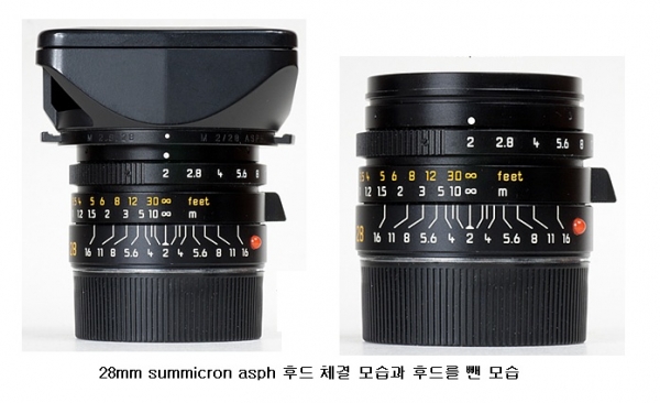

세번째로는 약점이 될 수 없겠지만 굳이 따져서 이 렌즈의 약점으로 말한다고 한다면,
후드의 화각유지 홀 부분의 나사 조임 부분에서 쉽게 크랙이 발생하여 사용에는 지장 없다고하나 미관상 흉하게 되는 점입니다.
다른 부분은 통짜로 되어 있지만 후드의 우 상단에 뷰 파인더를 가리는 부분에 구멍을 만들어 보기에 편하다록 하다보니 나사를 조이는 한쪽 모서리에서 작은 힘만 주어도 쉽게 크랙이 가는 약점이 되었습니다.
유저들은 알지 못하는 사이에 쉽게 구할 수 없는 후드에 크랙이 발생한 것에 대해 난감하지 않을 수 없습니다.
이 크랙을 해결하기 위해 많은 유저들이 본드 등으로 접착하거나 크랙을 감추기위해 시도하다가 오히려 후드의 미관을 해치는 것을 보았습니다.
만일 후드에 크랙이 발생한다면, 아니 그 이전이라도 이 렌즈와 28밀리 elmarit 4세대 유저들이라면 이 부분의 나사를 약간 느슨하게 돌려주므로 크랙을 예방하거나 발생율을 줄일 수 있고, 이미 발생한 크랙은 후드 사용에 지장을 주지 않는 정도라면 더 이상 수리하려고 시도하지 않는 것이 좋겠습니다.
