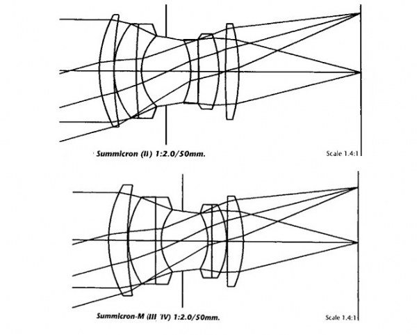

1969년 맨들러에 의해 새로운 설계와 새로운 렌즈 구성으로 생산되었습니다. 라이카 포토북은 란탄을 사용했다는
기록을 남기고 있는데 사실인지는 알 수 없습니다.
그것은 주미크론 렌즈에 새로운 명성과 획기적인 것으로 일반적인 납유리(flint glass)를 개량하고 새로운 렌즈를
도입한 것이라고 합니다.
5군6매로 구성된 이 렌즈는 아쉽게도 외관 경통에 황동 대신에 아연 합금을 사용하고, 렌즈를 단순화시켜서
가격을 낮추고, 생산을 쉽게하였습니다.

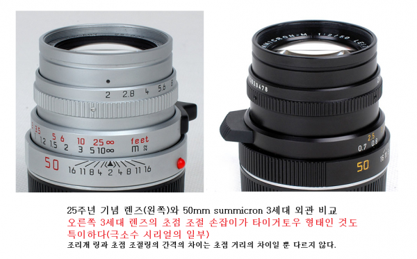

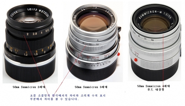

2세대와 3세대의 또하나의 큰 차이라면 초점 조절링의 손잡이입니다. 초점 조절이 용이하도록 M 모양이나
타이거 토우라고 하는 발톱 모양의 초점 조절 손잡이가 2세대에서 없다가 3세대에서 부착되고 있습니다.

2세대를 디자인 했던 맨들러에 의해 1979년 새로운 개념의 렌즈로 과거의 더블 가우스 형태의 렌즈를 분석하고
연구하여 그 것을 토대로 다시 디자인하여 출시 됩니다.

1)1994년 후드가 내장되어 렌즈의 경통이 다소 커지고 무게가 증가했지만 후드는 사용자들에게
별도의 후드를 구입하지 않아도 되고, 후드를 사용하지 않을 경우 내장으로 밀어 넣을 수 있어서 상당히 편리합니다.
그러나 어떤 사용자들은 후드가 고정이 원활하지 않아 차라리 3세대의 슬림한 타입에 별도의 후드를 사용하는 것을
선호하기도 합니다.

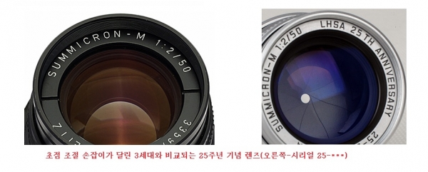

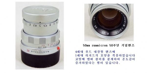

2)4세대 후드 내장형 렌즈 중에는 '150 Jahre Optik' 기념 렌즈와 티타늄 코팅 렌즈, 스크류 마운트 렌즈등이 있습니다.
3)3세대는 많지 않은 실버 렌즈가 출시 되었는데 이미 매우 레어한 렌즈가 되어 찾아보기 어려운 실정이 되었습니다.
4)3세대에서 초점 조절 손잡이가 다시 추가되어 초점 조절이 다소 용이하게 되었다가
1994년 후드가 내장되면서 초점 조절 손잡이가 없어졌습니다.
