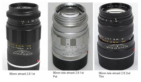

RF 카메라의 특성상 준망원에 해당되는 90mm는 작은 프레임 라인과 피사체와의 거리 관계로 시력이 뒷바침 해주지 못하면 쉽지 않은 확각임에도 불구하고, 엘마, 주미크론, 엘마릿, 텔레 엘마릿, 엘마-C, 아포 주미크론까지 다양하고 성능 좋은 렌즈군이 출시 되었습니다.
엘마릿은 크게 엘마릿과 텔레 엘마릿으로 구분할 수 있고,
각기 2가지 세대로 발전되었습니다.
간혹 90mm elmar 'fat' or 'thin' 버전과 혼돈하여 텔레 엘마릿 fat, 혹은 thin이라고 부르는 경우가 있는데
엄격히 fat과 thin은 조리개 f4의 elmar 렌즈들을 부르는 명칭입니다.
텔레 엘마릿 1세대, 혹은 텔레 엘마릿 2세대 혹은 텔레 엘마릿 1세대 fat, 2세대 thin으로 명칭하는 것이 맞습니다.
1. 90mm Elmarit 2.8 1세대
90mm 화각에서 한 스톱 더 밝은 렌즈의 출시는 쉽지 않았지만 , 비죠에서도 사용할 수 있도록 고안 되어서 더욱 유용한 렌즈가 되었습니다.
크기가 크지만 성능이 뛰어나 상당한 유저층을 보유하고 있습니다.
생산시기:1959-1974
시리얼:1585001-

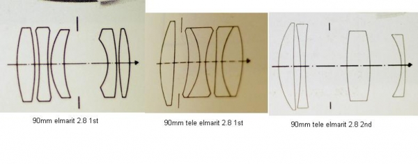

렌즈구성:3군5매
총생산량: (스크류 마운트-2067, M마운트-28527)
개방조리개: f2.8
최소 초점 거리: 1m
무게: 320
변화 및 특징
1)처음에는 실버로만 출시 되었다가 1969년부터 블랙 크롬 렌즈가 출시 되었는데
희귀성으로 가격이 높고 찾기가 쉽지 않습니다.
2)비조플렉스에 사용할 수 있도록 렌즈 마운트 부분이 심도표시 아래로 분리가 가능하도록 고안되었습니다.
분리 되는 부분으로는 착용감을 좋게 하기 위해 볼커나이트 밴드가 부착 되었습니다.
2. Elmarit
1세대의 중단 이후 텔레 엘마릿이 대체했던 부분을 1990년 2세대가 출시되었습니다.
특이하게 R시스템의 90mm 엘마릿의 렌즈 구성을 그대로 가져와서 M 렌즈에 적용한 케이스입니다.
컴팩트한 이미지를 유지하고자 한 노력이 보이며, 선명하고 디테일한 결과를 보여준다는 라이카사의 설명이 있습니다.
생산시기:1990-
시리얼 넘버:3462071-
최소 초점 거리:1m
무게:410g, 실버(560g)
필터 사이즈: E46
변화및 특징
1)후드가 내장 되었습니다.
2)1997년부터 실버크롬이 병행해서 생산되었습니다.
3)스페셜 버젼으로 티타늄 파우더 코팅 렌즈가 출시 되었습니다.
3.Tele Elmarit 2.8 1st
3군5매로 렌즈 구성은 엘마릿과 같지만 렌즈 내부의 형태는 전혀 다른 렌즈로 매우 흥미롭고 컴팩트하게 출시 되었었습니다.
텔레 렌즈라는 이름이 붙은 것과 같이 뒷 초점 거리보다 초점 거리의 길이를 길게하여 전체적인 사이즈를 줄일 수 있게 되었습니다.
첫 두 렌즈에 볼록 렌즈와 오목렌즈를 곧바로 배열하여 사이즈를 줄이게되므로
M바디에 멋지게 어울리며, 매우 럭셔리하게 보이도록 하였습니다.
그러나 렌즈 배열을 각기 다르게 특성화하다보니 단점도 있어서 이 렌즈의 사용자들의 호불호를 가져오게 되었습니다.
생산시기: 1964-1974
시리얼넘버:2001001-
개방조리개: f2.8
최소초점거리: 1m
무게: 355g(실버)
필터사용: E39
변화 및 특징
1)1966년부터 블랙 크롬이 병행 생산 되었습니다.
2)1세대 엘마릿과 다르게 분리할 수 없게 되었습니다.
4.Tele Elmarit 2.8 2nd
이 렌즈는 매우 특이하게도 4군 4매로 디자인 되었습니다.
즉 렌즈 모두가 각기 1매씩 배치되어 1세대 텔레 엘마릿과는 전혀 다른 구성과 형태의 새로운 렌즈가 되었습니다.
1매를 빼내고 화각과 초점 길이를 맞추는데 쉽지 않았다는 후문을 남기고 있습니다.
그러나 이 렌즈는 길이도 짧지만 두께를 혁신적으로 줄여서 컴팩트한 텔레 엘마릿을 더욱 작게 만들어주어서 휴대가 간편하고 무게도 가볍습니다.
무한대 초점에서는 50mm 주미크론과 불과 1cm의 길이 차이만을 보여주고 있습니다.
CL을 위해 개발 되었던 90mm Elmar-C 렌즈와 거의 같은 크기를 유지하면서도 한단계 더 밝은 조리개를 이루어내어 유저들의 폭팔적인 인기를 누렸지만 매우 샤프하다는 평과 그렇지 못하다는 평을 모두 가지고 있어서 유저들이 직접 사용해보고 느껴보실 수 밖에 없겠습니다.

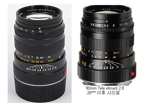

1)70주년 기념 모델(각인 1913-1983)로 일부 출시 되었습니다.
2)아래 사진에서와 같이 29*** 이후의 시리얼 넘버에서 몇가지 외형의 변화가 보입니다.
(진인구님께서 조언을 주셨습니다.)
ㄱ)거리계의 m와 feet의 위 아래가 변경됩니다.
ㄴ)15m(50ft) 이후 무한대에서 7m(25ft) 무한대로 변경됩니다.
ㄷ)렌즈 앞에 생산지와 시리얼 넘버, 렌즈의 명칭이 적혀있던 것에 반해
후기형은 시리얼 넘버가 앞면에 생략됩니다.
ㄹ)전기형은 90mm 화각 표시인 '90'이 없는 반면에 후기형엔 '90'이 각인됩니다.
ㅁ)심도 표시에서 2.8이 양쪽으로 두개 표시되던 것이 후기형에서는 한개로 중심에 새겨집니다.

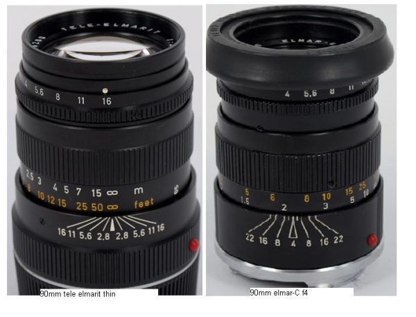

진인구님의 댓글
Tele-Elmarit thin 맨 오른쪽 사진은 좀 특이하게 보입니다.
1) 보통 ft 가 위에 있고, m 이 아래에 표시되어있는게 보통인데, 저 렌즈는 반대로 되어있는 점.
2) 무한대 직전 거리 표시가, 제것은 (다른 사이트를 조사해도 마찬가지
http://kenrockwell.com/leica/lens-reviews.htm#90 ) 25ft (7 m) 이 마지막 숫자인데.. 사진의 것은
무려 50 ft 가 표시되어있는 점
3) thin version 이라고 칭하는 것은, fat 와 물론 모양이 다르지만, 렌즈 앞에
TELE-ELMARIT-M 이라고.. -M 이 렌즈 이름으로 되어있습니다만, FAT버젼은 TELE-ELMARIT 라고만
되어있는데.. 사진의 렌즈는 모양은 분명 THIN 인데.. 렌즈의 이름 표시는 TELE-ELMARIT 로 보이는 점.
4) thin version (정확히는 Tele-elmarit-M ) 은 마지막 3-4년간만 made in germany 이고.. 그 이전에는 모두 made in canada 이기때문에 렌즈 전면에 made in canada 라고 표기되어있지요.. 위 사진의 것은 tele-elmarit 까지만 표기되어있어서 혹시 made in germany 모델은 canada 것과 다른가 하고 여기저기 뒤져봤지만 모양이 똑같은데요...
