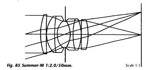

이 렌즈는 막스 베렉이 더블 가우스 형태로 처음 만든 렌즈에 해당합니다.
4군6매 대칭 형태로 구성하여 이전의 트리플렛 디자인 보다 컨트라스트를 향상시켜서 이 렌즈가 출시 되었을 때 혁신적인 성능 개선에 대한 라이카사의 야심에찬 광고가 있었습니다. 아마도 당시 명성이 자자했던 짜이스의 조나 렌즈에 대한 경쟁적인 부분이 영향을 끼친 것으로 보입니다.

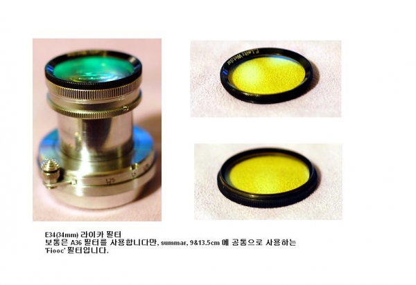

필터: A36

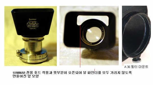

5)SUMMAR는 초기부터 모두 6각 조리개 형태(사진참조)로 이후 SUMMITAR 후기형에서 다시 적용됩니다.

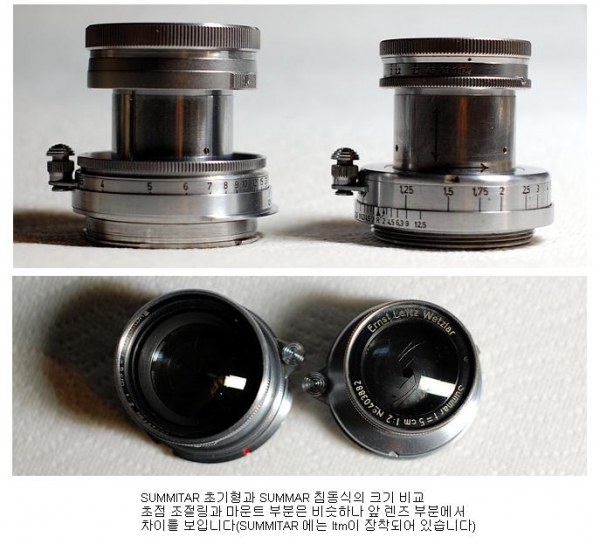

summitar 초기형 무코팅과
summar 중기형(중기를 구분하지 않습니다만 대략 시리얼로) 무코팅을 비교해보았습니다.
첫 사진이 summitar
두번째 가 summar 입니다.
