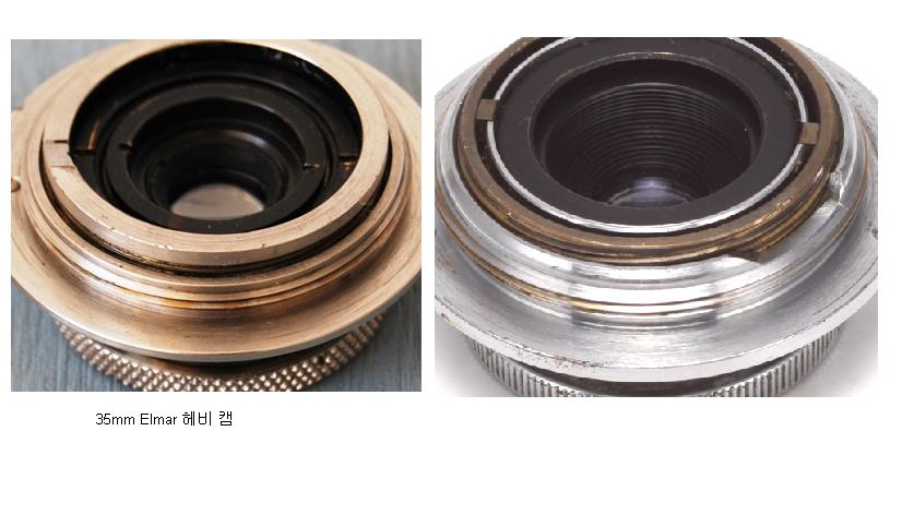

11)근접이 가능한 11시 방향 무한 대 잠금형 렌즈 중에서 캠이 두꺼워 헤비 캠으로
불리우는 렌즈가 있습니다.(아래 사진 참조)
M바디에는 사용할 수 없는 것으로 압니다.

니켈엘마 초기 초점거리 o.5m 렌즈와 전기형 니켈엘마
