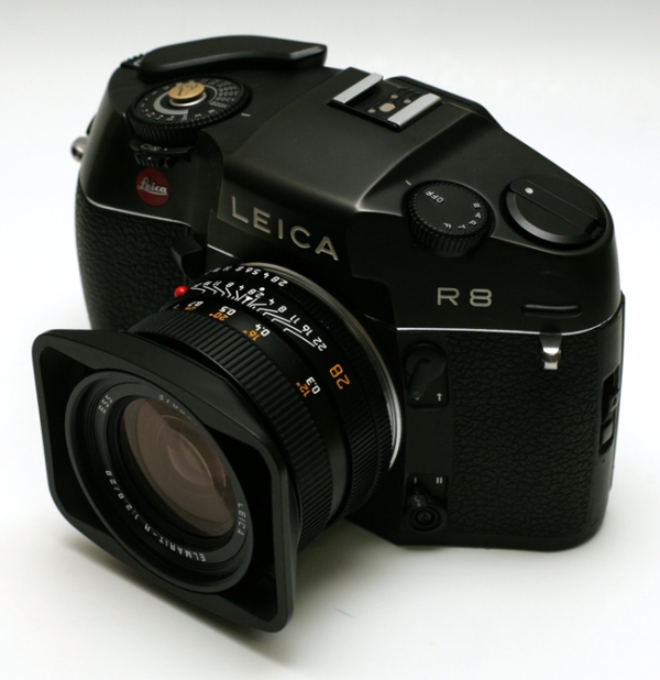

베쯜라 설계의 8군 8매 구성으로 R 렌즈 중 가장 가벼운 렌즈 중의 하나입니다. 1972년산인 Elmarit-M 28mm 2세대와 같은 성능을 가지고 있습니다. Field(시역, 상면)에서는 M 2세대보다 디테일의 컨트라스트가 더 좋습니다.
최대 개방에서 중간 이하의 컨트라스트이지만 중앙부의 미세한 디테일이 상당히 선명하게 묘사됩니다. 단, 구석으로 가면서 매우 소프트해집니다. 조리개를 조이면 마이크로 컨트라스트가 좋아지지만 이미지 디테일의 해상력은 한계에 달한 듯 조금 좋아질 뿐입니다. 상면만곡이 (Curvature of field) 상당히 커서 조리개를 조여도 화질이 조금밖에 개선이 안 되는 것은 이 때문입니다. 5.6까지 조이면 심도가 깊어지면서, 필름의 중심에서 12mm 높이에 해당되는 영역까지 윤곽이 또렷해집니다.
클로즈업 성능은 평범한 수준이고 화질을 높이려면 좀 더 조여야 합니다. 최대 개방에서는 플레어에 약하고 작은 크기의 광원은 번지게 보일 것입니다. 비네팅은 2 스톱입니다.
상당히 오랫 동안 생산된 렌즈인데, 그 동안에 중앙부 화질과 주변부 화질의 밸런스에 조금씩 변화가 있었다고 합니다.

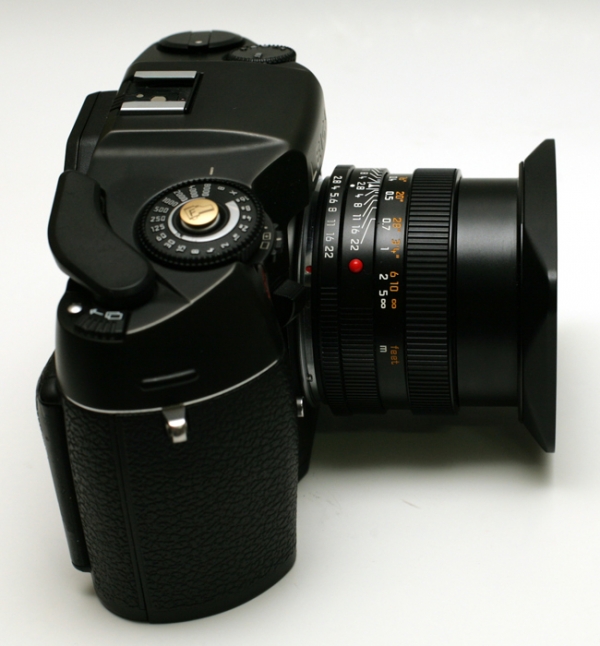

7군 8매의 구성으로 근거리 성능을 올리기 위해 이제는 표준이 되어버린 플로팅 엘레멘트가 사용된 렌즈입니다. 맨 앞에 음렌즈가 있고 가운데에 두꺼운 렌즈가 있는 분명한 레트로 포커스 설계입니다. 전체적인 성능은 1993년산 Elmarit-M 28mm 4세대보다 살짝 더 좋습니다.
MTF
2.8 조리개에서 전체적 컨트라스트는 높고 화질은 중앙부부터 주변부까지 균등합니다. 구결면과 자오면 곡선이 매우 가까이 붙어 있어서 작은 피사체의 계조 변화가 매우 곱게 이루어질 것이고 선명하게 기록될 것임을 알 수 있습니다.
4 조리개에서 필드의 화질까지 개선이 되고, 5.6 조리개에서는 중앙부 성능이 새로운 경지에 이르러서 4세대 M 버전을 능가해 버립니다. 그럴 수 밖에 없는 것이 M 렌즈에는 플로팅 엘레멘트가 사용되지 않았기 때문입니다.
전체적으로 20 Lp/mm 곡선과 40 곡선을 보면 마치 두 개의 봉우리처럼 보입니다. 즉, 12mm 정도의 이미지 높이인 구역 (zonal) 성능에서 라이카 특유의 처진 곡선 모양이 되는데, 라이카의 유명한 부드러운 보케는 이 특성에 의한 것일 수 있다고 합니다.
비네팅은 1.8 스톱으로 납득할만한 수준이며, 대부분의 경우에 짜증나는 일은 없을 것입니다. 왜곡은 2%로 조건에 따라서 나타날텐데, 왜곡과 광각렌즈에서 건물이 누워보이는 원근감 과장을 혼동하여서는 안 됩니다.
5.6까지 조이거나 특히 8까지 조이면 Elmarit-R은 매우 높은 수준의 해상도를 보여서 매우 미세한 디테일에서도 훌륭한 해상도를 자랑하고, 전 이미지 영역에 걸쳐 고른 성능을 보입니다. 조리개 8에서는 이미 회절 현상에 의해 약간의 화질 저하가 나타나고 있습니다. 이 렌즈는 전세계의 28mm f/2.8 렌즈 중에서 맨 앞에 서게 될 렌즈임에 틀림없습니다. (Erwin Puts의 이 주장은 2006년에 Elmarit-M 렌즈가 비구면으로 무장하고 0%에 가까운 무시무시한 왜곡 성능을 보여주면서 틀린 말이 되어 버렸습니다.)
