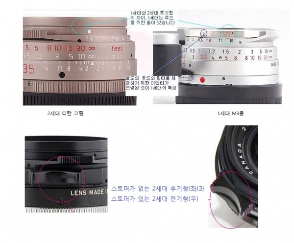

* 1세대-약 1500여개로 E41MM 필터를 사용합니다.(1730001-2166700)

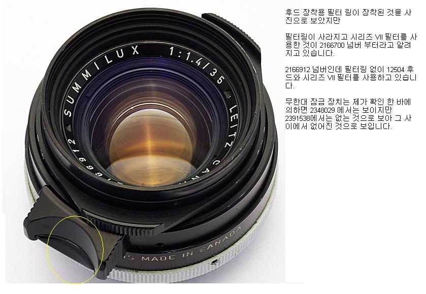

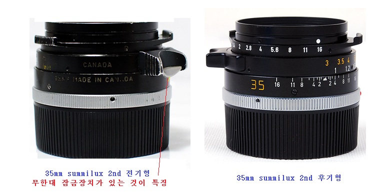

* 2세대 전기형- 모양은 비슷하지만 블랙크롬으로 외장이 바뀌면서 거리계의 무한대 스토퍼가 달려 있습니다. 12504
후드와 함께 시리즈 7 필터를 사용합니다. (2166701시리얼부터 )
* 2세대 후기형(PRE-ASPH)-스토퍼가 없어지고,약 30년 정도를 롱런한 제품입니다.

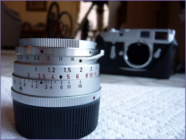

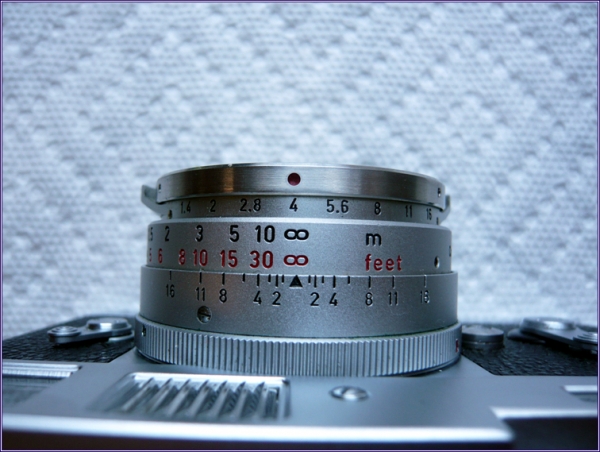

1.35mm summilux 1st
이배이 등 온라인이 활발하기 전에는 구경조차 하기 힘들었던 희귀 렌즈입니다.
철저히 렌즈를 수가공으로 연마하고 품질 관리를 통해 연마된 렌즈를 선별하여 1년에 200여개 밖에 생산 될 수 없었던 것으로 보입니다.
외관의 아름다움 뿐만 아니라 슬림하면서도 편리하게 배치된 부품, 그리고 황동 외장에 곱게 페인트된 실버 크롬의 멋스러움은 보석을 보듯 아릅답고 렌즈 내부를 들여다보면 심연처럼 깊고 그 표면은 영롱하니 맑고 투명하니 한없이 빨려들게 합니다.
라이카 모든 M 마운트 렌즈들 중 가장 키가 작은 렌즈입니다.
세워놓고 보니 라이카 M 마운트 렌즈군에서 작고 슬림하다는 6/8 보다도 더 얇아서 올드 바디에 마운트 해놓으면 바디와의 매칭이 좋고, 휴대가 용이해 더하거나 뺄것이 없는 완벽한 조화를 보입니다.
대략적인 시리얼 넘버로 살펴보니 M2용이 약 660개(포켓 북 기준 -50개 적용), M3용이 약 1000여개 생산 되었습니다.
정확한 자료가 없어서 2166700번이 생산된 1965년을 기준으로 살펴 본 것입니다.
(포켓 북에서는 1961년 부터 생산 된 것으로 기록하고 있으나 시리얼 넘버로 제작 연도를 확인하는 자료에는 1960년 생산 넘버여서 정확하게 갯수를 확인하기는 어렵겠습니다.)

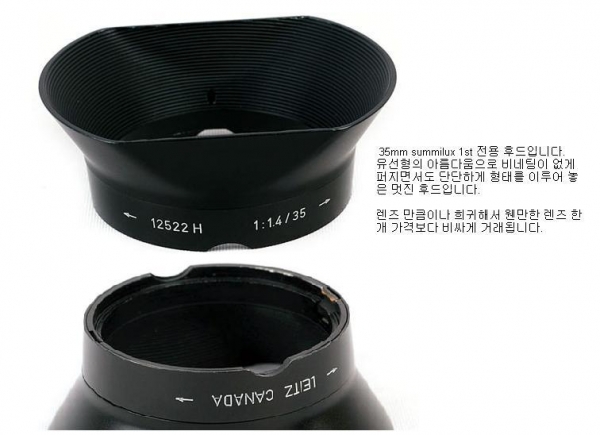

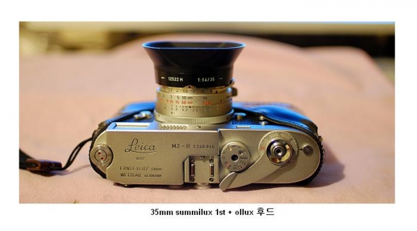

또한 전용 후드인 OLLUX 후드는 다른 라이카 렌즈들 중에서도 아름다운 외모를 갖고 있습니다.
비네팅을 대비하여 35mm 필름 사이즈처럼 좌우를 넓히면서도 라운드를 멋지게 하여 외관의 아름다움을 극대화 하고 있습니다. 렌즈와의 매칭에서도 실버 스틸 소재의 필터링 때문에 상처없이 매칭 되는 것도 라이카의 배려라고 할 수 있습니다.
이 필터와 후드 역시도 렌즈 만큼이나 생산량이 적어서 레어아이템으로 분류되어 웬만한 렌즈 하나 값 만큼이이서 구하기도 힘들지만 구입도 망설여지지 않을 수 없습니다.

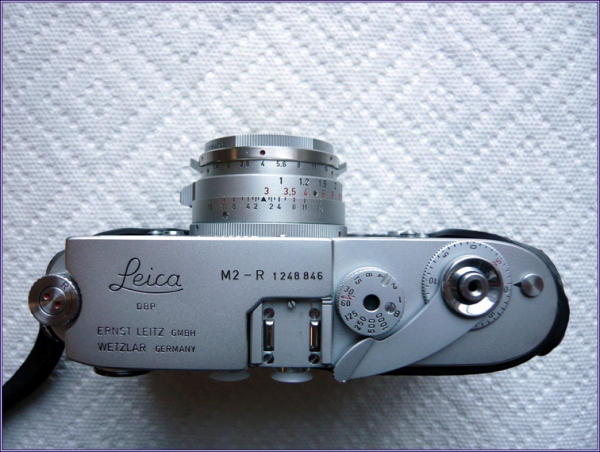

1)생산시기: 1961-1966년 전반기
2)시리얼 넘버: 173000-2166700
3)무게- 224g(m2용), 2세대부터는 195g
4)최단거리: 3FT(약90cm), M3용은 65CM
5)최소조리개- 16
6)렌즈구성-5군7매
7)생산대수
1961 191(M2) 333(M3)
1962 97 188
1963 122 197
1964 161 150
1965 96 115
총계 667 983

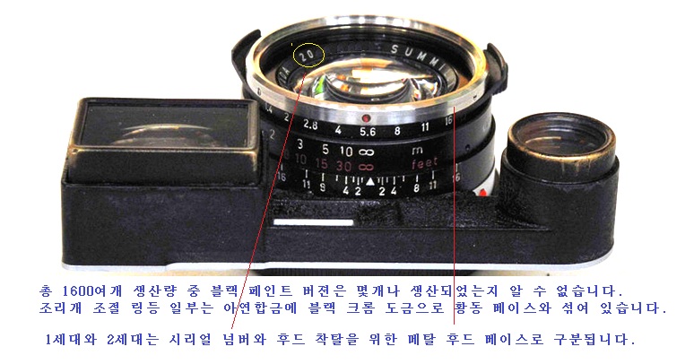

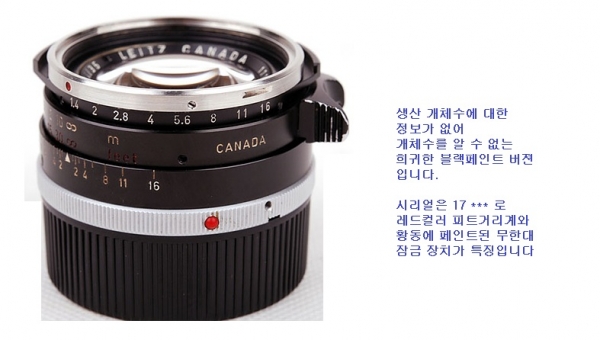

*변화 및 구분

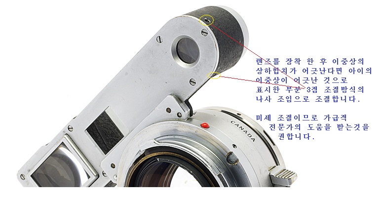

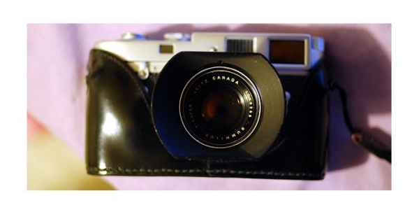

ㄱ)35mm summilux 1st는 summicron과 같이 아이(어테치먼트)를 결합하여 M3용으로 개발된 렌즈가 존재합니다.
ㄴ)35mm summilux 1st는 이후의 후드와 결합하여 시리즈형 필터를 사용하지 않고
41mm 전용 필터를 사용합니다. OLLUX 후드를 체결하기 위해 렌즈 끝에 어뎁터를 만들고, 후드 체결을 위한 홈을
파놓았습니다. 2세대부터 이 어뎁터와 필터링이 없어진것은 애석한 일이 아니라 할 수 없습니다.

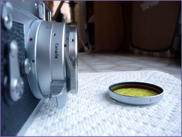

ㄷ)2세대 렌즈들이 후드와 결합하여 사용하는 시리즈형 형태의 필터를 사용하는 반면 이 렌즈는 전용 E41필터를 사
용합니다.
전용 필터는 아래 사진과 같이 링의 외관에 'ERNST LEIITZ WETZLAR ' 와 다른 면에 'UVa germany'라고 새겨져 있고
링의 외관의 절반은 파지를 위해 요철을, 절반은 매끈하게 마무리 되어 있습니다. 렌즈 고정용 스크류는 황동으로 만
들어져 있습니다.
SUMMARIT 1.5 렌즈와 같은 구경의 필터를 사용하지만 주마릿 렌즈의 전용 필터는 매끈한 부분이 없이 전체가 요철
이 되어 있습니다. 주마릿 렌즈 필터는 렌즈 내경의 링에 주마릿 렌즈에 대한 설명이 적혀 있습니다.
또한 필터에 사용된 렌즈가 매우 두껍고 볼록한 주미룩스 렌즈의 표면에 상처를 입히지 않는 구조로 안전하게 되어
있습니다.
필터 자체가 레어 아이템이어서 보기도 힘들고 구하기도 힘든 물건이 되었습니다.

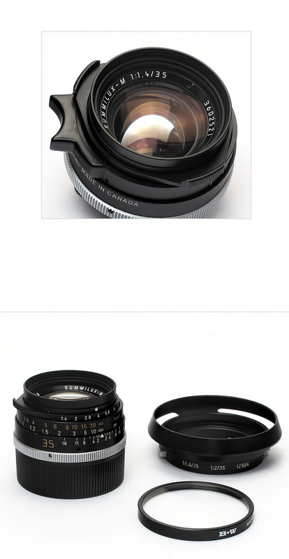

ㄹ) 'OLLUX' 전용 후드가 있습니다.
다른 렌즈에는 사용할 수 없고 오직 이 렌즈와만 매칭이 되도록 되어 있으며 마치 계주를 위해 만들어진 라인처럼 위
아래면이 길고 그 끝을 둥글게하여 가장 아름다운 후드로 꼽히고 있습니다.
ㅁ)위에서 적었지만 총 생산대수는 1961-1965까지 m2용이 약 667개, M3용이 약 980개 정도로 모두 1600여개입니다.

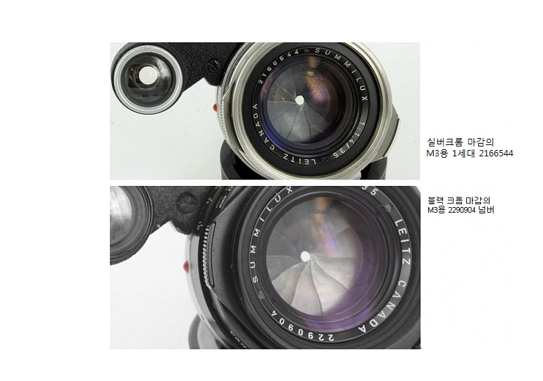

ㅂ)184****을 기준으로 푸른색 코팅이 강한 것을 전기형, 호박색 멀티 코팅이 된 것을 후기형이라고 구분하지만 어느
쪽이 더 성능이 좋거나 선예도가 좋다라고 말할 수 는 없습니다.
ㅅ)외관은 2세대 렌즈들과 비슷하나 길이는 필터가 더 깊게 매칭되면서 오히려 SUMMICRON 6/8보다 5mm 정도 더
짧게 느껴집니다.
많은 라이카 유저들이 이 1세대 렌즈를 가장 아름다운 라이카 렌즈라고 말합니다.
6/8가 요염한 자태라면 SUMMILUX 1ST는 단아하고 우아하다라고 말할 수 있겠습니다.

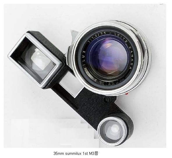

대안으로 35mm summilux 1st M3용이 있습니다.
단점
1)아이가 달려있어 부피가 커진다
2)아이가 달려있어 무겁다.
3)이중 뷰파인더 사용으로 파인더가 어두워진다
장점
1)최소 초점거리 0.65m로 1m 이내에서 30cm 차이는 의외로 크다.
2)모든 바디의 뷰 파인더 프레임 라인의 50mm를 사용하므로 50mm를 35mm로 확장하여 사용하게 된다.
사용시 렌즈를 장착하지 않은 상태에서 바디의 35mm 프레임 라인과 50mm 프레임 라인의 중간 정도에서 프레임 라인이 형성되므로 보기에 편하고 RF의 장점대로 프레임 라인 밖의 상황을 살피며 피사체를 볼 수 있다는 점에서 유리하다.
3)가격이 절반이하로 저렴하다.

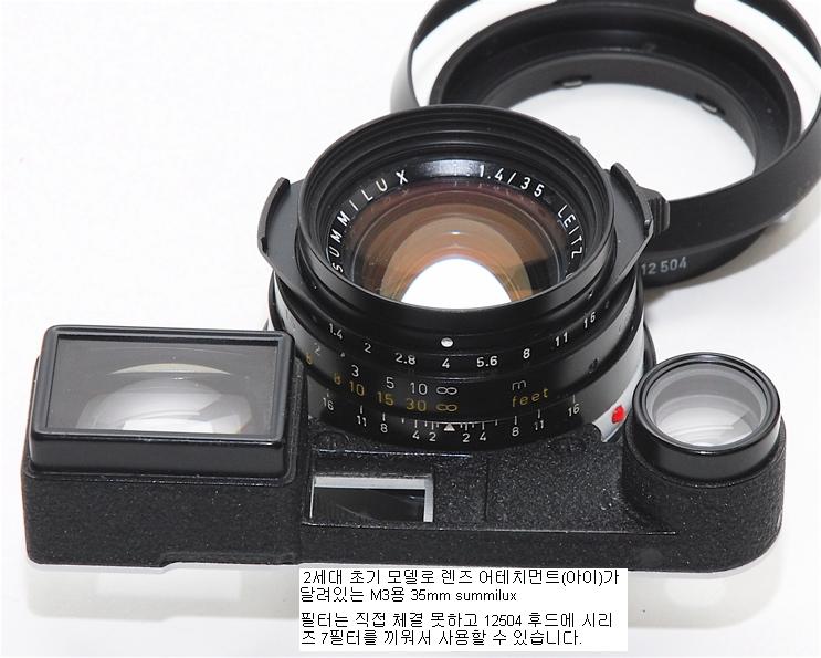

2. 35mm summilux 2nd
2세대는 미미한 변화이지만 전기형과 후기형으로 분류할 수 있겠습니다.
2세대 전기형의 생산량은 극히 적습니다.
어쩌면 과도기라고 표현하는 것이 더 맞겠습니다.
어떤 2세대 전기형 초기 렌즈는 블랙 아노다이징 외장에 아직까지 E41필터를 사용하는 모델이 있는 것을 사진으로 보았는데
실제로 테스트용이나 프로토 타입으로 극소량이 생산 되었을 수 있지만 정확하게 알 수 없습니다.
외국에서는 1세대부터 2세대까지 모두 세대 구분없이 1세대로 표기하고 아스페리칼을 2세대, asph를 3세대로 구분
하기도 합니다.
이는 렌즈의 변화없이 외형의 변화만 있기 때문입니다.
그러나 엄밀히 따져보면 렌즈의 주변부 해상도의 증가를 위한 코팅의 변화도 다수 있어서
세대간 미세하나마 느낌에서건 성능에서건 차이를 느낄 수 있을것입니다.

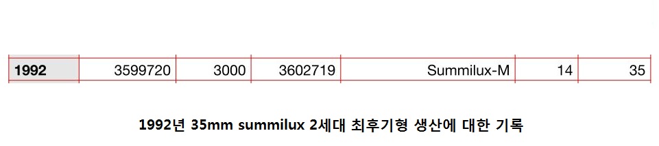

1)생산시기: 1966-1995년 전반기
2)시리얼 넘버: 2166700-3602719(아스페리칼 렌즈와 병행생산)
3)무게- 195g
4)최단거리: 3FT(약90cm)
5)최소조리개- 16
6)렌즈구성-5군7매
7)생산대수 1966년 121(M2), 137(M3)
1967년 134(M2), 69(M3)
1968년 233(M2), 45(M3)
*매년 생산 대수는 맞으나 전기형으로 분류되는 스토퍼가 있는 모델의 생산 대수는 정확히 파악할 수 없습니다.
8)렌즈 길이: 28mm
9)사용 렌즈 캡: A42mm
10)사용 후드: 12504
11)사용 필터: 시리즈 VII 필터
이 렌즈는 1961년부터 95년까지 동일한 렌즈로 구분되고 있는 것처럼 1세대와 2세대는 외관의 변화는 다소 있지만
렌즈 구성은 동일하고 성능에서는 큰 차이가 없다는 것이 일반적인 견해입니다.

후드를 매칭해 두어야 하기 때문에 휴대 중 후드가 손상 되거나 후드의 길이로 인해 부피가 커지는 듯 한 느낌을 줍니다.
SUMMILUX 2세대는 필터 체결을 위한 홈이 없어서 필터를 체결할 수 없는데, 깊게 속으로 들어가는 곳에
네임 링을 체결하고 남은 공간에 summitar 필터 중 (H)라고 각인된 블랙 필터를 깊게 체결하면 스크류가
딱 맞아 들어가서 충분하게 사용해 볼만하다는 사용기를 본적이 있습니다.

1)2세대 전기형은 후기형과의 비교에서 스토퍼가 있는 모델로 분류할 수 있고, 사진에서와 같이 스토퍼외에는 별차이가 없습니다.
2)1세대에서의 변화는 커서 외장이 황동에서 아노다이징 블랙 크롬으로 바뀌고,
E41 필터를 사용하던 것에서 후드 장착용 어뎁터를 제거하고 12504 후드에 시리즈 VII필터를 껴서 사용할 수 있게 하는 방식으로 변화되었습니다.

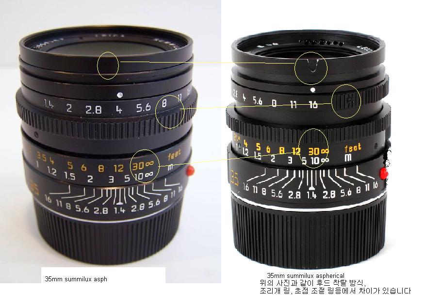

35mm summilux aspherical
생산시기: 1989-1994
시리얼넘버: 3459071-
총 생산량: 2000개
최소 초점 거리: 70cm
무게:300g
필터 사용: E46

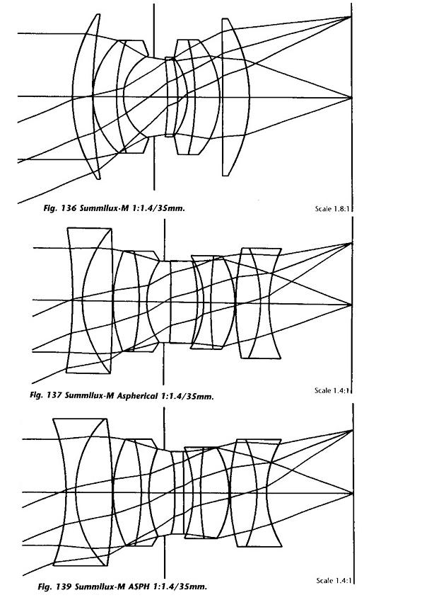

5군9매로 아스페리칼 2매의 렌즈가 삽입되어 획기적인 변화와 성능을 개선한 것으로 알려졌습니다.
summilux의 성능을 향상시키기위해 디지이너들은 획기적인 재료들을 사용해야 했습니다.
5군9매의 구성 중 두매의 비구면 렌즈(아스페리칼)는 안경에 주로 사용되어진 렌즈로(주변부의 (+)면의 면굴절력을
연속적으로 크게 하거나 작게 하여 구면수차를 줄인 렌즈를 비구면렌즈라 한다. ... 비구면렌즈는 구면수차를 제거하
기 위해서 렌즈의 한면을 비구면으로 제작한 것으로 구면수차가 클수록 왜곡수차도 커져) 렌즈의 구경이 커지면서
발생하는 구면 수차가 발생하는데 비구면 렌즈를 채용하여 왜곡을 줄여 주변부까지 해상도를 극한으로
끌어 올리려는시도입니다.
35mm summilux aspherical 렌즈는 아스페리칼 렌즈를 2매나 사용하여 단지 2000개가 생산된 희소성에다 렌즈의
성능 또한 인정받아 라이카 최강 렌즈가 되어 가격 또한 값을 매길 수 없게 되었습니다.
50mm 녹티룩스 1.2 개발에 사용된 기계들이 사용되었는데 이 과정은 굉장히 복잡하고 많은 관심을 필요로 합니다.
이 렌즈의 성과는 모든 면에서 달라졌고, 특히나 개방 조리개에서 더 많은 개선을 가져왔다고 말합니다.
기존의 35mm summilux와는 완전히 다른 개념의 렌즈로 획기적인 변화에 대한 시도가 있었습니다.
슬림하고 작으면서도 밝은 렌즈라는 기존의 이미지에서 근 두배까까이 길어진 길이와 늘어난 무게가 부담이
되었지만 의외로 렌즈 구성과 특징의 변화에도 불구하고 35mm summilux의 특징을 고스란히 담고 있습니다.
이 렌즈를 직접 사용해보지 못했지만 사용해본 asph의 느낌으로는 35mm summilux의 세대교체에 성공한 것으로
보입니다.
최소 초점거리를 70cm로 줄여서 그동안 아쉬웠던 부분이 개선되어 유용합니다.
단, 후드까지 포함하여 많이 길어진 렌즈는 뷰파인더를 상당량 가린다는 점에서 아쉽습니다.
또한 2000개만 생산되어 희귀해져서 누구나 쉽게 사용할 수 없어서 로망일 수 밖에 없는 점이 안타깝습니다.

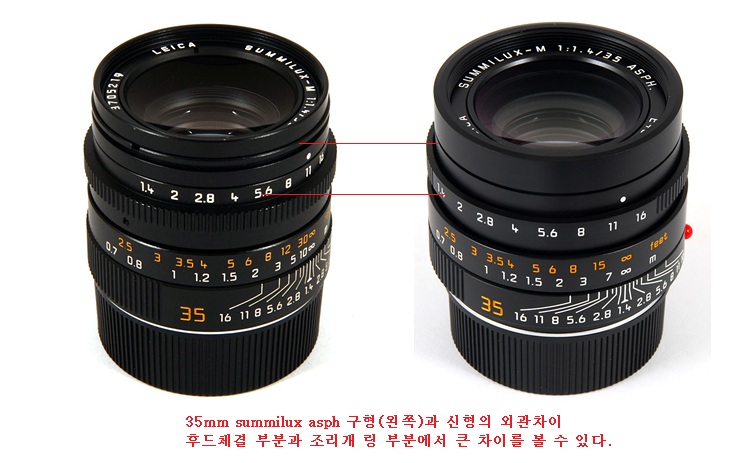

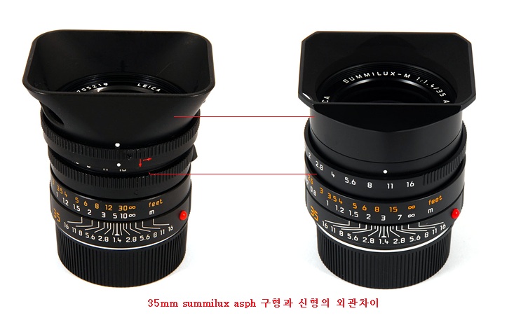

디지탈 시대가 도래하면서 라이카 렌즈들에 대한 구체적이고 실질적인 디지털 대응에 대한 성능 평가가 속속 드러나면서
35밀리 주미룩스 asph 렌즈에서 "focus shift" 문제가 가장 크게 이슈화 되면서 라이카는 디지탈 대응 focus shift 문제를 극복한 신형 asph 렌즈를 출시하였습니다.
사용자들에 의하면 예를 들어 1.4 조리개와 8 조리개에서 초점이 맞지만 그 중간의 조리개에서는 초점이 틀어진다는 것입니다.
필름 바디에서는 그 미세한 차이를 확인하기 어려웠지만 디지탈 바디를 사용하여 구체적이고 명확한 렌즈 리뷰와 평가가 진행되면서
조리개 구간별 초점의 변화가 발생한다는 지적은 라이카 35mm summilux ashp 렌즈를 재 설계하게 만들었고,
외관의 형태 뿐만 아니라 렌즈의 특성도 다소 다른 신 개념의 라이카 렌즈를 출시하였습니다.
디지탈 바디들이 등장하면서 전핀과 후핀에 대한 민감한 반응과 함께 지적된 "focus shift" 문제가 개선 되므로
전구간 더욱 선명한 초점과 더불어 컨트라스트, 개방 조리개에서의 선예도 등도 향상되어 긍정적인 평을 받고 있습니다.
그러나 한편으로는 신형 35밀리 주미룩스 asph의 외관의 변화에 못생겼다는 평과 더불어 가격 인상으로
신형에 대한 선호가 폭발적으로 증가하지 않으면서 구형의 문제점을 알고도 여전히 렌즈 가격이 치솟고 있다는 점에서 특이점을 볼 수 있습니다.
여전히 필름 유저들이 많고 신형의 달라진 특성에 따른 취향차가 발생하는 것으로 볼 수 있겠습니다.
포커스 쉬프트 문제는 필름 바디에서는 좀처럼 확인하기 어렵고, 실제로도 디지탈 바디 출시 이전에는 문제가 제기 되지 않았던 부분일 뿐 만 아니라 디지탈 바디에서조차 확연하게 구분되는 것은 아니어서 사용자들의 선호도에 따라 신형과 구형의 선택이 달라지고 있습니다.
신형 35mm 주미룩스 asph는 컨트라스트가 향상되면서 다소 진득해지고, 개방 조리개에서의 선예도의 증가로 그간의 35밀리 주미룩스의 특징과는 여러가지 측면에서 다른 결과를 보여주어 같은 35mm summilux 라도 전혀 다른 렌즈라고도 할 수 있겠습니다.

이세욱님의 댓글
와. 정말 재미있게 읽었습니다.
헌데 읽다보니 갑자기 궁금증이 생겼는데요. ^^; 불현듯 제가 쓰던 summilux 35를 보니 얘는 시리얼이 어디에도 끼어있지 않네요. 티탄버전인데 아마 M6 티탄과 셋트였기때문에 애매해진 것 같네요.
혹시 얘는 어느쪽 설계에 속하는지 아시는 분 있으신가요~? 36011XX 입니다.~ 티탄이구요.
강웅천님의 댓글
원 작성회원 : 이세욱
와. 정말 재미있게 읽었습니다.
헌데 읽다보니 갑자기 궁금증이 생겼는데요. ^^; 불현듯 제가 쓰던 summilux 35를 보니 얘는 시리얼이 어디에도 끼어있지 않네요. 티탄버전인데 아마 M6 티탄과 셋트였기때문에 애매해진 것 같네요. 혹시 얘는 어느쪽 설계에 속하는지 아시는 분 있으신가요~? 36011XX 입니다.~ 티탄이구요. |
2세대입니다.
실제로 35밀리 주미룩스의 세대 구분에 대해서는 다양한 해석이 있습니다.
그러나, 글 서두에 언급한대로,
1세대- 1500(M3용 포함)개 생산된 실버크롬 E41 필터 사용렌즈
2세대- 시리즈 7필터를 12504 후드와 함께 사용하는 렌즈
전기형(스토퍼 있는), 후기형, 최후기형(티탄 버젼과 Leica 명패사용 렌즈)
3세대- 아스페리칼
4세대- 전기형(ASPH), 후기형(new-asph)- 후기형을 구조 변경으로 보고 5세대로 구분해야 하는지는 잘 모르겠습니다.
티탄 360*** 이면 2세대 최 후기형 모델이라고 봐야겠습니다.
아스페리칼 렌즈가 생산되던 시기에 병행 생산된 렌즈입니다.
