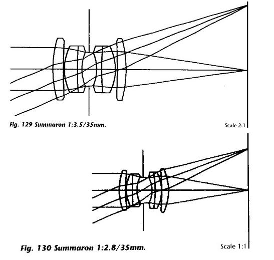

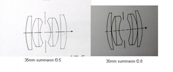

더블가우스 형식으로 조리개를 중심으로 좌우 대칭의 4군6매의 렌즈 구성입니다.

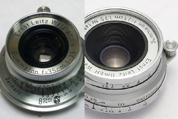

7)대략 4가지 형태의 렌즈로 분류할 수 있습니다(사진참조)
a.초기의 스크류 마운트 방식의 A36 필터를 사용하는 버전
b.M마운트 시기의 L,M 버전
c.후기의 E39 필터를 사용하는 L, M 마운트 버전
d.M3용 eye가 달린 버전

f3.5 주마론과 같이 4군6매의 Classical Double-Gauss 형태로 구성되었습니다.

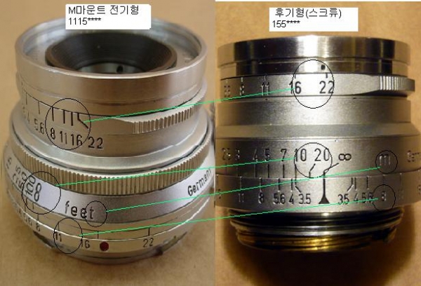

5)6/8와 같이 이 시기의 렌즈들이 1844*** 부근에서 코팅의 변화가 있어 전기형과 후기형으로 분류하나 전 후기의 과도기에는 시리얼넘버로 설명할 수 없는 개체가 존재합니다.
6)전기형은 블루와 퍼플로 비쳐지는 코팅으로 맑고 선명한 느낌이, 후기형은 엠버 컬러의 멀티 코팅으로 따듯하고 화사한 느낌이 더 있다는 평입니다.

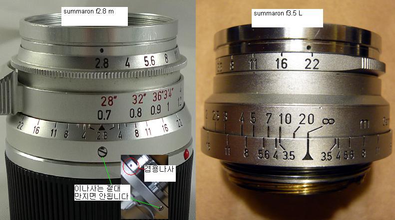

7)M마운트이지만 어뎁터 형태로 결합되어 겸용으로 사용할 수 있는 렌즈가 있습니다.
이 겸용 렌즈는 어디에도 설명을 찾아 볼 수 없지만 사용자들의 수고(?) 덕분에 5000여개 밖에 생산되지 않아 대체로 고가인 스크류 마운트용 렌즈를 대신해 성능좋고 밝은 와이드 렌즈를 바르낙에 사용할 수 있다는 장점이 있습니다.
마운트 부분에 스크류가 잠겨 있는 것을 제거하고 마운트 어뎁터를 떼어내면 스크류 마운트에 사용할 수 있습니다.
겸용을 나타내는 스크류는 아래 사진에 보이듯 조리개 심도 표시 중심에 있는 큰 나사가 아니고 마운트 표시 붉은 점이 있는 마운트 부분에 있는 아주 작은 크기의 나사입니다. 혼돈이 없으시길....

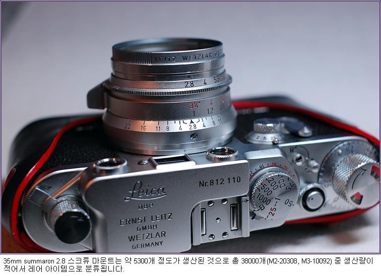

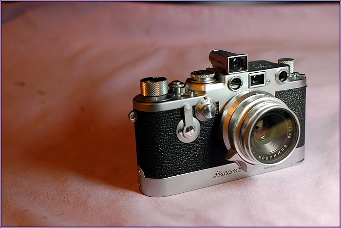

바르낙을 운용하면서 가장 멋진 매칭이라면 무엇일까?
최고의 매칭이라면 IIIF와 21mm 수퍼 앙굴론 F4, IID나 III 블랙 페인트에 35mm 니켈 엘마, 혹은 50mm 니켈 엘마 등의 매칭, IIIG와 summarit f1.5등 몇가지 있겠지만,
IIIF와 라이카 비트 그리고 summaron f2.8 스크류 마운트를 매칭한다면 가장 진득하고 개성많은 매력적인 매칭이 될 수 있습니다(사진 참조).
바르낙도 제대로 매칭하려 한다면 적지 않은 비용을 지불해야 합니다.
잘 관리된 IIIF라면 부드럽고 정숙한 셔터의 동작은 이전의 바디들의 섬머슴같은 무뚝뚝함과 대조되는 도시여성같은 세련됨이 돋보입니다.
거기에 스크류 마운트 렌즈들 가운데서는 비교적 밝은 렌즈에 속하는 F2.8 밝기의 35mm 렌즈는 바르낙을 제대로 즐겨볼 수 있는 최상의 매칭이 됩니다.
summaron 2.8은 흑백에서도 톤이 짙고 선이 두꺼워서 강렬한 느낌을 전달할 뿐만아니라
summicron 6/8의 외관과 똑 같아서 아름답고 조작이 편하고 39mm 필터와 IROOA 후드등을 공유 할 수 있어서
1세대 렌즈들을 사용하는 사용자라면 상당히 매력적인 조건이 됩니다.
라이카 비트를 추가 조합한다면 바르낙이지만 받침이 되는 왼손의 중지와 약지를 이용하여 셔터에 손을 얻은채로
재빠르게 필름을 이송하고 추가 샷을 할 수 있어서 절정의 순간을 놓치지 않고 빠르게 촬영할 수 있습니다.
아쉽게도 summaron f2.8 스크류 마운트 렌즈는 5300여개만 생산되어 잘 관리되고 보존된 렌즈를 만나기가 쉽지 않다는 점과 희귀성 때문에 값이 비싸다는 점이 있지만 LTM을 이용해 M 마운트 바디에도 사용할 수 있어서
바르낙 애호가라면 누구나 도전해 볼만한 멋진 렌즈입니다.

*사진은 35mm 주마론 f2.8과 주마론 f3.5 후기형을 비교한 것입니다.

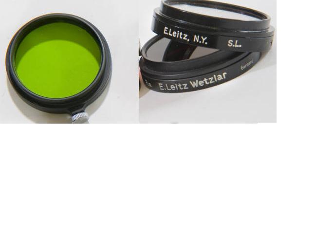

								35mm f3.5 스크류 마운트 주마론의 필터 사용은 50mm 엘마의 사용 보다는 용이합니다.
50mm 엘마 3.5의 경우 a36 필터를 사용할 경우 조리개를 변경할 때마다 필터를 제거해야 하지만 주마론 f3.5의 경우에는 a36 필터를 사용해도 조리개 조작에는 아무 문제가 없기 때문에 A36 필터 사용을 권합니다.
실제로 주마론 f3.5의 필터 사이즈는 대략 22mm여서 라이카나 다른 제품의 22mm 필터는 찾을 수 없습니다.
다만, 니콘의 뷰파인더 뒷 원형 보호 필터가 딱 맞는 사이즈여서 안경점을 이용해
렌즈를 끼워 넣는 방법을 사용하기도 합니다.
