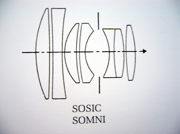

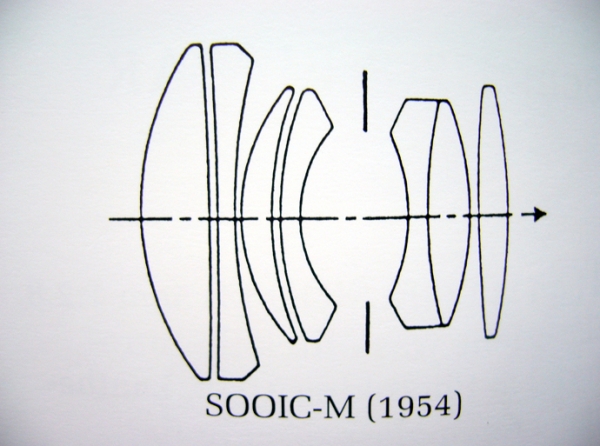

3) DR 과 리지드의 구조도 비교
[ATTACH]54346[/ATTACH]
초기의 침동식(SOOIC-M)
[ATTACH]54347[/ATTACH]
Rigid(SOOIC-MS, later SOSIC)와 DR(SOOIC-MN, later SOMNI)
-강웅천 님 글 인용-
사진에서도 알 수 있듯이 쥬미크론 1세대는 굳이 나누자면 침동식과 Rigid, DR로서 그 광학적 차이를 구분할 수 있다.

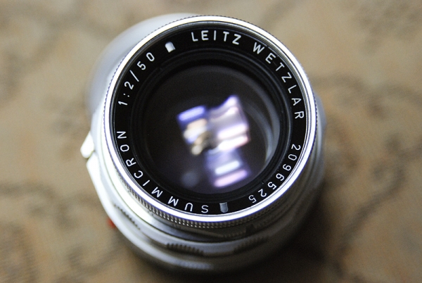

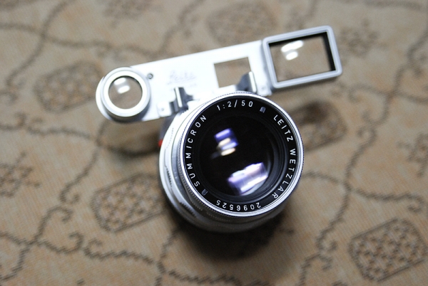

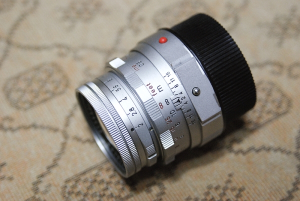

4)DR렌즈의 외관
[ATTACH]54349[/ATTACH]
렌즈와 아이(누끼)를 장착시킨 모습이다.
아이를 장착시키기 위해서는 1m 이하로 거리계를 넘겨야 가능하며, 이는 1m-무한대 범위에서 1m로 최대한 거리를 줄이면
작은 거리계 턱이 존재하는데 이 때 렌즈를 피사체 방향으로 빼서 넘기면 된다. 아이를 삽입하지 않으면 구조적으로
1M 이하의 초점거리로 변경 할 수 없다.

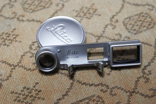

[ATTACH]54350[/ATTACH]
아이를 제거한 DR의 모습이다. 초기형 DR에는 m 표시 없이 Feet만 표기되어 있다.
[ATTACH]54351[/ATTACH]
아이의 모습이다.
후기형의 아이의 모습이며, 초기형은 Leitz Wetzlar 글씨에 사다리꼴 모양의 테두리가 있다.

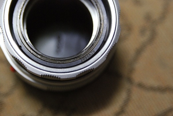

경통과 렌즈부의 제 짝 여부는 시리얼 번호를 살펴보면 가능하다.
[ATTACH]54360[/ATTACH]
렌즈 부
[ATTACH]54353[/ATTACH]
경통 부
두 사진에서 보면 렌즈의 시리얼과 경통부의 시리얼이 일치한다.

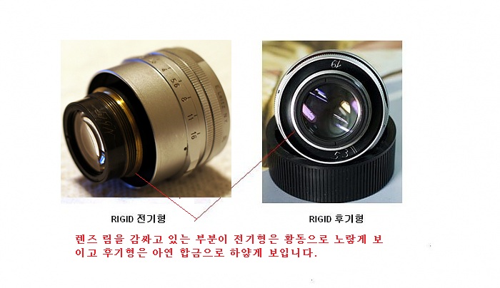

리지드의 렌즈부 내부 렌즈를 감싸고 있는 림이 전기형과 후기형에서 차이를 보이고 있다는 사실을 확인하였습니다.
전기형은 황동으로 노랗게 보이고,
후기형은 아연합금으로 하얗게 보입니다.
렌즈의 성능에서는 아무 차이가 없겠으나 황동을 유난히 좋아하는 필자와 또 라이카클럽 회원들께는 리지드 전기형을 내치지 말아야할 또하나의 이유가 되겠습니다.

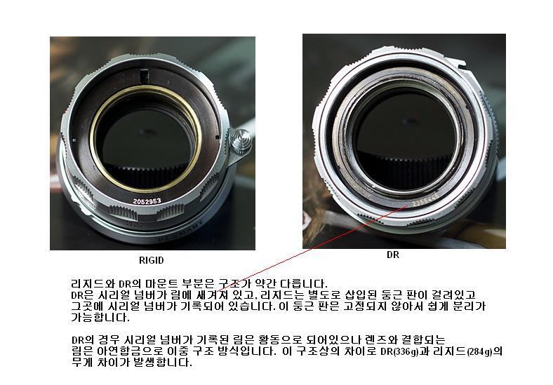

또한 DR과 리지드는 마운트 부분에서 구조적 차이를 보이고 있습니다.
리지드는 심플하게 싱글 림으로 렌즈를 마운트하나 DR은 림이 있고, 다시 내부에 렌즈와
결합되는 림을 하나 더 두고 있어서 마운트 부분이 좀더 정교하게 구성되고 있습니다.
정리하면,
1)리지드 초기형과 후기형은 전면부 렌즈부를 감싸고 있는 림(고정 스크류가 있는곳까지)이 황동과 아연합금으로 서로 다르다.
2)DR도 후기형은 리지드와 같이 렌즈부를 감싸고 있는 림 부분이 아연합금으로 되어있다..
3)렌즈 마운트의 경우 리지드는 전후기 공히 황동으로 구조와 모양이 같다.
4)DR의 렌즈 마운트는 이중 구조의 림으로 되어있고 시리얼 넘버가 기록된 중앙림은 황동으로 되어있으나
렌즈와 결합되는 부분은 아연합금으로 되어있다.
