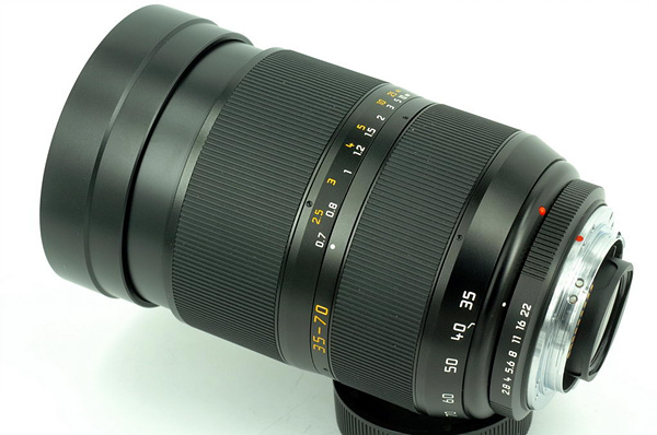

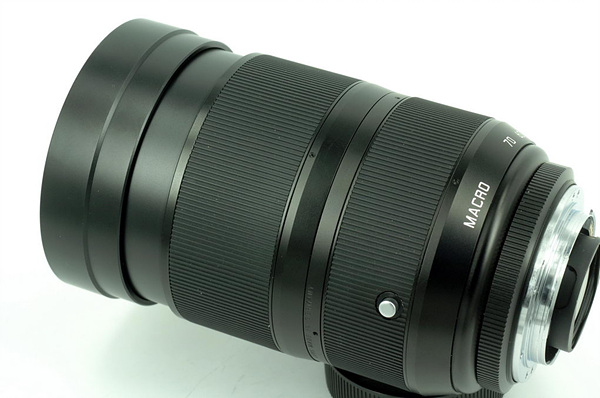

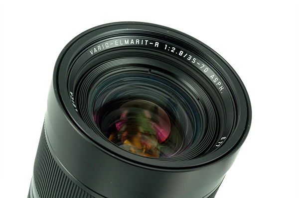

사양
구성 : 9군 11매
필터 : E77
최소조리개 : f/22
최단초점거리 : 70cm
후드 : 내장형
최대직경 : 88mm
길이 : 133mm
무게 : 1,050g
라이카 렌즈가 널리 인정받는 이유는 광학 설계 능력과 제조할 때 허용 오차가 극히 엄격하게 관리되는 두 가지 이유일 것입니다. 제조 허용 오차를 맞추지 못하는 설계는 몇 개 만들다가 단종되어 버리는 어이없는 경우도 가끔 발생하는데 대표적인 경우가 Noctilux 50mm f/1.2, Summilux-M 35mm f/1.4 ASPHERICAL (흔히 두장짜리하고 하지요. 어쩌면 중고가가 곧 두 장이 될지도...) 그리고 R에는 Vario-Elmarit-R ASPH 35-70 f/2.8이 있습니다.
이 표준줌렌즈는 1998년부터 2001년까지 약 200개 정도가 생산되었다고 합니다. 겨우 200개 만들고는 생산을 포기하게 되죠. 그만큼 인기도 별로 없었다는 이야기인데 신품가가 당시 천만원 정도였던 것도 큰 이유겠지만 중고가가 300정도에 형성이 되었던 기억이 납니다. 당시에 이 렌즈를 중고로 구입한 분들은 지금 기준으로 최소 두 배 이상의 수익을 올리고 계신 행운아들이십니다.
35미리에서는 이미 최대개방에서 엄청난 성능이 얻어지는데 35/2.8의 2.8 성능이나 35/2.0의 2.8 성능보다 더 좋다고 합니다. f/4로 조이면 최대개방에서 찾을 수 있는 약간의 소프트함이 없어지고 구석까지 쨍한 화질이 얻어집니다. f/5.6부터 f/22까지는 살짝 성능이 떨어집니다. 최단거리의 성능이 무한대 성능보다 더 좋습니다.
50미리에서는 최대개방부터 35미리 최적조리개인 f/4만큼의 화질이 나옵니다. 35미리에 살짝 있던 배럴 왜곡도 없습니다. f/4로 조이면 암부 화질까지 개선되면서 최적 조리개 값이 됩니다. 시역(field)에서는 Summicron 50mm 1:2의 2.8 화질보다 더 좋습니다. 최단거리 화질이 무한대 화질보다 더 좋은 것은 35미리 줌 위치와 마찬가지입니다.
70미리 영역은 이 렌즈의 최고 화질이 나오는 줌영역입니다. 최대개방에서 APO 100/2.8의 최대 개방 화질을 볼 수 있습니다. Erwin Puts는 이런 화질을 설명하기 위해서 Finest possible detail, high clarity, razor sharp 같은 미사여구를 동원하고 있습니다. 70미리 구간에서는 사실상 APO 렌즈로 볼 수 있다고 하네요.
