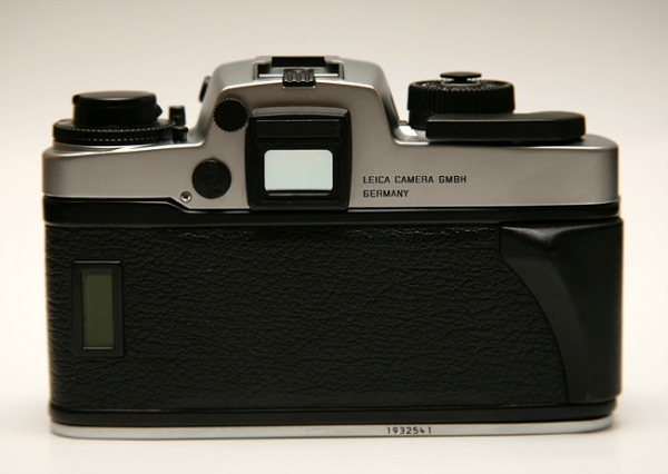

1991년 생산된 최초의 시리얼은 1900001, 2001년 마지막 시리얼은 2782020이라고 합니다

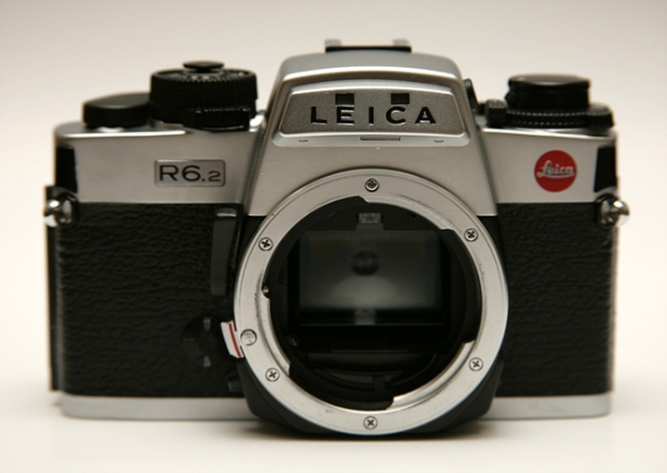

아래 사진에 나온 제 바디는 1993년 시리얼이네요 ^^

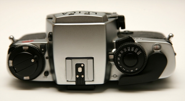

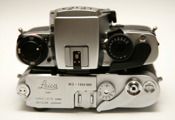

위의 사진에서 셔터 속도 다이얼 왼쪽 아래 부분의 토성처럼 생긴 표시는 필름면의 위치를 나타냅니다
다음은 M 바디와의 크기 비교입니다
미러박스를 제외하면 SLR 바디가 RF 바디보다 크지 않지요? 편견을 버리세요

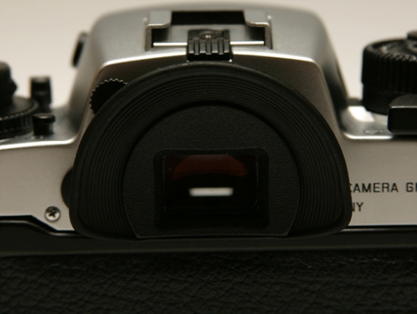

먼저 필수 아이템이자 점차 레어가 되어가고 있는 아이컵입니다. 이게 있으면 확실히 편합니다. 잃어버리기도 쉽지만요.

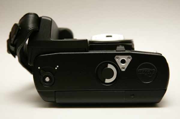

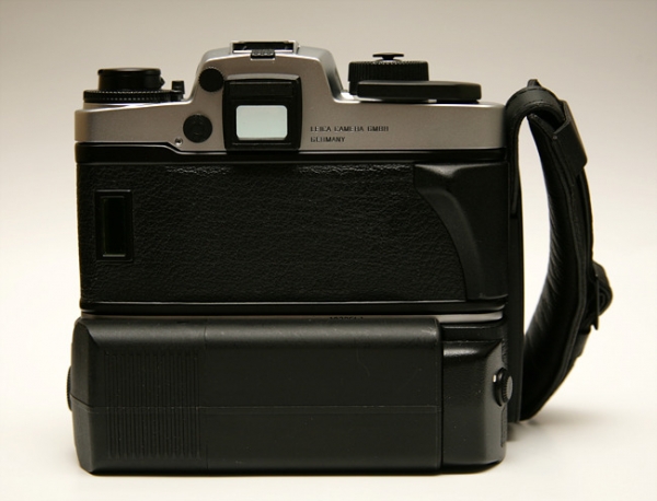

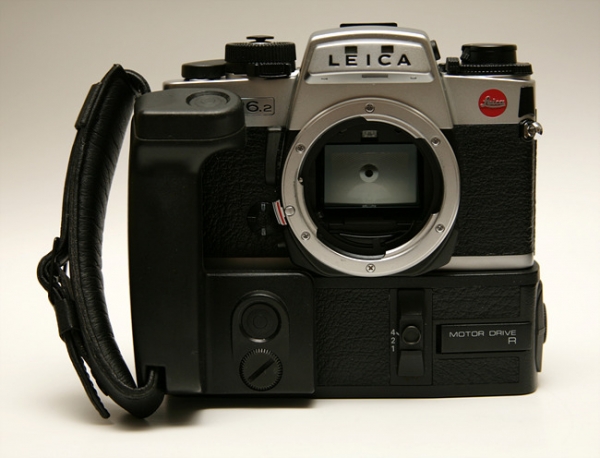

다음은 모터드라이브와 그립을 장착했을 때의 위용(?)입니다.
아랫면에 보시면 다중 노출을 위한 선택 레버도 보실 수 있습니다

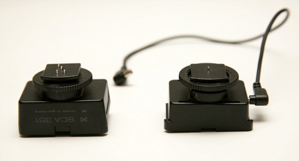

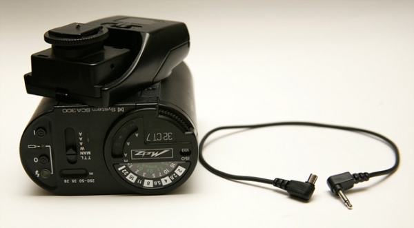

다음은 플래시를 위한 SCA 시스템입니다
위의 사진에서는 가이드 넘버 32인 메츠 32CT7에 SCA 300 시스템이라고 적혀 있는 것을 보실 수 있습니다. (핫슈쪽을 보시라고 일부러 뒤집어 놓고 찍었습니다)
SCA 300 시스템이 의미하는 것은 이 플래시가 SCA 301 범용 핫슈나 SCA 351 라이카 R 전용 슈를 통해서 라이카 R 바디에 사용할 수 있다는 뜻이 됩니다.
위의 사진에서는 왼쪽이 SCA 351로 아날로그 TTL 스트로보 촬영이 가능합니다.
카메라하고 접촉되는 단자의 수가 더 많지요?
그리고 오른쪽은 SCA 301로 단순한 핫슈인데 보시는 바와 같이 싱크 코드를 연결하는 단자가 있어서 롤라이코드, 핫셀에도 잘 써먹고 있습니다

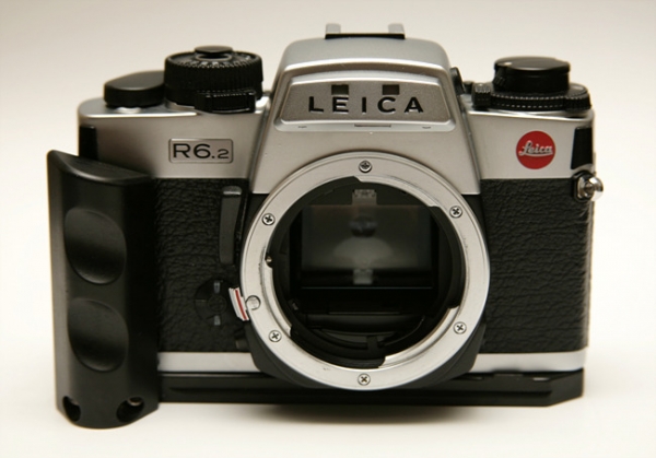

다음에는 라이카에서 나온 액세서리는 아니지만 상당히 편한 그립입니다
브리지에서 나온 범용 그립으로 삼각대 헤드용 도브테일 플레이트를 겸하는 물건입니다
이 브리지 그립은 많이 사용하시는 FM2, MX 같은 비슷한 형태의 거의 모든 바디에 사용할 수 있고 무엇보다도 그립감이 대폭 상승됩니다
