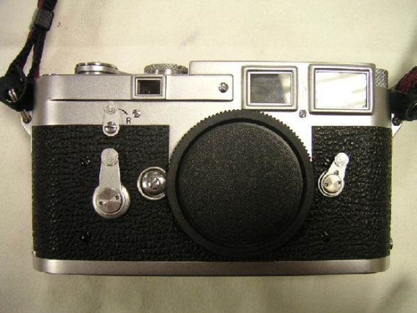

[ 외형상의 특징 ]
1. 스트랩고리 : 물방울 모양(바디케이스 사용시 애로사항있음)
2. 셔터스피드다이얼: 1, 2, 5, 10, 25, 50, 100, 250, 500, 1000, B(유럽식or독일식)
3. 렌즈릴리즈 보호벽유무: 있음.
4. 필름전송레버의 방식: 더블 스트로크
5. 세라믹 필름압판
6. 필름전송레버밑의 모양
7. 필름카운터창의 눈금표시
8. 레인지화인더에 심도표시기능이 없다.
9. 접안창안의 유리모양.

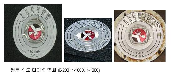

[ ISO셋팅 다이얼 ]
필름뒷판에 있는 ISO셋팅다이얼은 내장노출계가 없는 M3에서는 큰의미가 없을수도 있지만, 밑판을 결합후 안의 필름을 볼 수 없는 상황에서는 유용한 표시이기도 하다.

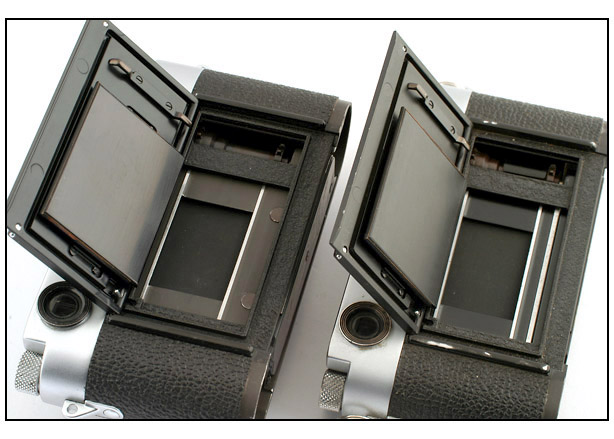

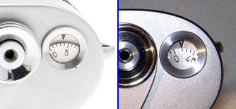

film counter 지침 표시가 검은색과 흰색의 차이가 보입니다.
바뀐 필름트랙의 모습입니다. 레일의 모양에서 금새 확인해 볼 수 있습니다(초기의 몇백개의 모델에만)

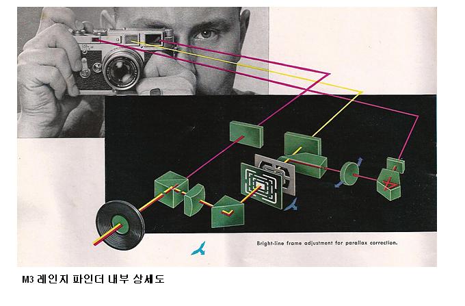

바르낙 바디에서 이중상과 뷰파인더 접안창이 분리되어 있으므로 불편했던 것을 파인더 창과 레인지 파인더를 하나로 통합한 91% 배율의 의 시원한 파인더는 바디 전체의 총 부품 갯수의 절반과 맞먹는 것이어서, 라이카사가 이 파인더에 얼마나 전력을 쏟았는지 알 수 있습니다.
현재도, 화이트 아웃 등의 파인더 저해 요소가 없이 완벽한 파인더는 오직 M3 뿐이라고 합니다.
그만큼 선명하고 밝은 파인더와 뚜렷하게 구분되는 이중상의 밝기 또한 탁월한 것이어서 잘 관리된 M3의 파인더는 막 출시된 현행 바디에 결코 뒤지지 않는 성능을 보여주고 있습니다.

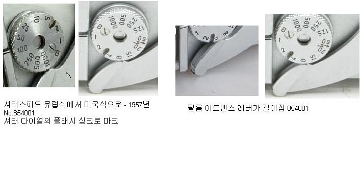

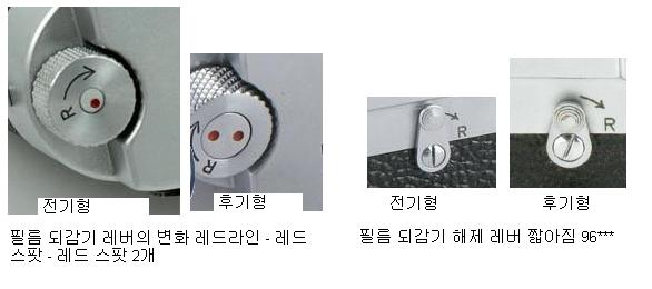

1) 854001 시리얼을 기점으로 전기의 유럽식 셔터 스피드 다이얼에서 후기의 미국식 셔터 방식의 변화입니다.
2) 외관상 뚜렷하게 드러나는 도그이어 스트랩 고리에서 반원형(963001)의 후기형 형태로의 변화입니다.
3) 와인딩 레버의 길이 차이(후기에 길어짐)의 변화입니다.
4) 필름이 강하지 못하던 시기에 필름을 보호하기 위해 세라믹 필름판과 더블 스트록(두번 나눠감기)으로 시작 되었던 M3가 필름판이 아연 합금(844001)으로 바뀌고, 후기에 이르러서는 싱글 스트록(919252)으로 변화하였습니다.
5) 그외에 필름 되감기 놉의 형태와, 필름 되감기 해제 레버의 길이차이, 렌즈 분리 버튼 보호벽의 유무와 뷰파인더 내부의 심도보기 기능등 다양한 변화가 있었습니다.

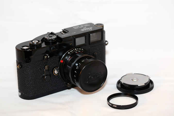

강웅천님의 댓글
강웅천
M3 스페셜 버전- Olive green
시리얼 넘버 910501-910600, 115896-1159000, 1206962-1206999
독일 군용으로 총 144개가 출시되어 매우 희귀하며 군대의 이름이 상판 혹은 뒷판에 각인되어 있다.
M3 블랙 페인트 바디
총 생산량 3010

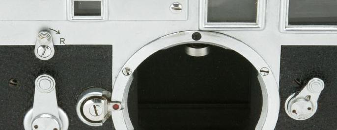

이효성님의 댓글
이효성
M3는 1966년도 생산이 종료될 때까지 조금씩 조금씩 변화를 가져 옵니다. 잘 알려지지 않은 것 중 한가지는 마지막 년도에 생산한 제품은 1965년도까지 유지되던 렌즈 릴리즈 버튼 주변에 있는 원형 안전장치가 M2처럼 제거 되었다는 점이다. 이는 아마도 M2와 공용 자재를 사용하는 과정에서 발생된 변화가 아닌가 추론된다. [상세사항 그림 참조]

Black M3 는 Laney의 collector's guide 에는 총 3010 이 생산 되었다고 하지만
공식적으로는 1320 대가 생산 되었고 그 생산 날짜와 연번호는 아래와 같다.
06/03/1959 0959401 0959500 100
03/21/1960 0993501 0993750 250
08/18/1961 1038801 1039000 200
10/24/1962 1059850 1059999 150
08/05/1963 1078501 1078800 300
04/08/1964 1097701 1097850 150
11/12/1965 1134001 1134150 150
12/02/1966 1157591 1157600 10
01/26/1967 1158501 1158510 10
총 1320

[ 라이카 블랙M3 -카메라퀘스트의 글을 번역 ]
라이카 블랙M3 는 가장 희소하고 가장 수요가 많은 “라이카collectibles”중의 한개이다. 나는 그(것)들을 너무 사랑할 수밖에 없음을 인정한다. 그러나 당신이 조금더 깊이 보면(들어가면), 블랙M3는 아직도 괴상한 Leica수집가 세상의 또다른 전설임을 알게될 것이다. 공식적인 “Leica 리스트”에서는 225,000개이상 생산된 M3중에서 단지 1,320개만이 블랙바디였다. 그때(생산 당시)에는, 블랙M3는 약간의 달러(돈)만을 지불하면 됐던 일반적인(표준) 선택권이었다. 재미있은 것은, 블랙 M3가 공장에서 그(것)들을 만들어지고 있는 동안에는 너무 대중적이지 않았다는 것이다.
블랙페인트 바디의 생산중단이 인식되어진 후에 귀해졌고 수집가들은 그것들(귀해진 블랙바디)을 원했다. 동일한 현상이 상업적인 실패에따른 그러나 거대한 수집가에겐 성공(대박)인 “Leica 72”에서 일어났다. 라이카M5 이후에 ‘Leica 서체’를 새기는 것이 사라지고 규격화된 것에 주의하십시오.
또 다른 이상한 것은 "The List"이다. 경험있는 수집가가 맨처음 하나의 블랙M3를(또는 M2, M4) 보았을때, 그들의 첫번째 질문은 일반적으로 "그것이 리스트에 있는가?"이다. 생산된 블랙M3 갯수는 Leica 공식적인List에 열거돼있다. 리스트에 있는 한카메라의 가치는 리스트에 없는 카메라에 비해 적어도 3~4배이상의 가치를 지닌다. 여기에서의 문제는 가짜와 경제적 현실의 제거이다. Leica사는 참으로 리스트에 나타나지 않는 블랙M3카메라를 - 특별한 주문 또는 크롬바디를 다시 재생산해서- 만들었다. 비록 라이카공장에서 생산된 진짜(오리지널) M3(리스트에 없는)-1개는 리스트에 있는 것에 비해 상대적으로 가치가 떨어진다. Leica 공장 또는 숙련된 재가공업자에게서 나온 것을 확실하게 구별할수 있는 아무 방법도 없기 때문에,...........
당연히 경험있는 라이카유저(수집가)들은 비록 “Leitz 문서”(라이카사에서 나온 증빙)가 없어도 상대적으로 이런(종류) 카메라가 진짜임을 구별할수 있다. 경제적 현실은 비록 “Leitz 문서”(라이카사에서 나온 증빙)가 없이 오리지널(진짜)이 확실해도 아직은 훨씬 적은 가치다 있다.(리스트에 있는 블랙M3에 비해.......)
어떻게 경험없는(미숙한) 사람들은 그것이 진짜 오리지널블랙임을 알 수 있는가? 전문가에게 그것을 가지고 가십시요.
우선, 오리지널 블랙M3가 갖고있는 명성과 상당한 재산가치에 오르는 것을 포기(단념) 하십시요. 오리지널 블랙 M3와 M2들은 아주 좋은 도장마무리를 갖지 않았다. 블랙페인트는 페인트도장이 약하고 쉽게 긁혔다. 사진가의 땀은 수년에 걸쳐 산성이 되어 ‘물집효과’ 같은 종류로 페인트를 벗겨 먹을 것입니다. 이상하게 들리겠지만 그러나 사실입니다. 대다수의 블랙페인트 M3/M2/M4'는 상당히 빈약한 상태(열악한 상황)에서, 프로 사진작가에 의하여 자주 사용되었다 -- 대체로 잘못 지도된 이유(주-블랙M3가 더 강하고 튼튼하다는)로 인해 -- 실제적으로 이 귀중한 수집가의 ITEM은 사진을 찍는데 사용되었다. 기호(취미)를 위해 사용(보관)됨을 간주함은 없다고, 나는 가정한다.
블랙페인트가 Leica사의 카메라를 위한 페인트도장으로, 1925년에 시작되었음을 기억하십시오.
원래 Leica 바르낙II와 함께 시작된 Chrome도색은 더 품격있고 비싼 도장마무리로 보여집니다. 모든 블랙 M3,M2는 적어도 그바디가 도색공장에서 넘겨질때, 블랙페인트였다. 때때로 당신은 어떤 과감한 재생업자에 의해 주문생산되어 만들어진 블랙크롬도장의 M3 또는 M2를 찾을수 있다. 라이카공장기록상 목록의 블랙페인트와 블랙Lacquer도장이 실제로 구분되었는지 아니면 한가지동일한 도장으로 기록되었는지는 다소 논쟁이 있다. 어쨌든, 블랙페인트도장은 M4 생산까지 약 반세기동안 지속되었다. 후기의 블랙 M4는 ‘새로 향상된’ 것으로 소개된 그당시 현재로 생산되는 M5같은 블랙크롬도장이다. 초기에 블랙크롬도장 마무리는 일반적으로 개량되고 도장마무리가 강한 것으로 생각되었다.
"You don't know what you have till it's gone?"란 노래가 말하는 것를 기억하십시오. 대다수 라이카애호가들이 많이 기술한 아름다움은 블랙페인트 M을 관조하는 것이다. 재미있은 것은 (나 자신을포함해서) 적어도 많은 사람들이 블랙크롬바디가 세월속에서 철저히 흉하고 더러워짐을 보게된다는 것이다. 대조적으로, 많은 사람들이 낡고 황동이 들어난 블랙페인트 M바디가 어떤 아름다움을 갖고 품위가 있어짐을 보았다. 진실은, 이점은 보는 사람의 눈에 의존한다. 어쨌든, 상당수의 사람들이 블랙페인트 M의 단종에 관하여 불평해 왔으며, Leica사는 마지막으로 2000년도에 특별한정판 M6와 함께 그것(블랙도장)을 재소개하려 하고 있다. 나는 Leica사가 선택사양으로 블랙페인트로 되돌아옴으로, 한정판이 빠르게 품절될것을 예언했다. 어쨌든, 블랙페인트 M바디의 부족과 그것을 소유하기 위한 수요는 블랙바디가격을 천정부지로 올릴것이다.
[ 블랙페인트 M바디를 위한 블랙페인트 렌즈 ]

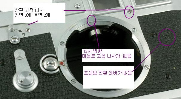

블랙Paint렌즈는 블랙 M3, M2 및 M4를 위해 특별히 만들어졌다. 초기의 "Black paint" 렌즈들은 모두 블랙 페인트도장이었다. 후기의 블랙페인트 렌즈들은 블랙페인트 및 블랙크롬의 특유한 조합이었다 (또는 여기에 블Black anodized도 있다). 블랙페인트 렌즈는 이런 한정된 생산갯수에서 또한 다른 진짜 변이가 있다는 것을, 나는 확신하고있다. 이렇게 생산된 렌즈의 기반에는 피사계심도 표시부와 필터링의 앞코와 조리개링부분이 블랙페인트 도장이다. 초점헬리코일이 있는 중간부분은 블랙크롬도장이다. 블랙페인트 렌즈는 블랙 M3, M2 및 M4를 위한 유일한 부속품이 아니었다. 또한 블랙 에나멜도장의 MC & MR 미터도 렌즈 앞캡 및 바디캡과 함께 만들어졌다.
김승현님의 댓글
김승현
안녕하세요?
이상한 인연으로....기계에대해서 잘모르는 사람이
한줄올립니다.
전번 '사릴'으로 홍건영님으로 부터 받은 <라이카 초반 50년>
이란 책을 보다가....라이카 M3가 만들어지기전에 실험모델로
"Null Series"란게 몇대 나왔나봅니다.
(*시리즈번호는 0012...이런식으로) 사진에 보면 알듯이
필름 카운터도 좀다르구요....재미삼아 올려봅니다.
참고하시길....^^
