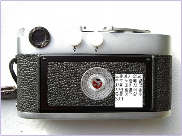

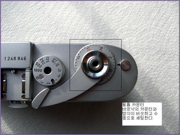

M2만의 가장 큰 특징이라면 MP에서 시도 되었던 외장형 필름 카운터가 될 것입니다.
이것은 불편한 수동 세팅 방식입니다.
마치 완전 수동 턴테이블에 LP을 올려 놓고 듣는 것과 같은 지극히 아날로그적이고 손이 많이 가는 번잡스러운 부분입니다.
어느 때에는 세팅을 잊어버려서 필름 어드밴스 레버에 저항감이 생길 때까지 필름을 사용하며 그저 짐작할 때가 있고,
심지어는 휴대중이나 필름을 장전하는 과정에서, 필름을 이송하는 과정에서 작은 힘에도 차르르 돌아가버리는 경우가 발생하여 당황스럽게 하기도 합니다.
그러나,
그 모든 불편은 그 외장형 필름 카운터가 갖고 있는 아름다움과 멋스러움을 아는 분들이라면 충분히 감수할 뿐만아니라 세팅을 잊었거나, 사용중에 필름 카운터가 돌아가 버리는 일이 있더라도 그져 '이런~'이라고 잠시 안타까워 할 뿐
외장형이기 때문에, 툭하면 돌아가버리기 때문에 속상한 일은 없다는 것입니다.
어떤 때는 일부러 필름 카운터를 또로로록~ 돌려보는 재미도 좋아서 오래된 기계의 맛(?)을 즐겨보기도 합니다.

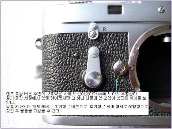

2)초기의 필름 리와인더 버튼이 후기에 와서 레버로 변경됨(970261~ )

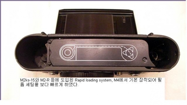

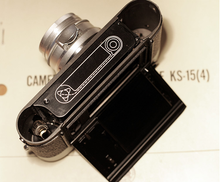

4)군용으로 Rapid loading system(필름 퀵 로드 장치)이 장착된 모델(M2-s)이 출시됨

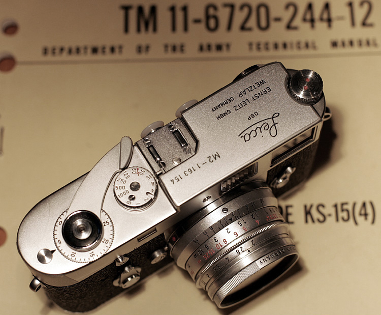

M2의 군용버전으로 James L. Lager의 An Illustrated History에 의하면 KS15-4는 (1163150-1163770, 1164046-1164300 )에
해당하는 시리얼로 별도 상판 각인 없이 rapid시스템을 도입하여 필름 로딩을 빠르게 하였습니다.
즉, 모든 부분이 M2와 같으나 필름 로딩 방식만 M4의 것을 도입하였습니다.

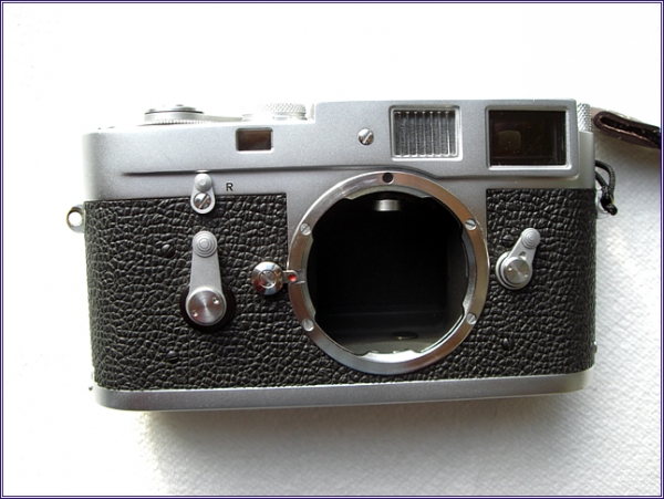

추후 1969년 민간용으로 M2-R을 내놓게 되는데,
M2-R은 M4시대에 나온 바디라서 모양은 M2, 성능은 M4와 같다고나 할까요.
5)1969년 군용으로 출시되던 Rapid loading system 장착 모델이 일반용으로 출시- M2-R(1248201-1250200, 1207000(1개의 블랙페인트 M2-R))

4)원가 절감을 위해 바르낙에 사용되던 필름 카운터가 셔터와인딩 레버에 부착되어
수동으로 세팅해 주어야 하며, 접촉시 쉽게 틀어져서 실용적이지 못하지만 미적 측면에서는 가장 아름답습니다.

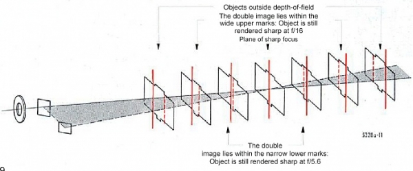

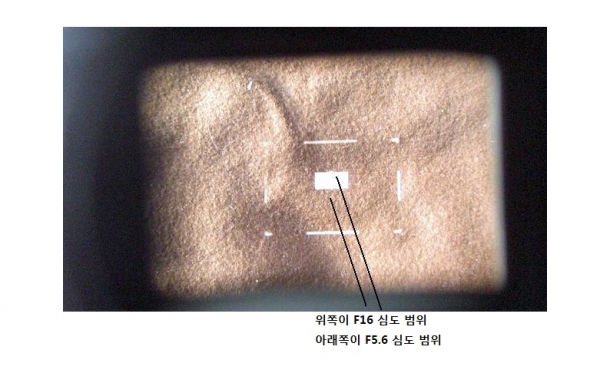

5)심도 보기 기능이 있어서 5.6과 16에서의 심도를 예측할 수 있으나 불편하여 활용하게되지는 않습니다.
6)렌즈 교환 버튼의 보호턱이 없습니다. 가끔 눌러서 렌즈 락이 풀려서 렌즈가 낙하하는 경우가 발생하여 조심스럽습니다.

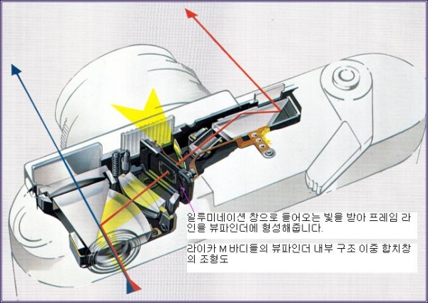

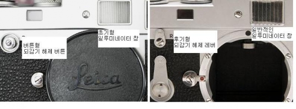

9)초기의 M2의 프레임라인을 위한 창(일루미네이터)이 초기를 지나면서 좀더 넓은 일반적인 M과 같은 형태로 변합니다.
10)초기의 M2 모델은 셀프타이머가 생략되고, 필름 리와인딩 해제놉이 버튼식으로 되어 있었다.(아래 사진참조)

M2의 군용버전으로 KS15-4는 (1163150-1163770, 1164046-1164300)에 해당하는 시리얼로 별도 상판 각인 없이 rapid시스템을 도입하여 필름 로딩을 빠르게 하였습니다.

이는 스풀을 꺼내어 필름을 끼우고 적당한 간격을 벌려서 필름과 스풀이 평행하게 필름 레일에 장착해야 하는 번거로움과 수고를 줄이고 필름을 잡아 빼서 필름실에 끼우고 레일에 얹은 다음에 스풀에 턱 걸쳐 놓으면 되는 혁신적이고 빠른 로딩 방식으로 이후 M 바디들의 일반적인 필름 로딩 방식이 됩니다.

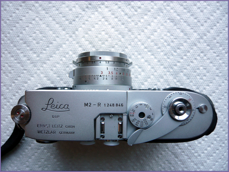

추후 1969년 M2-S모델을 민간용으로 출시하였는데 'M2-R'이라 각인하였습니다.
M2-R은 M2의 외형과 기본 개념을 모두 적용하고 있습니다. 거기에 추가로 Rapid loading system이 도입된 M2-S의 민간용으로 2000대가 출시 되었습니다.

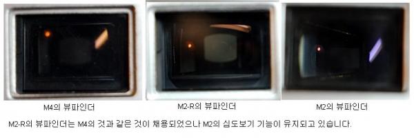

뷰 파인더를 M4의 것을 사용한 것은 이득인지 손실인지 알 수 없습니다.
그러나 M2의 뷰 파인더처럼 변색이나 흐려짐이 덜하고 뛰어난 선명도와 명확한 이중상을 만들어주니 M4의 뷰 파인더도 충분히 뛰어나다 할 수 있겠습니다.
확실히 M3 뷰 파인더 이후의 뷰 파인더에서는 화이트 아웃 현상이 드물게 나타난다는 보고가 있었습니다.
그런 측면에서 M3 뷰 파인더가 더이상 유지 되지 못한 것은 아쉽다 할 수 있겠으나 M4의 뷰 파인더만으로도 50여년의 세월을 짐작 할 수 없을 만큼 맑고 선명하니 호불호를 기어이 따질 이유가 없겠습니다.

M2의 군용버전인 KS-15(4)는 (시리얼 1163150-1163770, 1164046-1164300에 해당) M2와 외관상 동일하며 그림과 같이 RAPID FILM LOADING 장치만 변경되어 적용되었다.
신형진님의 댓글
신형진
하기의 기록에 의하면 M2의 군용버전인 KS-15(4) 의 시리얼이 1163150-1163770, 1164046-1164550 이 맞는 것 같습니다. http://www.l-camera-forum.com/leica-...n/index.php/M2
