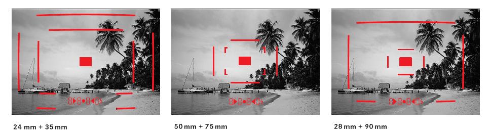

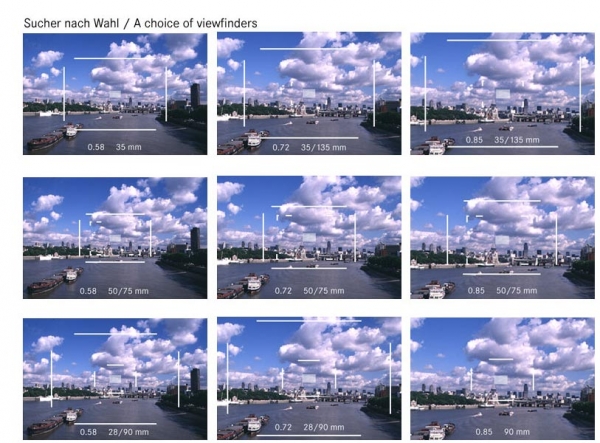

M바디 뷰파인더 배율에 따른 프레임 라인 보기
- 작성자 : 강웅천
- 작성일 : 09-03-25 11:34
관련링크
M2 - M6 non-ttl 0.72 배율
M6 ttl이후 바디에 0.58, 0.85, 0.72 배율이 생산됨
안경을 쓰고 보면 프레임 전체가 보이지 않습니다.
일반적으로 안경을 쓴채로 뷰 파인더를 볼 경우 0.72x 배율에서 35mm 프레임 라인이
겨우 보이는 정도입니다.

조심스럽게 M8의 프레임 라인을 추가 합니다. M8의 뷰파인더 배율은 0.68x 입니다.

강웅천님의 댓글
김효수님께 오해가 있으신듯 합니다.
위에 보여드린 배율별 뷰 파인더 예시는 뷰 파인더 배율에 따른 화면 비율이 어떠한지에 대한 예제입니다.
각 바디에 렌즈를 장착했을 때는 보이는 예시 중 딱 한개의 화면만이 뷰파인더에 비춰집니다.
그때 각기 한개나 두개의 프레임 라인이 뷰 파인더에 떠오르는데, 작은 것은 몇mm, 큰 것은 몇mm 이렇게 화각을 이해하기 위한 예시표입니다.
실제로 렌즈를 운용할 때는 그렇게 어렵지 않습니다.
단, M8에 35mm를 끼우면 바디가 35mm로 인식하는 것인지? 그러나 그것이 50mm 결과물을 보여주는 것인지?
아니면 35mm를 끼웠을 때 바디가 자동으로 50mm로 인식하고 50mm 결과물을 보여주는 것인지 이해하는 것이 필요하겠습니다.
