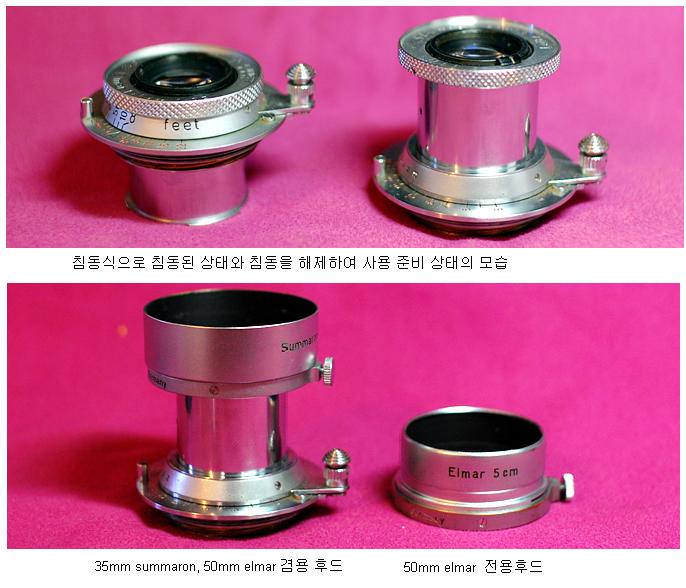

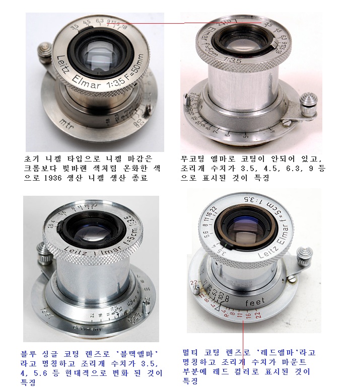

바르낙에 사용가능한 L마운트(마운트 부분이 나사산으로 되어 있어 스크류 마운트라고도 함)로서 사진에서 보듯이 바디와 마운트되는 삼각형이 보이는 원형판 위에 조리개 심도 표시가 붉은 글씨로 되어있어 일명 Red-Elmar 라고 부름. 일본에서는 '아까모찌'라고 부르기도 한다. 침동식 렌즈로서 휴대시 바디 속으로 침동 시킬 수 있으며, 촬영시 렌즈 앞 경통을 뽑아 시계방향으로 돌려 경통을 고정시키고 촬영한다. L to M(LTM) 어댑터를 사용하여 M바디에 사용할 수 있고 조리개는 렌즈 마운트쪽 테두리에 위치하며, 8단계(3.5, 4, 5.6, 8, 11, 16, 22)로 조절 가능하다.

초기의 목측식 근거리 초점 방식의 렌즈를 포함하여 니켈 재질의 니켈엘마와
무코팅 엘마,
블루코팅이 되어서 블루코팅엘마 혹은 거리계가 피트표시 숫자가 검은색으로
표시되어 있어서 블랙엘마,
후기의 시리얼로 엠버 컬러 코팅이 되고 거리계에 미터 단위의 붉은 색 표시가 되어 있어서
레드 엘마라고 이름이 붙여진다.

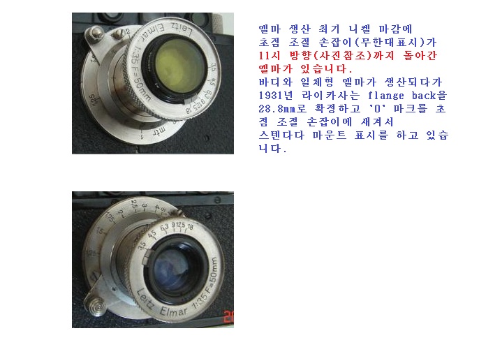

1) 1931년 스크류 마운트 기준 정립, 스텐다드 마운트 표시로 '0'라고 새김, 11시 무한대 포지션.
렌즈 고정형 카메라들이 생산되다가 교환식 렌즈의 등장으로 카메라마다 flange back이 달라서 렌즈를 조절해주어야 했지만 1931년 표준 flange back거리를 28.8mm로 확정하고 마운트와 렌즈에 각각 '0' 를 새겨 표시하였다.

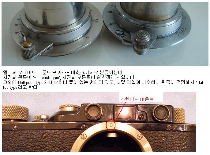

2) 1932년 레인지 파인더 생산, 초기의 렌즈 공장 서비스로 스텐다드 마운트로 교체,
초기 스텐다드 마운트 렌즈 중, 무한대 잠금 장치가 없는 것이 있다.
벨 푸쉬 타입의 무한대 잠금 장치 장착.
무한대 잠금 장치 7시 방향으로 생산.
3) 1933년 렌즈에 시리얼 넘버 새김

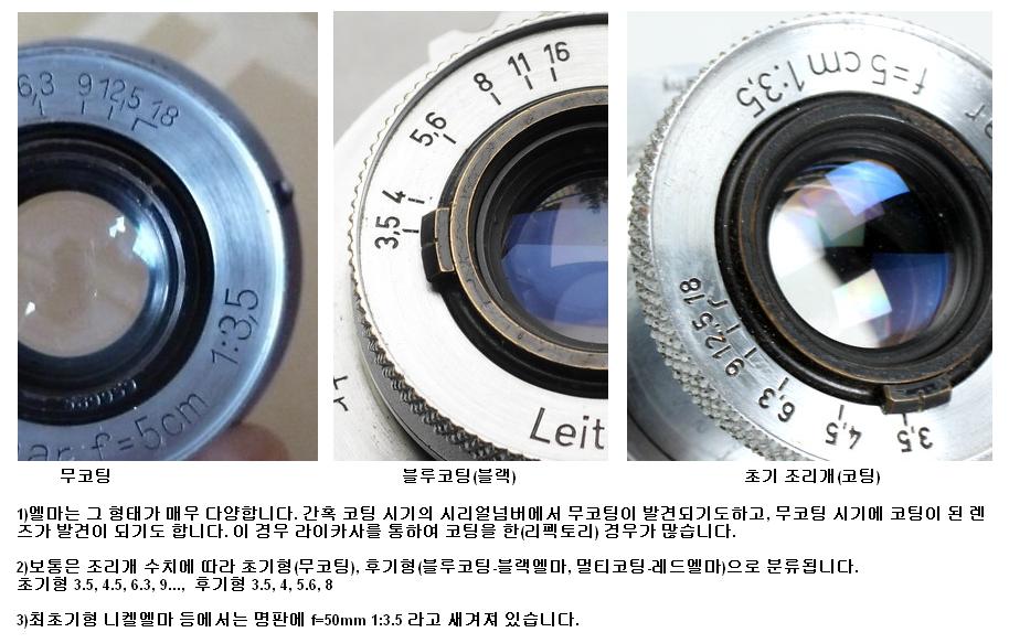

4) 1933년 크롬 버젼 생산 시작(무코팅 엘마)
5) 1936년 니켈 엘마 끝
6) 1946년 (no. 598201, 혹은 581,501) 렌즈 코팅 시작

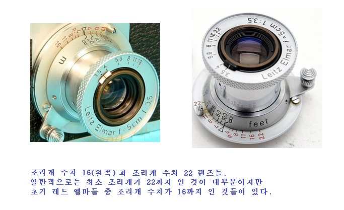

7) 1946년 (3.5~16, 후기형은 22) 국제적 조리개 수치 사용
8) 1951년 (no.910000) 레드 엘마 시작, 엠버 코팅
9) 1957년 Swedish Army 버젼으로 블랙 페인트 출시
10) 1954년 Bayonet 마운트 엘마 출시

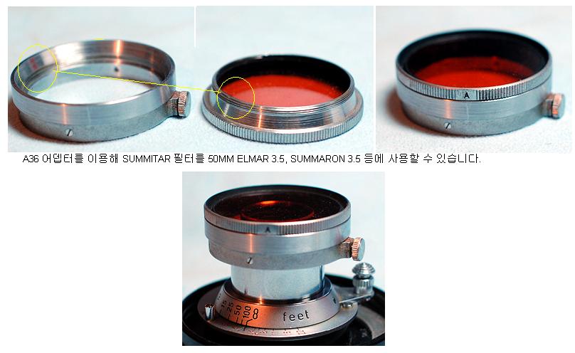

19MM 필터 구하기가 힘들어 여러가지 방법으로 사용할 수 있지만
SUMMITAR 필터를 이미 가지고 계신 경우 필터 아답타를 하나 구입하시면 엘마등에 여러 용도로 쓰실 수 있습니다.
