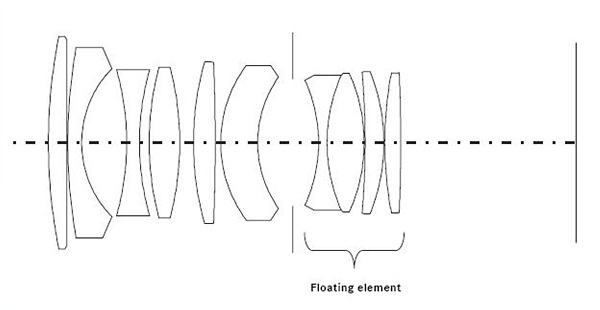

9군 10매의 구성으로 뒤쪽 그룹이 Floating element로 되어 있습니다
그리고 뒤쪽이 마운트 뒤로 튀어나오는 모양이라서 캐논의 Full frame DSLR에 사용할 수 없습니다.

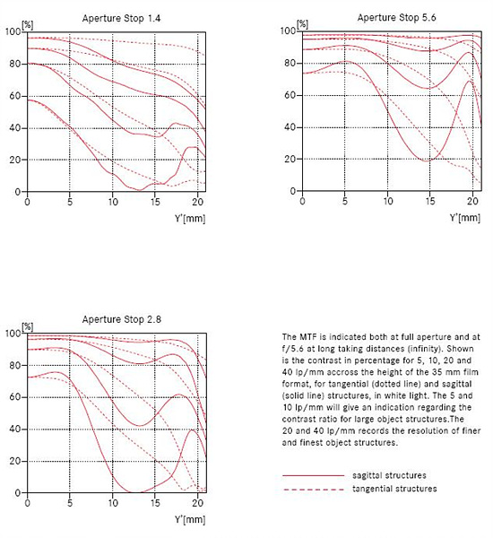

1961년에 나온 Summilux-M과 비교하면 20년의 차이에서 유추할 수 있듯이 이 렌즈의 화질이 더 좋습니다. 그리고 현행인 Summilux-M ASPH과 비교하면 M 렌즈가 더 해상력이 좋고 미세한 디테일 묘사력이 더 좋은데 이 차이는 주변부에서만 볼 수 있으므로 실사용시 얻을 수 있는 결과물은 거의 비슷하다고 해야 할 것입니다.
MTF에서 보면 40곡선이 거의 0에 닿아 있는데 40곡선은 망원렌즈에서는 중요하지만 광각렌즈에서는 결과물에 미치는 영향이 별로 크지 않습니다. 20, 40곡선보다는 2차 반사와 Glare가 줄어든 것이 더 중요합니다.
최대개방에서 비네팅은 2.4 stop, 왜곡은 2%입니다.

SLR 카메라는 시차가 없으므로 근거리 초점 영역에서도 좋다. 하지만 어떤 렌즈가 모든 거리 영역에서 화질이 다 좋을 수는 없는 노릇이다. 대개 근거리보다는 무한대에서 성능이 더 좋다. 과거에는 이런 화질에 대해서 납득할 수 있었지만 더 이상 그렇지 않다. 이것은 진화의 수순이다. 설계자뿐만 아니라 사용자들도 항상 기대 수준을 높이고 있다. 이에 대한 해결책으로 초점을 잡을 때 한 매의 렌즈는 다른 렌즈와 아무런 연관 관계 없이 움직이게 하는 방식이 소개되었다. ‘플로팅 엘레멘트’라고 부르는 이 렌즈는 광학 시스템의 성능을 높여준다. 플로팅 엘레멘트가 있으면 근거리 초점을 잡을 때 특정 엘레멘트들 사이의 간격을 바꿀 수 있다. 플로팅 엘레멘트의 메커니즘은 인터널 포커싱의 메커니즘과는 다르다. 인터널 포커싱에서는 그룹 전체가 움직인다. 인터널 포커싱 렌즈의 장점은 덩치가 덜 크고 초점을 잡을 때 무게 균형이 왔다갔다 하지 않고, 대물 렌즈가 돌아가지 않는다는 장점이 있는데, 특히 마지막 장점은 편광 필터 사용에 결정적인 이득을 준다. 일반적인 포커싱 방법에서는 전체 광학계가 앞뒤로 움직이므로, 결과적으로 렌즈 앞부분이 통째로 움직이고 회전하게 되는 것이다. 대개의 경우에 인터널 포커싱과 플로팅 엘레멘트는 사용 목적이 다르다. 그러나 라이카 설계자들은 이 둘을 통합하는 방법을 고안해냈다. 인터널 포커싱도 근거리 화질을 좋게 하는데 사용될 수 있다. 1994년에 라이카는 플로팅 엘레멘트를 가지고 화질과 조작감을 대폭 향상시킨 새로운 Elmarit-R 28mm f/2.8 렌즈를 발표했다. 과거의 수준에 비하면 특히 조작감이 근본적으로 개선되었다.

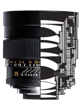

위의 Summilux-R 35mm f/1.4의 그림에서 각 엘레멘트를 통과하는 빛의 진행방향을 볼 수 있다. 렌즈 표면의 굴절각도가 상당히 작은 것이 보일 것이다. 하지만 그 대가는 더 많은 수의 렌즈 엘레멘트들이다. 렌즈의 매수는 최대한 줄여야 한다. 그러나 현재의 무반사 코팅 기술 덕에 컨트라스트 손실이 최소화될 수 있다. 그리고 더 많은 매수의 유리를 쓰면 설계자가 렌즈의 중앙부를 조절해서 대물 렌즈의 직경을 많이 줄일 수 있다. 위의 그림에서 모든 엘레멘트가 같은 직경을 가지고 있음을 보라. 이 덕분에 광선이 렌즈를 부드럽게 통과할 수 있다. 과거의 레트로포커스 설계에서는 훨씬 큰 대물 렌즈가 필요했지만 Summilux의 대물 렌즈는 그리 크지 않다. 비교를 해보자면 Summicron-R 35mm는 대물렌즈의 직경이 63mm, 렌즈 길이가 54mm로 그 비율이 1:1.17인데 비해서 Summilux-R 35mm는 75mm와 76mm로 1:0.99이다. 구형 Summicron은 68mm, 61mm로 1:1.11이었다.
