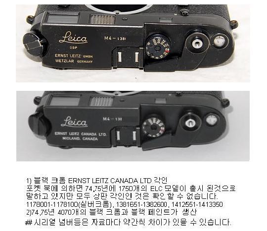

총 생산대수 크롬(47191), 블랙(8990-31올리버그린 포함), MOTER(905), ELC(2355-505KE-7포함)
ELC 1178001-1178100, 1281651-1382600,1412551-1413350
MOTER(뉴욕 특주 품으로 900개의 M4M, M4 MOT출시) 1185001-1185150, 1206737-1206891, 1248101-1248200,
1267101-1267500, 1274001-1274100

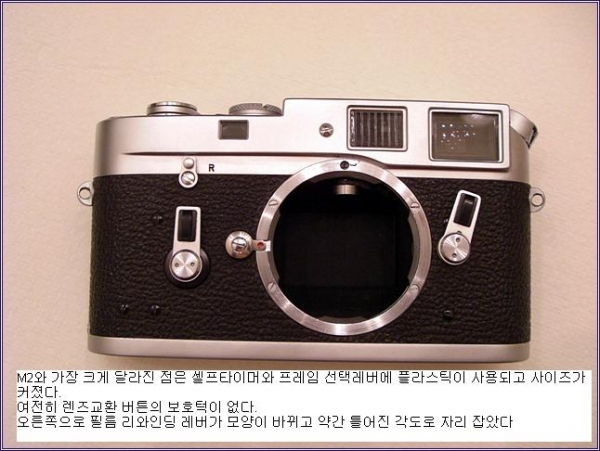

50주년 기념으로 1975년 '50 JAHRE' 1400 블랙크롬 독일, 350 캐나다 출시
크기- H77MM, W138MM, D33.5MM
무게 580G
뷰파인더 프레임 35-50-90-135MM
뷰파인더 배율- 0.72
주요특징

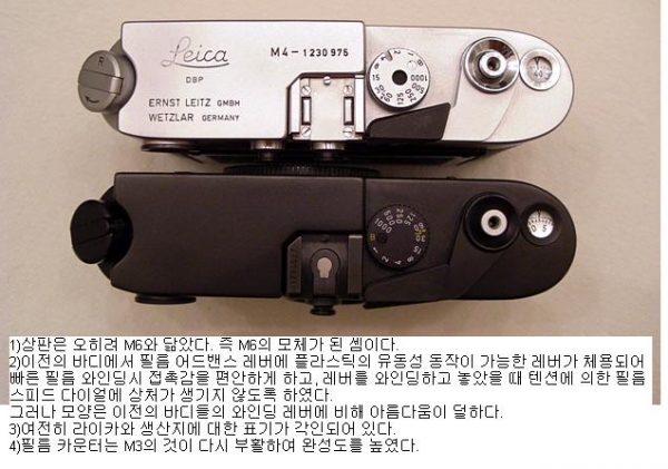

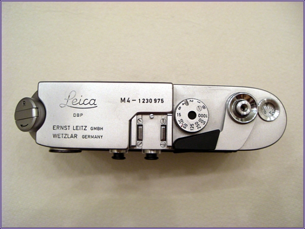

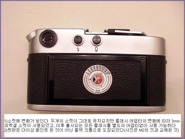

1)M2의 후속기로 대부분 같으나 몇가지 발전적인 요소들을 도입하여 가장 완성도가 뛰어난 바디로 손꼽히며 현재의 M의 모체가 되었다.
2)기존의 35-50-90 의 M2의 프레임에 M2 GRAY(군용)에서 시도했던 135MM 프레임 라인을 추가하여 사용 범위가 넓어졌다.
3)35MM 프레임 라인 내부로 135MM 프레임 라인이 작게 표시되어 두가지 프레임 라인이 보이게 된다.
일부 제품 중 라이카 본사에 의해 28mm와 75mm프레임 추가 서비스가 있었다.
4)M3의 필름 카운터가 다시 사용되어져서 별도로 세팅해주지 않아도 되며 M3(스풀 내부에 스풀의 의한 동작)와는 다르게 밑판을 열고 닫으면 -2에 세팅되어 2번의 공셔터 후 사용하도록 되었다.
5)뷰파인더의 심도보기 기능이 삭제되고 발삼이나 접착제의 부식이 비교적 적은 안정적인 뷰 파인더로 간소화 되었지만 화이트 아웃이 발생한다.
6)렌즈 교환 버튼의 보호턱이 없다.
7)M2-R의 레피드 시스템이 M4에서 적용되어 스풀을 사용하지 않아도 되고 빠른 필름 로딩이 가능하게 되었다.
8)필름의 발전으로 필름을 리와인딩을 빠르게 할 수 있게 되어 필름 리와인딩 레버를 빠르게 진행할 수 있게 바뀌었지만 아름다움은 크게 손상되었다.
9)필름 어드밴스 레버와 셀프타이머, 프레임 선택레버에 플라스틱이 처음으로 사용되었다.
이 부분이 M4의 가장 큰 약점이 되어 훌륭한 완성도에도 불구하고 망설이게 된다.
10)MR4 메타가 함께 개발 판매 되었다.

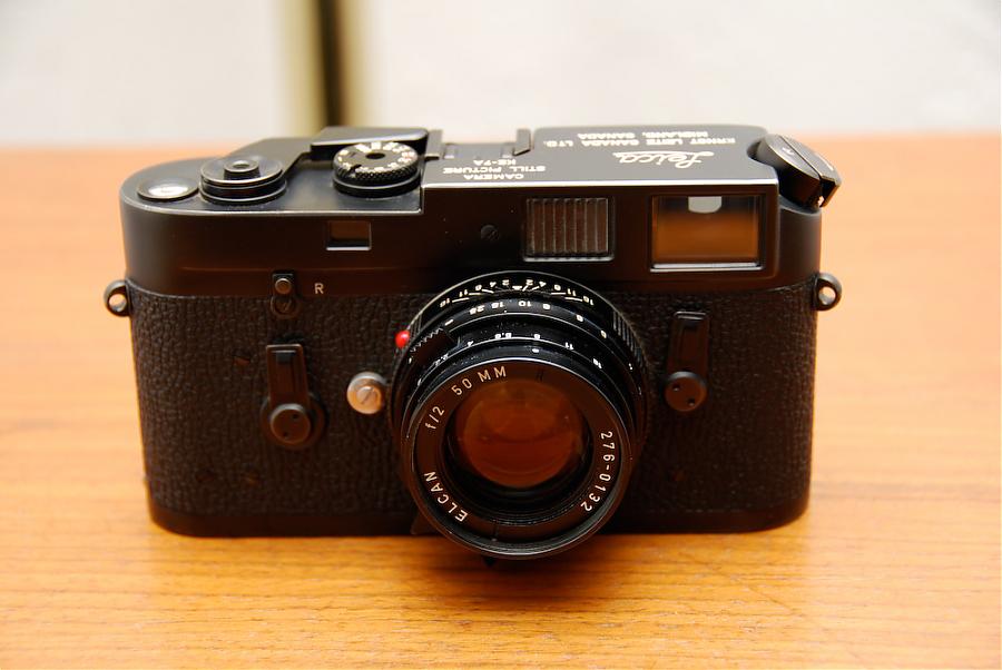

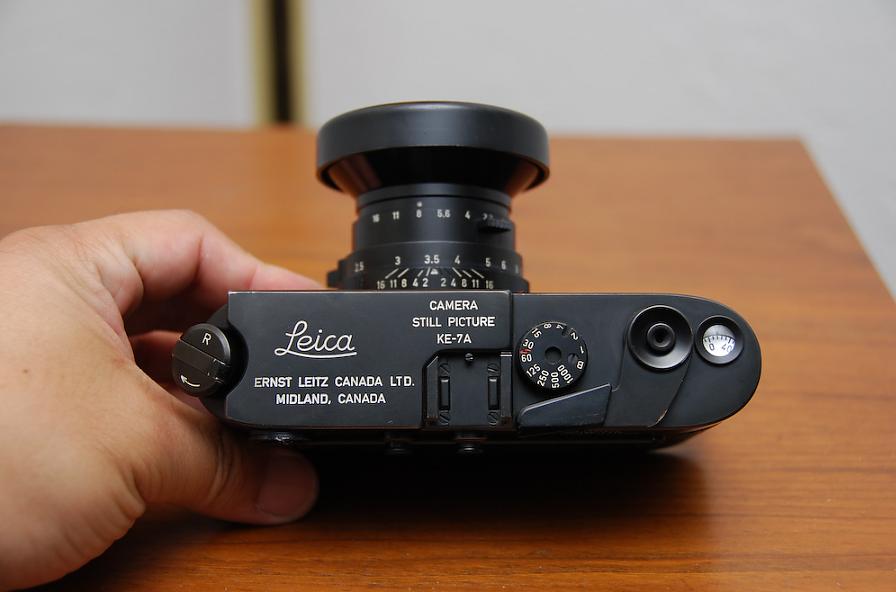

1)스페셜 버젼으로 미군에 저온(-20도)과 먼지에 강하도록 내구성을 높여 보급하는데 'KE-7A'이다. 50mm f2.0의 특주
ELCAN 렌즈와 함께 조합되었다.(1293771-1293775, 1294501-1295000) 추후 소수의 제품이 딜레에 의해 일반에 판매되기도 하였다.

아래 사진처럼 리와인딩 놉은 라이카의 또 다른 대표적 상징이 되어 라이카 하면 떠오르게 되는 부분이 되었습니다.

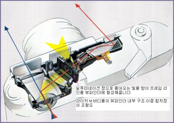

M4의 뷰 파인더 시스템은 기존의 방식에서 상당한 변화를 가져왔습니다.
이는 M6의 뷰 파인더와 비슷해 보이는데, 출시가 비교적 오래지 않아서의 이유이겠지만 비교적 M4의 뷰 파인더들은
이전의 바디들에 비해 손상이 적었습니다.
완성도의 측면에서는 M3의 뷰 파인더를 따를 수 없겠지만 M4의 뷰 파인더는 매우 밝고 선명한 이중상을
보여줄 뿐만 아니라 추가된 화각들은 M4를 좀더 적극적으로 사용할 수 있게 했습니다.

아래 KE-7A와 ELCAN의 사진은 까페에서 김시진님의 사진을 가져왔습니다.
