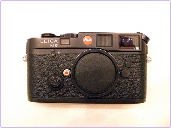

* 생산년도
생산년도- (M6 클랙식' non-ttl): 1984년(1657251) ~ 1999 , (M6 ttl ): 1998(2,466,101) ~
총 생산대수- (M6 클랙식' non-ttl) - 블랙크롬 (75453), 실버크롬(51725), 스페셜바디(5276)
​ (M6 ttl) -
크기- 클래식, non-ttl (H77, W138, D38), TTL (H79, W138, D33.5 TTL기능을 위해 상판이 2MM정도 높아짐)
무게- 약560G
*뷰파인더 프레임 라인
클래식, NON-TTL( 28-35-50-75-90-135MM)
TTL(0.58은 24MM 부터, 072는 28MM 부터, 0.85는 35MM 부터)​
뷰파인더 배율 종류 0.58, 0.72, 0.85
뷰파인더 프레임 이중 라인 구조 (50/75, 28/90,35/135 0.72 배율 기준)

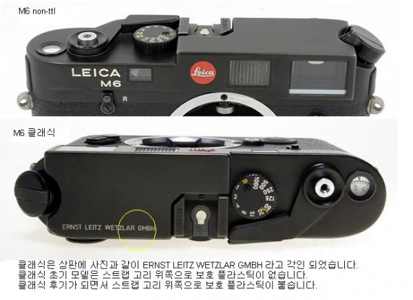

1)M6 클래식
변화기의 M5를 거쳐 M6는 작은 사이즈에 노출 시스템을 장착한 꿈이 현실이 된 실용기로 찾아왔다.
ㄱ)전면에 빨간색 원형의 Leitz'로고가 생겼다.
ㄴ)노출계가 내장 되었다.
ㄷ)전면에 노출계 배터리를 내장하기위한 공간과 배터리 캡이 보인다.
ㄹ)전면의 빨간색 로고에"Leitz"로 표기되어 있고 상판에 "ERNST LEITZ WETZLAR GMBH"로 음각이 새겨진 초기의 M6 (1657251 - )을 M6 Classic으로 부르고,
그 이후부터 TTL전까지의 모델을 Non TTL 로 구분하나 외국에서는 따로 구분하지 않고 NON-TTL 혹은 NON-TTL까지를 클래식으로 명칭하기도 한다.
클래식 중에서도 1985년(1678***)부터 스트랩고리 보호 플라스틱이 부착되었다.

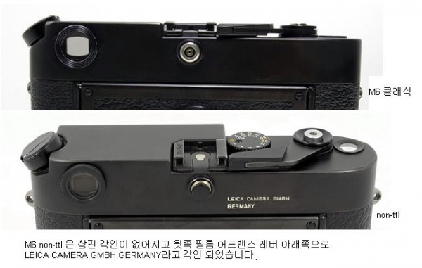

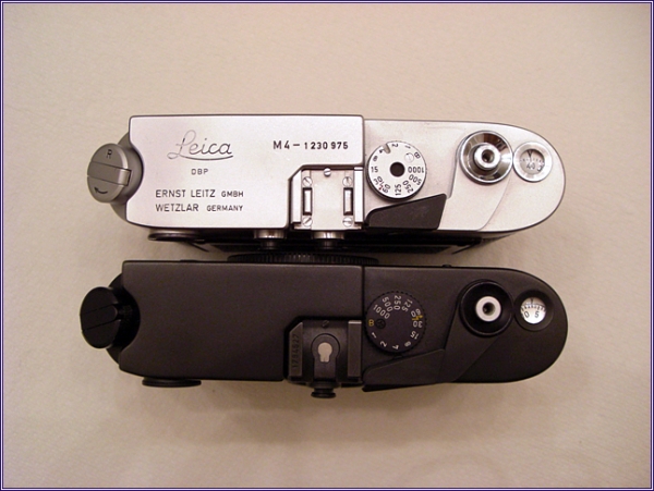

2)NON-TTL로 바뀌면서 상당한 개량이 이루어진다.
ㄱ)상판의 각인이 없어졌고, 뒷면에 라이카와 생산지에 대한 표시가 생겼다.
ㄴ)뒷판 내부의 도장 재료가 달라지고 오돌토돌한 형태에서 매끈하게 바뀌었다.
ㄷ)클래식 노출계에 빛이 부족한 경우 동작하지 않았는데 NON-TTL은 노출 지시 삼각형이 켜져있다가 노출 정보에 따라 노출이 부족해지면 노출지시 램프가 깜빡거린다.
클래식은 셔터를 누르는 동안만 불이 들어오던 것을 NON-TTL은 셔터에서 손을 떼어도 수초간 불이 들어온다.

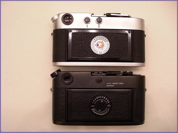

ㄹ)뷰파인더가 달라짐(클래식은 m4와 같다)
ㅁ)전면의 로고가 leitz에서 Leica로 변경
ㅂ)후면의 파인더 창 태두리가 클래식은 메탈, NON-TTL은 고무로 바뀜(1988)

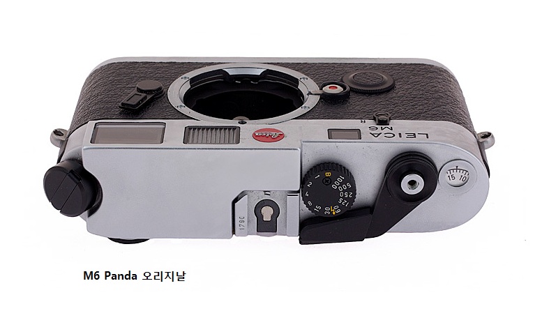

ㅅ)1990년 실버크롬 바디에 필름 어드밴스 레버와 셔터 스피드 다이얼, 필름 리와인딩 레버등 컬러를 블랙으로한 PENDA M6가 생산 되었다.
ㅇ)M6 중에는 전면의 LEICA가 생략되고 M6를 크게하여 M6 빅 로고로 출시된 제품이 있다.

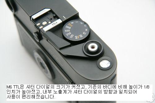

3)TTL로 바뀌면서 외관과 기능의 변화가 크다.
ㄱ)TTL 기능을 위해 높이가 2MM 가량 높아졌다.
ㄴ)셔터스피드 다이얼이 커지고, 뷰파인더의 배율이 세가지로 출시되면서 뷰파인더 아래쪽에 배율이 적혀 나오며, 위 아래로 반사 형태의 코팅이 보인다.
ㄷ)파인더 내부 정보창에 나타나는 노출 표시가 클래식 > < 에서 > o <로 바뀌고 노출의 크기가 셔터 스피드 다이얼의 방향과 같아졌다.

M6 TTL에 이르러서 M6는 TTL 기능 뿐만 아니라 셔터 스피드 다이얼을 노출계의 지시등과 같은 방향으로 일치시키고, 셔터 스피드 다이얼의 크기를 크게 하여 파지가 좋게하였지만 라이카사는 후속작으로 MP를 출시하여 올드 라이카의 멋스러움을 재현하고, 기존의 사이즈로 회귀하므로 신개념의 실용적인 성능 보다는 기본에 충실하고 라이카 유저들의 바램을 반영하는 것으로 입장을 표한 것과 같이 되어, 신기술 신개념의 M6 TTL은 2mm 높아진 바디의 정체성을 검증 받지 못한채 그져 실용성이좋은 바디가 되고 말았습니다.

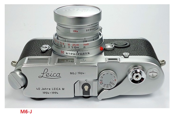

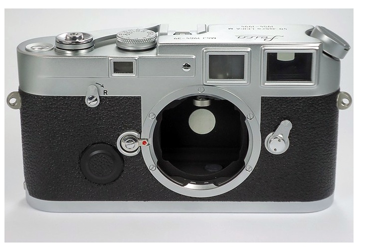

M6 J

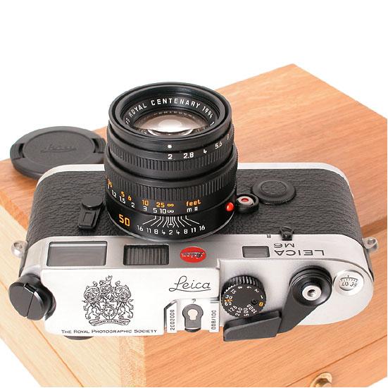

라이카 M 40주년 기념 버젼
( 'J' - Jubilee )
M3를 동경하는 많은 요청 때문인지
전면 뷰파인더 창 보호 테두리를 부활시키고, 프레임 선택 레버와 필름 어드밴스 레버를 사용하고, 전면의 빨간색 라이카 로고를 없애고 M3등의 이중합치상 조정을 위한 나사만으로 대치 되었다.
그러나 아쉽게도 필름 리와인딩 레버는 M6의 것을 채용하여 여전히 빠른 필름 이송과 되감기가 편리하게 되었다.
뷰파인더 프레임 라인은 35 - 50 - 90 - 135 로 M3의 프레임 라인에 35mm를 추가한 것으로 심플하게 구성하였다.
뷰 파인더는 기존의 M6에 비해 1.2배가 커졌다.
50mm elmar 2.8과 매칭하여 생산 되었고, 이때의 Elmar 2.8은 구형의 디자인에 신형 렌즈알이 조합된 형태로 가장 성능이 뛰어난 elmar 2.8로 알려져 있다.
외관에서도 약간의 차이가 보여지는데, 초점링 부분이 올드 엘마의 형태로 민밋하고 짧다(아래 사진 참조)

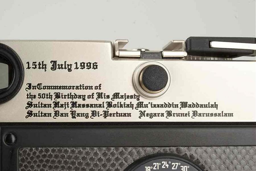

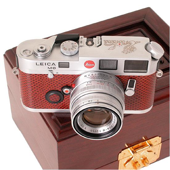

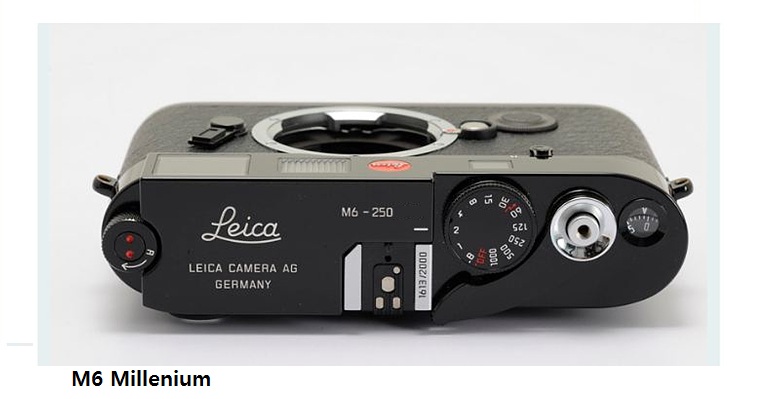

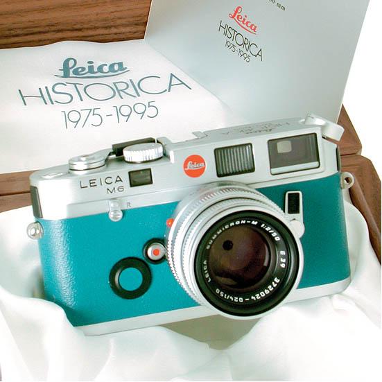

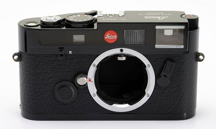

M6 millenium
2000년 밀레니엄을 맞이하여 M6 TTL 기본 바디에 블랙 페인트 상판을 올려 2000대 생산된 기념 바디이다.
M6TTL 과 마찬가지로 TTL 기능을 위해 높이가 2mm 높고 셔터 스피드 다이얼이 커진 형태를 그대로 유지하였지만, 기념 바디답게 조작감이 만족스럽다는 평이다.
0.58, 0.72, 0.85 배율의 뷰 파인더 별로 생산되었다.

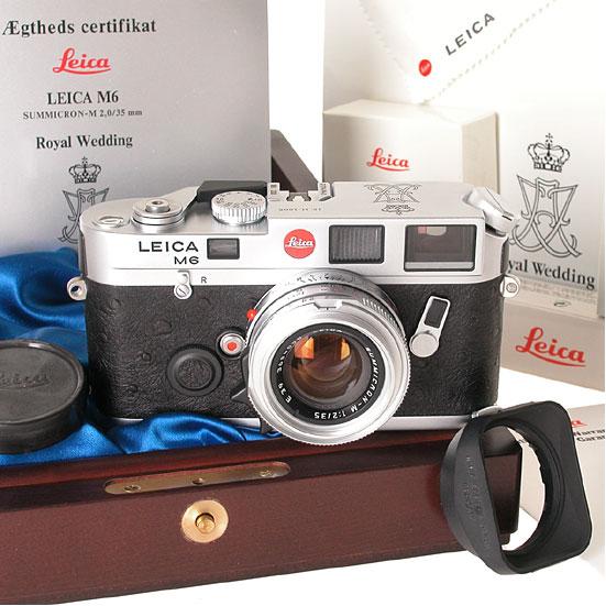

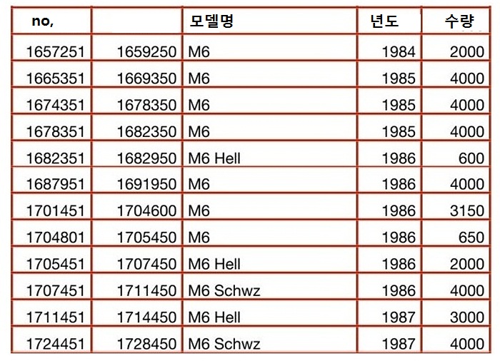

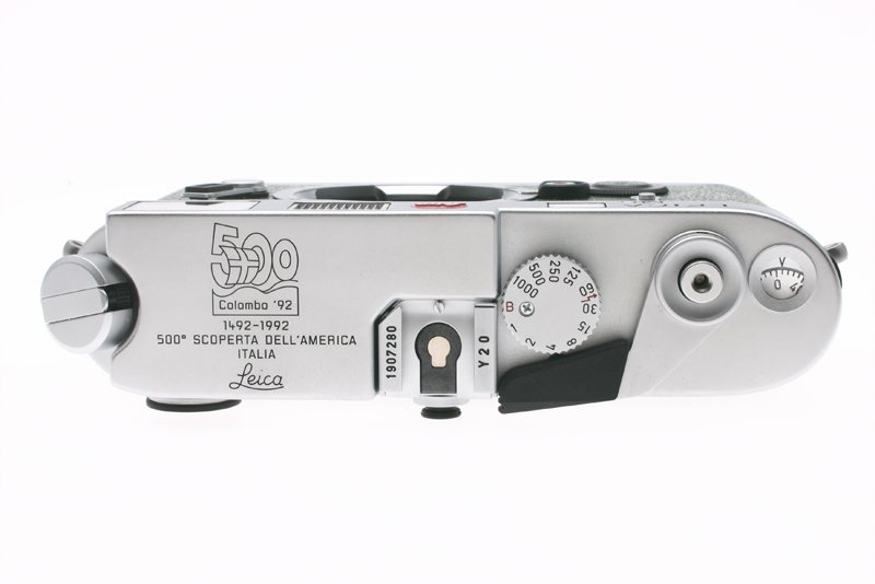

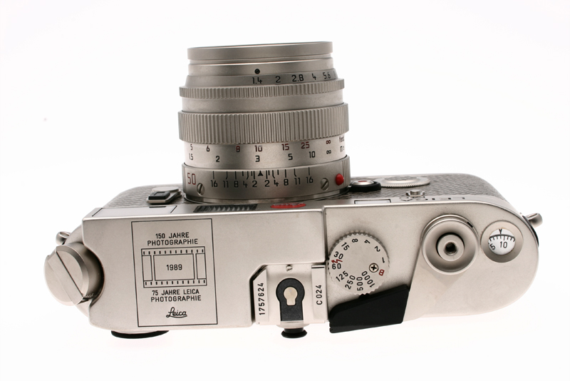

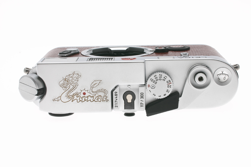

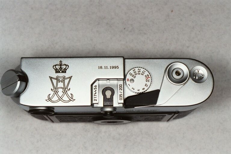

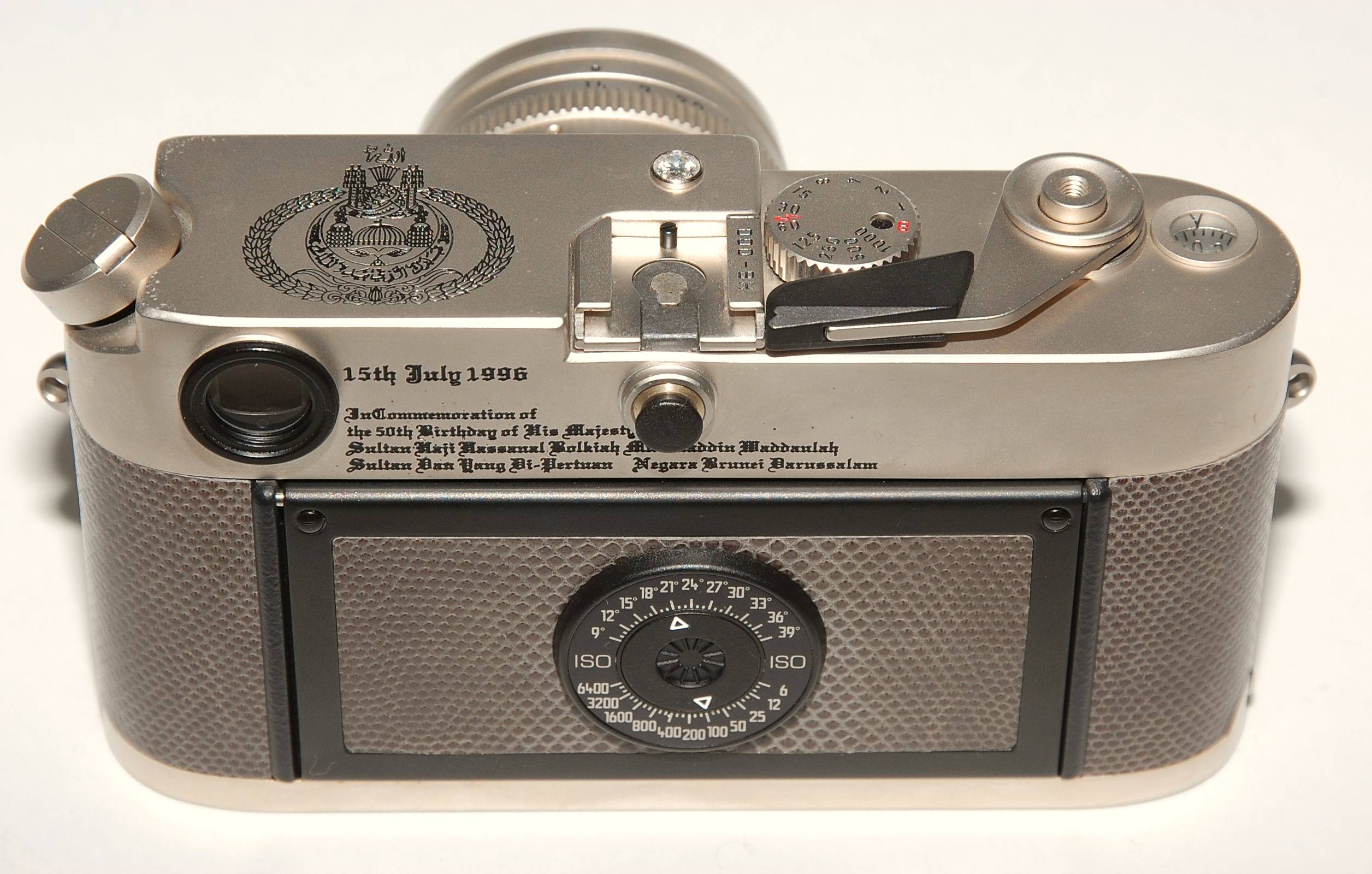

M6 스페셜 바디와 생산 년도와 시리얼 넘버입니다.
M6 시리얼 넘버는 아래쪽에 다시 게시합니다.

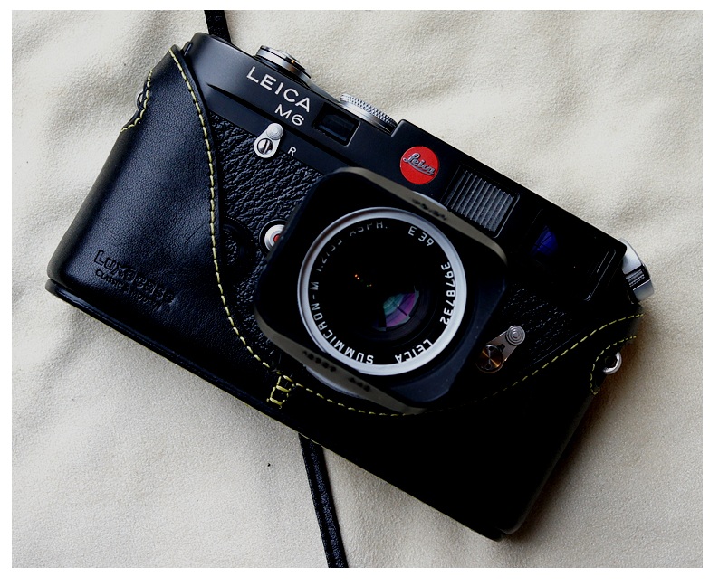

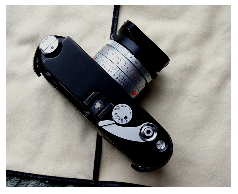

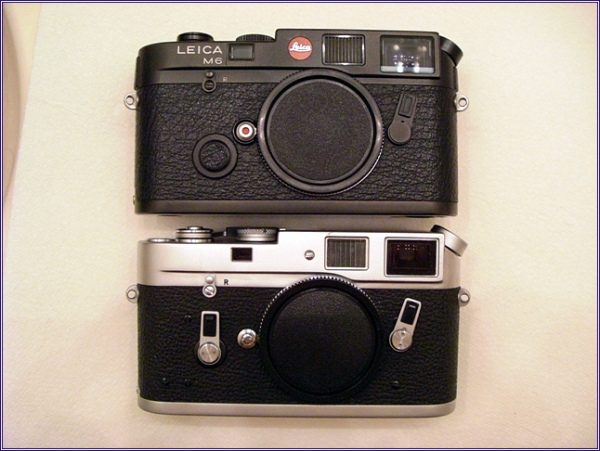

실용성이 좋은 M6가 흔한 바디가 되고보니 리펌을 해보았습니다.
민밋한 블랙 크롬 바디에 M3와 M4의 실버컬러 부품들을 이식시켜주었습니다.
황동 부품으로 구성되어 더욱 튼실하고 컬러 매치도 부드러우면서 실버 렌즈와 매칭시
완벽에 가까운 조화를 보여줍니다.
원래는 오리지날리티를 손상시키는 것을 좋아하지 않지만,
세월을 겪은 M6가 노출계가 노후되다보니 판매도 생각해보았고,
다른 바디들에 밀려 장식장에만 쉬고 있는 것을 진즉에 구상해 보았던데로 리펌을 하고 보니 생각했던 것 보다도 세련되고 멋집니다.
1)와인딩 레버와 고정 윗판- M3 후기형 긴거
2)리와인딩 레버- M4용
3)셔터 스피드 다이얼- M6-j 용 황동(일반 M3 등의 것은 개조를 해야 사용할 수 있습니다)
4)리와인드 헤제 레버-M3 후기형 짧은거
5)화각 변환 레버- M3용
부품 가격만도 허름한 M6 가격의 절반에 가까운 금액이 투자 되었지만,
나만의 M6가 탄생 되었으니 그것도 손해랄 것은 아닙니다.
M6는 가장 실용적인 바디이면서 부담이 없어서 라이카를 처음 접하시는 분들이라면
누구나 한번쯤 사용해 봄직한 바디입니다.
레피드 시스템 이후 바디여서 필름 넣기가 쉽고, 레버 사용으로 필름 되감기가 빨라졌습니다.
비교적 정확하고 간편한 노출계가 삽입되었고,
각인 없이 심플한 상판은 초라해 보이지만.. 이렇게 리펌 해놓고 보니 알라까르떼 바디처럼 심플한 모습으로 바뀌었습니다.
스트랩고리 위쪽으로 보호 플라스틱이 채용되어 거친 스트랩 착용시에도 바디를 손상시키지 않고, 기존의 접이식 방식의 와인딩 레버는 인체 공학적으로 설계되어
손쉬운 와인딩을 가능케 해주었습니다.
값이 저렴하여 실용기 이기 보다는, 실제로 빠른 준비와 거친 와인딩도 견뎌주는 강철 부품 사용으로 다소 거칠지만 훨씬 견고한 느낌을 줍니다.
상판도 황동 대신 아연 합금이 사용되었지만 가볍고 의외로 충격에도 강해 보입니다.
대다수의 M3등이 상처와 찌그러짐이 많은 반면 M6가 찌그러진 것은 많이 보지 못했습니다.
또한, M6는 28밀리 화각을 지원해주므로.. 주변부까지 보려면 눈 운동을 심하게 해야하지만 막연한 짐작이 아닌 프레임 라인을 볼 수 있어서 무리없어 28밀리 화각을 사용할 수 있습니다.
이는 간편하게 광각을 시도해 볼 수 있다는 장점이 됩니다.
물론, 0.58 파인더를 지원하는 바디를 쓰게 된다면 24밀리 까지도 가능해지고.. 28밀리라면 레인지 파인더의 장점인 프렘 라인 외부(주변부)까지 한눈에 볼 수 있어서 매우 유용하다 하지 않을 수 없습니다.
많은 분들이 바디 정면에 붙은 빨간 로고를 마땅찮아 하지만, 제게는 왠지 이 빨간 마크가 참 좋게 보입니다.
이렇게 실버 부품 리펌을 하고보니 화룡점정처럼 어찌나 멋지게 보이는지...
오리지날은 실버 바디에 블랙크롬 레버가 조합된 것입니다만, 제 경우는 역 팬다 바디로 블랙 크롬 바디에 실버 레버들을 조합하고보니 도시의 차도남처럼 세련되고 멋집니다.
아마도.. 35밀리 주미크론 asph 실버 렌즈와의 조합은 가장 멋진 조합이 아닐까 합니다.
오리지날 바디 하나를 손상 시켰지만 나만의 M6 알라까르떼 바디를 완성시켰으니 너그럽게 이해해주시길...

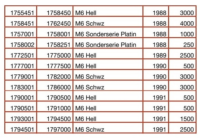

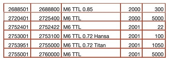

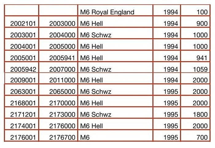

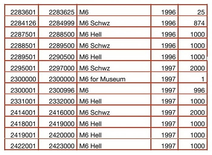

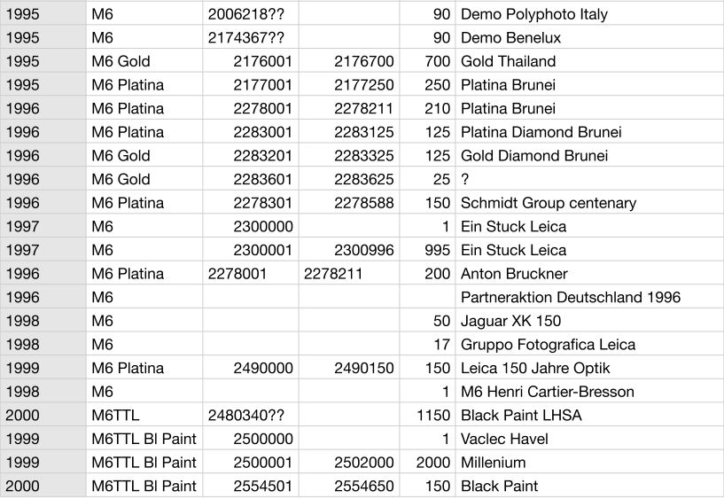

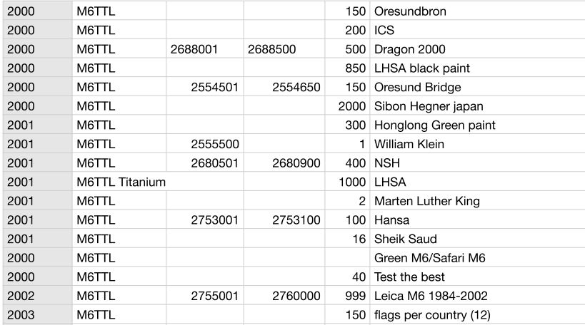

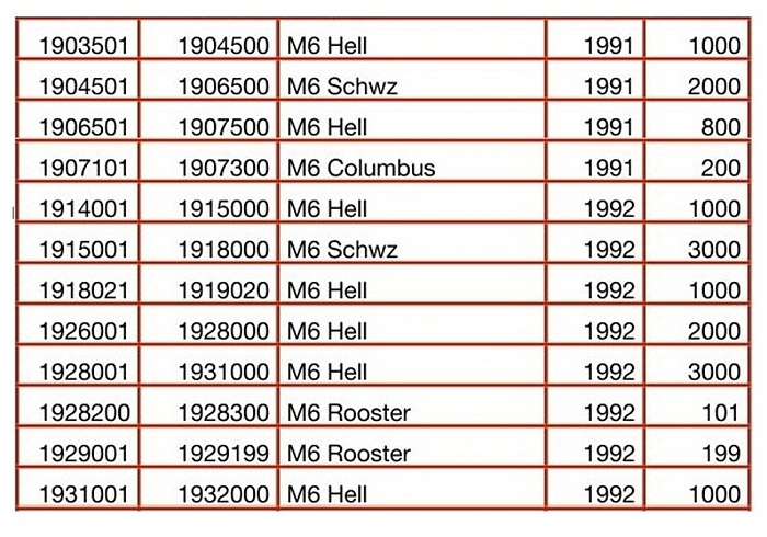

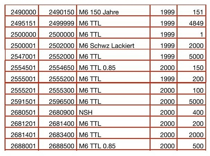

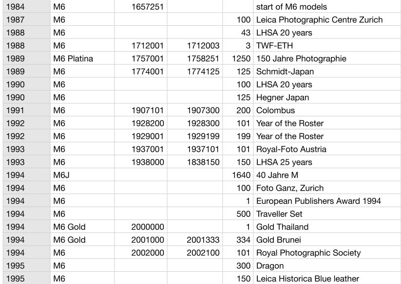

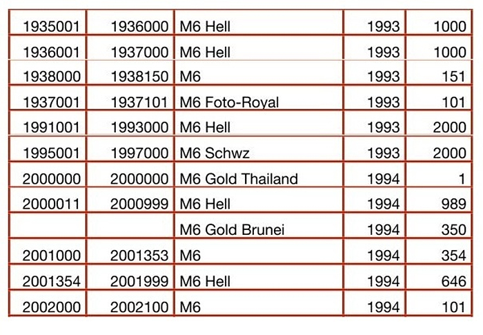

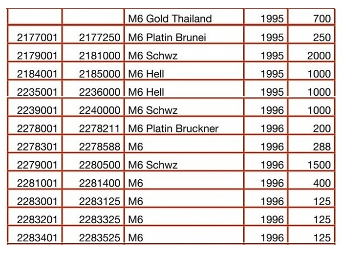

M6 전체 생산 시리얼 넘버입니다.

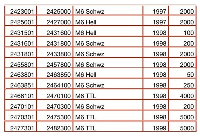

강웅천님의 댓글
강웅천
시리얼 넘버 연속입니다.
