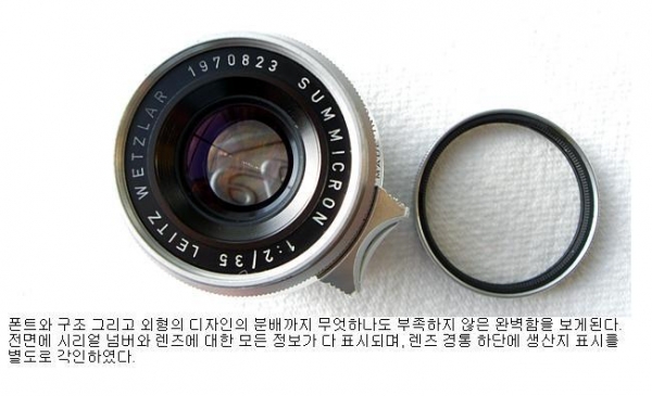

35MM SUMMICRON은 비교적 세대 구분이 잘 되어 있는 편이다.
1) 1ST 6군 8매
외국에서는 8매로 더 알려져 있고, 수가공으로 생산 조립되어서 마치 보석을 보는 것처럼 아름답고
여전히 라이카 최고의 렌즈로 인정받고 있다.
만일 잘 보존되어 헤이즈와 곰팡이가 없이 깨끗한 렌즈를 써보면 흑백에서 뿐만 아니라 컬러에서 현대의 렌즈와
같을 수는 없지만 오래된 렌즈치고는 선예도와 컨트라스트에 크게 뒤지지 않는 결과를 보여준다.
이 렌즈는 이름값에 비추어보면 생산량이 그리 많지 않다.
수가공과 선별된 품질에 의한 생산으로 대량 생산을 하지 못한 탓일 것이다.
잘 관리된 스크류 마운트 렌즈(577개 생산)와 최후기 시리얼 넘버의 렌즈들은 라이카 유저들의 콜렉터 대상이 되어
옥션에서조차 찾아보기 힘들다.
생산년도 1958 -1963 SCREW(SAWOO/11008)
1958 -1969 BAYONET(SAWOM/11308), M3용(SAMWO/11108 M3용은 1974년까지)
SERIAL # 1,630,501 - 2,316,000
총생산 수 약 22,500 SCREW (577), BAYONET (11355), M3용(9557)
ANGLE 64도
Minimum distance: screw (1m), M2용(70cm), M3용(70 혹은 65cm)
무게 M2용(150g), M3용(225g)
필터 사이즈 E39

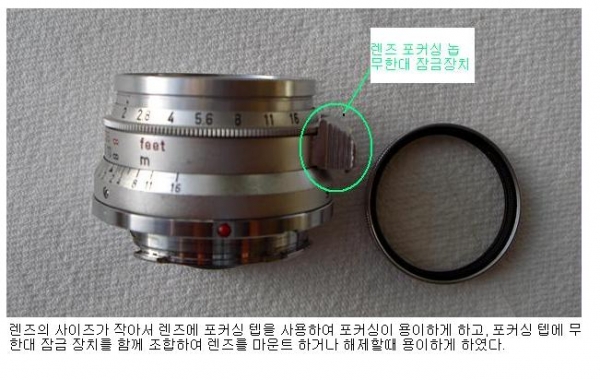

* 렌즈의 주요 특징과 변화
1)조리개 2.0~ 16 (반조리개 단계가 없으나 사용은 가능하다)
2)포커싱 텝에 무한대 잠금 장치가 함께 있으며 걸림이 부드럽고 해제도 쉽다.
3)비교적 작은 사이즈이지만 조리개와 포커싱 텝등의 간격이 양호해서 걸림이 없이 활용도가 높다.
4)초기의 푸른 빛이 도는 코팅과 후기의 엠버 코팅으로 전 후기를 구분하며 대략 (19******)시리얼에서
전후기로 나뉜다. 전후기의 코팅 차이 외에 다른 차이는 없다. 전기 형은 투명하고 섬세하고,
후기형은 엠버 코팅의 영향으로 따듯한 온기가 더해진 느낌이다.

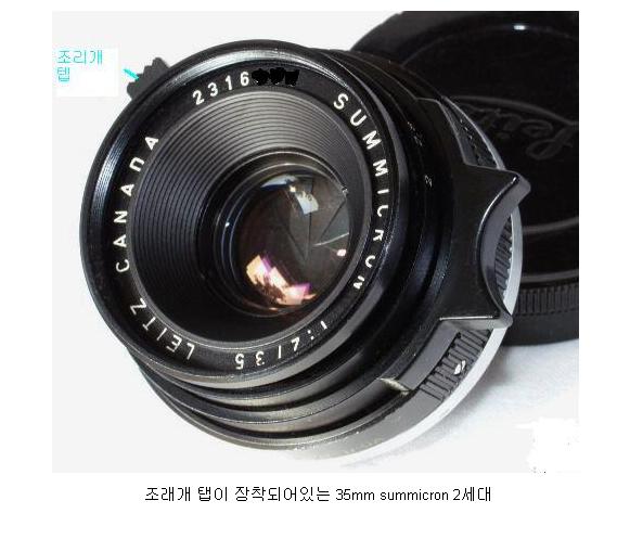

특징과 변화
1)블랙 크롬 컬러로만 출시되었다.
2)2세대는 조리개 텝(레바)이 있어서 조리개를 보다 빠르고 편리하게 조절할 수 있다.
3)3세대는 렌즈 구성과 외관에 거의 차이가 없지만 조리개 텝이 없어졌고 2,461,001 에서 시작된다.
2세대 렌즈는 2316001-2461001까지 매우짧은 기간동안 생산되어 생산량이 많지 않습니다.
4)1세대인 6군8매는 황동베이스에 실버 크롬을 도금하고 2,3세대는 아연 합금에 블랙 크롬으로 도장되었다.

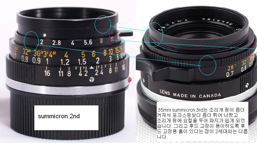

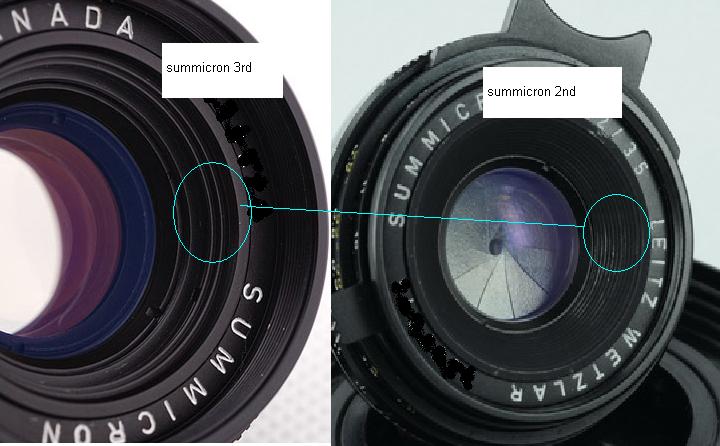

강웅천님의 댓글
강웅천
2nd와 3rd는 동일한 설계와 구성으로 만들어져 세대로 나누어 구분하기에는 모호하지만 사실상 외관에서도
여러 부분 차이점을 보여주고 있습니다.
3세대는 사진에서 보여주고 있는 것처럼 조리개링이 파지하기 좋게 요철을 두었고, 초점조절링 보다 더 튀어나와있
어서 2세대의 조리개 탭이 없어진 것을 보완하고 있습니다.
그외에 렌즈 앞쪽의 디자인도 다소 바뀌어서 깊이는 대략 비슷하지만 2세대는 완만한 경사로 둥근 원 모양의
반복무늬인데 반해 3세대는 요철처럼 들어가고 나온 부분이 고르지 않습니다.
2세대는 35 summilux 1st의 외관을 좀더 닮아있습니다.

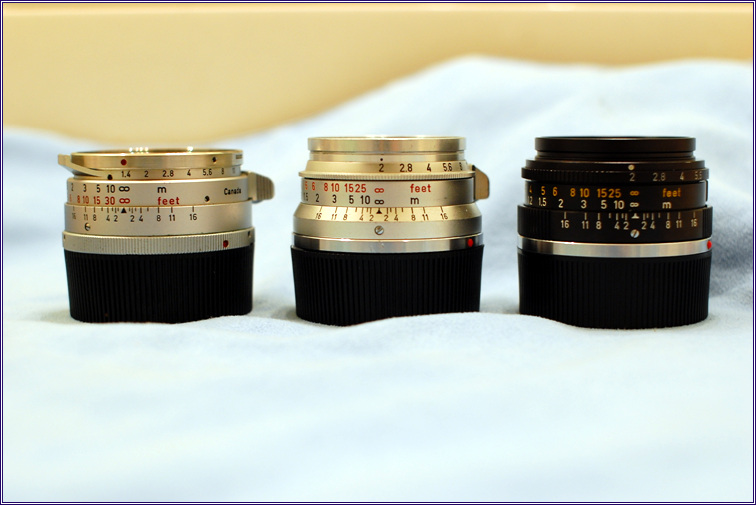

별도움은 안되겠지만
아래 사진에 35mm summilux 1st, summicron 1st, summicron 3rd를 외부 크기와
렌즈 구경의 차이를 비교해보았습니다.

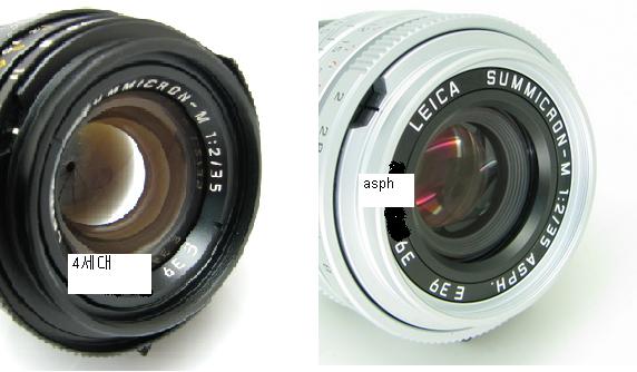

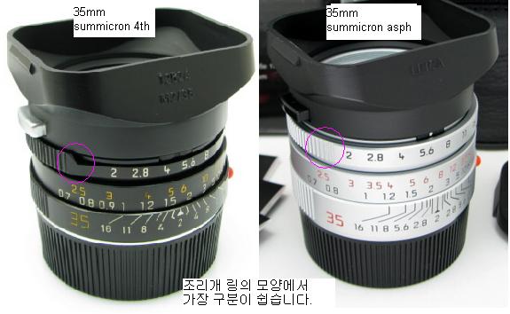

35mm summicron 4세대
35mm 주미크론 4세대는 사용자들에의해 대립되는 두 극명한 평가를 받고 있습니다.
흑백과 컬러를 모두 아우르는 만능으로, 다른 한편으로는 개성이 작아서 무난하지만 맛이 덜한 렌즈라는 평입니다.
또한 보케(배경흐림)의 왕으로 불리는 이 렌즈는 플라스틱 4각 후드를 채용하고 있지만
후드를 체결하지 않은 상태에서도 매우 아름다워 1세대 만큼이나 많은 유저층을 소유하고 있습니다.
물론 외관 뿐 아니라 흑백과 컬러 모두에서 만족할만한 성능을 보여주고 있어서 asph와의 선택에서 망설이게 만드는
매력적인 렌즈입니다.
오랫동안 라이카 유저들은 1세대 6/8의 세밀한 흑백 묘사 능력과 공간감을 그리워했고 새로운 렌즈가 개발 된다면
1세대의 성능을 닮은 렌즈를 갈구하고 있을 때 4세대 summicron은 유저들의 필요에 응한 결과가 되었습니다.
반면 칼라 시대에 칼라의 발색과 섬세한 표현력도 놓칠 수 없는 최대의 과제를 어느정도 해갈해주었다는 평입니다.
그래서 라이카 유저들은 35mm summicron 4새대를 말할 때 흔히 1세대 6/8에 가장 근접한 렌즈라는 말을 하곤합니다.
외관 또한 후드를 떼고 보았을 때 asph보다 세련되어 보여서 후드 사용을 줄이고 부피를 작게하고자 하는
분들에게는 환영받을만한 멋진 자태입니다.
초기에는 캐나다에서 생산되었고 후기(아마도 1993년)에는 독일에서 생산되었습니다.
캐나다에서 생산된 개체와 독일에서 생산된 개체는 구성 및 외관이 같고 동일한 렌즈이며 성능에서도 차이가 없습니다.
혹자는 독일에서 생산 되었기에 좀더 좋을 것이라는 말을 하지만, 라이카 M은 캐나다와 독일에서 같은 기술력으로
동일한 렌즈를 생산한 것으로 전해지고 있습니다.

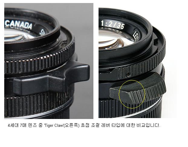

변화및 구분
1)7매의 렌즈로 구성되어 외국에서는 1세대가 8매, 2-3세대가 6매, 4세대가 7매로 각각 불리우고 있습니다.
2)보케의 왕으로 불리우는 만큼 보케가 아름답다고 알려져 있습니다.
3)후드의 체결은 스프링 방식으로 장력이 약해질 경우 충격에의해 쉽게 떨어지는 경우도 발생합니다.
4)1993년이후 후드가 작아졌고 무게가 190g에서 160g으로 변경됩니다. 내부 재료의 변화로 보여집니다.
5)M4-P와 함께 800개의 70주년 기념 렌즈가 생산되었고 라이카 로고와 함께 '1913-1983'새겨져 있습니다.
6)갯수를 알 수 없지만 실버 렌즈들이 존재합니다.
35mm summicron asph(5세대)
35mm summilux asph의 개발과 함께 라이카 렌즈는 획기적인 변화를 갖게 됩니다. 그간 볼록하던 앞 뒤 렌즈들이
비구면 렌즈 1매의 사용으로 평평해지거나 오목해졌고 비구면 렌즈의 채용으로 전 구간 왜곡을
현저하게 줄여서 주변부까지 화질 저하가 없는 깨끗한 영상을 보여줍니다.
35mm summicron asph 렌즈는 summilux asph의 기술을 고스란히 전달받아 1매의 아스페리칼 렌즈를 채용한데다
더 작은 렌즈 구경을 사용하므로 렌즈에 영향을 끼치는 각종 수차를 줄일 수 있어서 컨트라스트나 선예도 면에서
오히려 35mm summilux asph 렌즈 보다 더 뛰어난 결과를 보여주기도 합니다.
라이카 렌즈들 중 가장 뛰어난 렌즈 그룹에 속해 있으며 가장 많이 애용되고 있는 렌즈중 하나입니다.
컬러에서 화사한 발색과 더불의 지난 렌즈들에 비해 입자가 곱고 선예도도 뛰어납니다.
개인적으로는 후드를 벗겨냈을 때 모양이 예쁘지 못한 것이 가장 아쉽습니다.

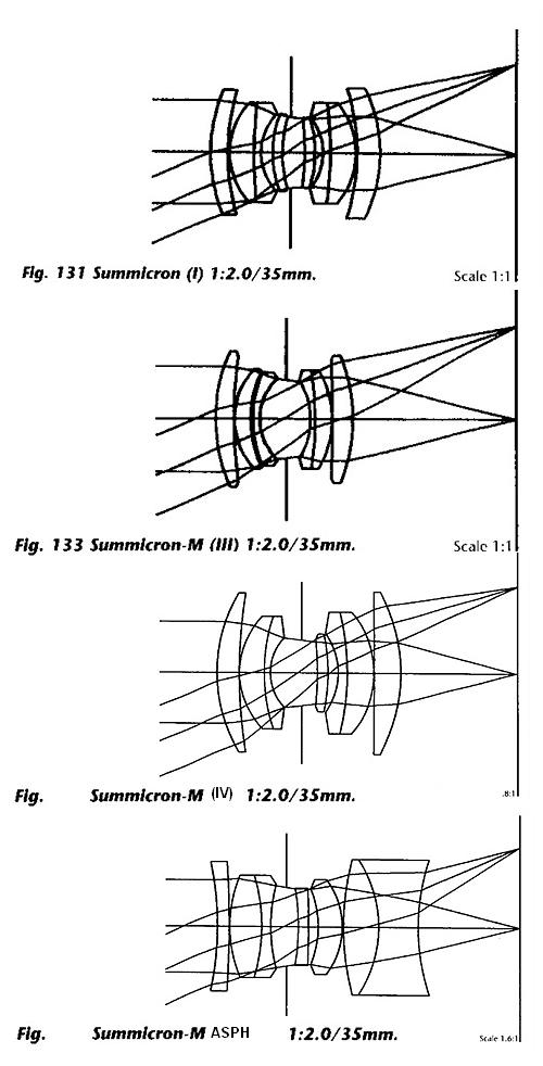

35mm summicron 1st 6/8
35mm summicron 3rd
35mm summicron IV
35mm summicron asph
내부 구조도입니다.
