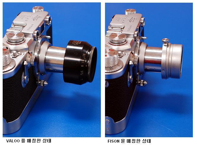

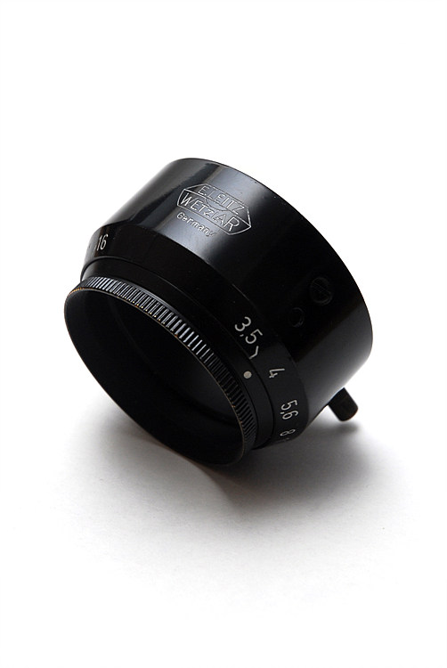

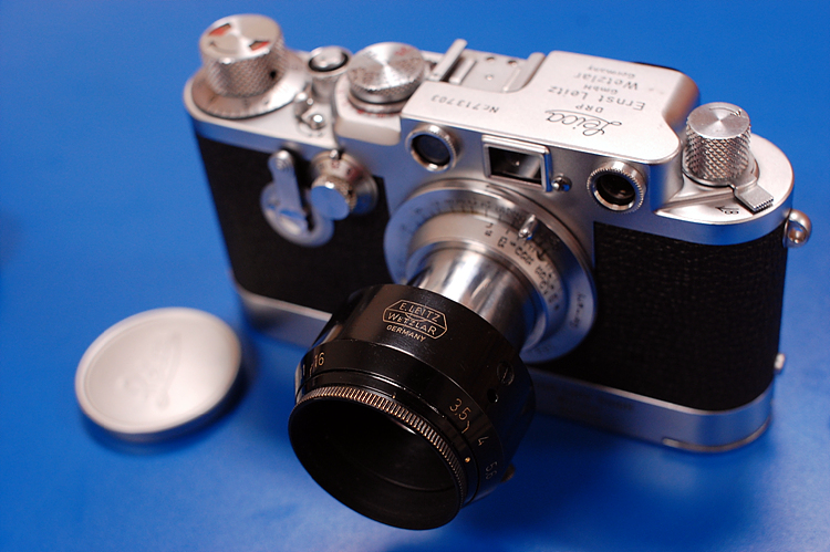

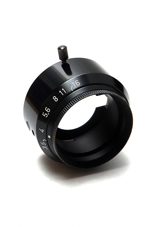

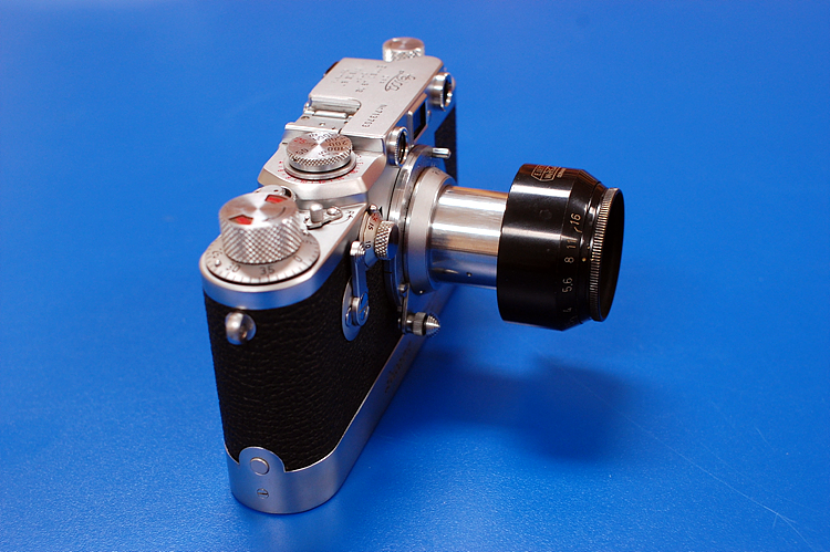

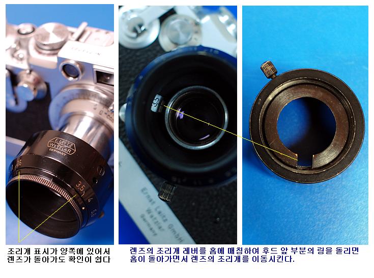

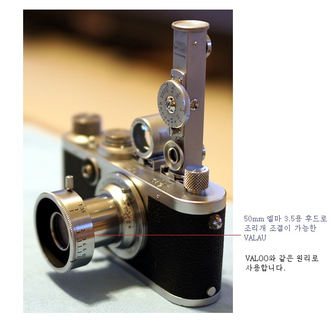

1. VALOO ; 엘마렌즈의 조리개를 후드에서 조절 가능하게 만들었습니다.
35미리 이상의 a36의 렌즈에 사용 가능 하지만 35mm 에서 간혹 비네팅이 미세하게 발
생 함을 경험할수 있었습니다. (35mm 엘마의 경우 문제가 없으나 35mm 주마론의 경우 비네팅이 아주 미세하게 발생합니다.

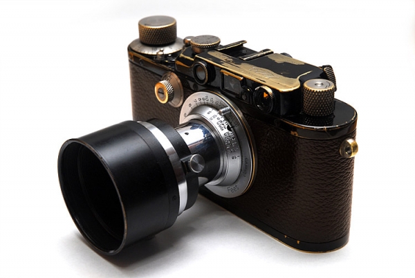

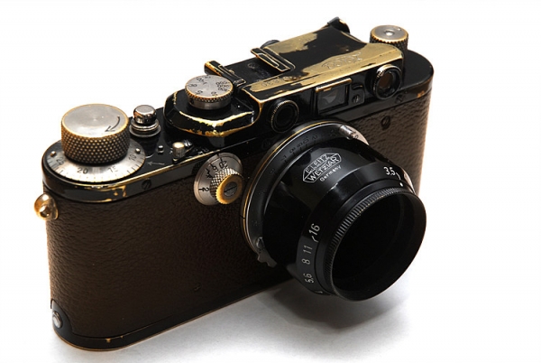

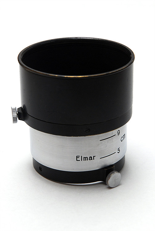

2.FIKUS ; 후드의 길이를 조절하여 35mm 이상의 a36 파이의 모든 렌즈를 사용하실수 있습니다.
35미리 50미리 135 미리까지 사용해 본 결과 후드 본연의 성능에 충실하며 비네팅등 문제를 발생 시키지 않았습니다.
첨부사진은 VALOO와 FIKUS의 순서이며
사용례는 Barnack I 과
강웅천 선배님의 Elmar 50mm 3.5 Factory Version 입니다.
지식이 짧아서 간단한 사용례만 올리게 되었습니다.
많은 선배님을의 고견을 부탁드립니다.

50mm Elmar hood 중 VALOO에 대해 좀더 적극적인 접근을 해보려고 합니다.
장점
1)조리개 조절이 매우 쉽다(최고의 장점).
2)조리개 자체의 만듬새가 뛰어나다
3)블랙 페인트여서 페인트가 닳으면서 곱게 황동이 나타나는 선이 아름답다.
단점
1)무게가 무겁다.
2)부피가 다소 커서 작고 예쁜 엘마를 크게 보이게 만들어서 밸런스가 틀어진다.
3)바르낙에 사용할 경우 부피가 커져서 뷰파인더를 상당부분 가린다.
VALOO는 길고 짧은 두 종류가 있습니다.
그나마 조금 짧은 VALOO가 후드 효과는 덜하겠지만 밸런스와 무게 면에서 유리합니다.
이 후드는 가장 큰 장점인 조리개 조절이 가능한 것으로 매우 매력적입니다.
A36타입의 슬립 온 후드인 FISON에 VOOLA를 사용할 경우 조리개를 조절 할 때마다 후드의 스크류 타입 나사를 풀어서 헐겁게 한 후 후드를 돌려야 하고, 이 경우 렌즈 외관에 상처를 줄 수 있다는 염려를 갖게 합니다.
그러나 VALOO는 후드를 고정하면 렌즈 맨 앞 조리개 수치가 적힌 앞 링을 돌리면 조리개가 함께 돌아가는 기계식 자동 조리개 조절 장치가 포함되어 있습니다.
한편 이 장치를 만들기 위해 튼튼한 외장과 장치를 위한 부피와 무게가 커져서
슬림하고 아름다운 렌즈에 매칭이 조화롭지 못한 느낌을 갖게 합니다.
또한 사용에는 편리하지만 안그래도 작은 뷰 파인더의 상당 부분을 가리게 되는 관계로 상당히 답답해집니다.
