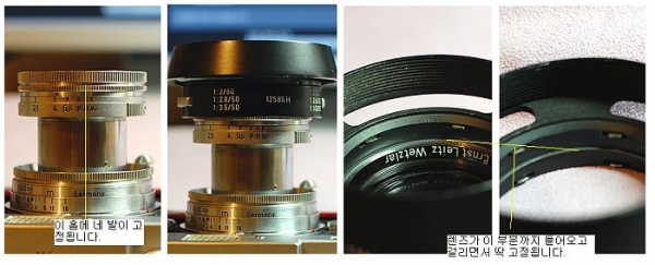

라이카 필터는 렌즈 경통보다 약간 작게 만들어졌습니다.
렌즈와 딱 맞는 사이즈라면 더 보기에 좋을 수도 있지만 이렇게 작은 차이로 작은 것은 후드 사용 때문입니다.
라이카 1세대 M마운트 렌즈들은 모두 후드 사용을 위한 홈을 만들어 두고 있습니다.
후드를 장착하면 딱 맞물리게 되는데 후드에도 그 홈만큼의 길이에 후드 외장에 있는 내브 스프링 방식의
해제 장치를 누르면 후드 안으로 들어가는 걸쇠가 있고,
또한 후드의 중간에 렌즈 경통의 끝 부분이 맞 닿도록 중간 지지대가 있습니다.
필터는 사이즈가 작아서 중간 지지대 사이로 통과하여 더 깊이 들어가면서 매칭되고 중간 지지대는 경통의 끝 부분이 맞 닿아 걸쇠와 더불어 후드를 붙잡아주고 후드의 장착을 견고하게 해줍니다.
가끔씩 필터가 작아서 렌즈 캡이 빠지는 상황 때문에 필터 사이즈가 경통보다 약간 작은 것이 아쉬웠다면
후드를 사용하면서 이렇게 재미나게 후드 사용을 고려한 라이카의 배려에 고개를 끄덕이게 됩니다.
그러나 그 이전에 생산된 summitar의 경우 필터 체결 방식이 특이한 이유도 있겠지만
필터가 경통 외부와 딱 맞아서 필터를 사용할 경우 후드 사용에 불편합니다.
이것은 이루아 등의 후드가 생산되면서 필터와 후드 그리고 렌즈 경통이 같은 이유로 조화롭게 맞춰진 것으로 보입니다.
#summitar 렌즈는 필터 사이즈가 경통 사이즈와 같아서 필터를 사용한채로 Irooa, 12585 등의 후드를 사용할 수 없습니다.
** 주의 // 중간 지지대나 걸쇠등의 명칭은 필자가 설명하기 좋게 표현한 것임을 밝힘니다.

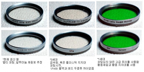

시기별
1)Ernst Leitz Gmbh Wetzlar - UVa germany
2)Ernst Leitz Wetzlar UVa GERMANY
3)LEITZ WETZER GERMANY UVa
4)LEICA UVa E39 13132

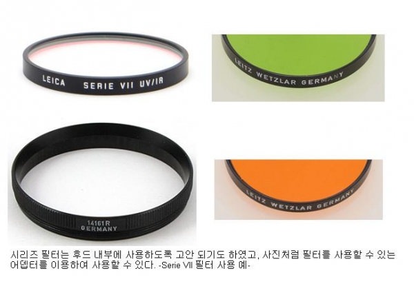

1)시리즈 필터 (필터에 나사산이 없이 필터에 메탈 테두리만 있어서 후드등에 센드위치로 끼워 사용하는 필터)
a)5.5-
b)VI or 6- 1964년 부터 생산 E
c)VII or 7-1964년 부터 생산 E44
d)VIII or 8-1964년 부터 생산 E54
e)8/9 or 8.5- 1968년부터 생산 E55

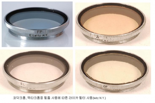

2)특수 필터
a)Type F-마운트에 'F' 라고 각인 되었고, F 타입의 코닥크롬과 엑타크롬의 낮시간 실외에서 사용
b)Type PF-마운트에 'CF'라고 각인 되었고, F 타입의 코닥 크롬과 엑타 크롬의 조명 등아래서 사용
c)Type A- 마운트에 'A'라고 각인 되었고, A타입의 코닥크롬 필름의 낮시간 실외에서 사용
d)Skylight- 마운트에 'sl'이라고 각인되었고 실외에서 칼라 필름 사용시 파란 하늘과 바닷가의 강렬한 빛아래서 사용

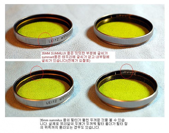

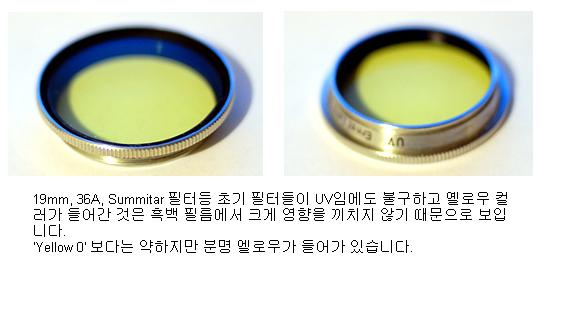

1)19mm
50mm Elmar 3.5와 35mm Elmar 3.5에 사용되는 이 필터는 매우 귀한 필터가 되었습니다.
특히나 uv 필터는 옥션에도 잘 보이지 않아서 많은 엘마 유저들에게는 아쉬운 부분입니다.
이 필터는 조리개보다 안쪽으로 내부 림에 딱 맞게 체결 되므로 엘마 사용자들에게는 매우 편리하고 유용한 필터입니다.
UV필터에도 약간의 엘로우 컬러가 섞여 있는 것은 흑백 시대의 필터에서 약간의 엘로우는 보색 대비에 의한 컨트라스트를 향상 시켜주는 이유인지? 세월의 영향인지 알수 없습니다.
uv외에 엘로우와 그린, 그리고 레드 등이 있습니다.
2)41mm
41mm를 사용하는 렌즈는 두가지입니다.
50mm summarit 1.5 렌즈와 35mm summilux 1st입니다.
이 두 렌즈는 상호 호환되지만 전용으로 생산되어 summarit 필터에는 summarit이라고 각인 되어있고,
35mm summilux 필터는 35mm summilux 1st 실버 렌즈에 완전한 조화를 이루도록 만들어졌습니다.
uv와 색 강조 필터들이 있는데 모두 레어 아이템으로 렌즈만큼이나 찾아보기 어렵습니다.
50mm summarit 필터는 초기형의 슬립 온 필터와 스크류 방식의 두 종류가 있고 이중 슬립 온 필터는 비교적 크고 summarit에만 사용되므로 가격이 저렴하지만 스크류 타입의 렌즈는 uv와 색필터 모두 귀한 아이템이 되었습니다.

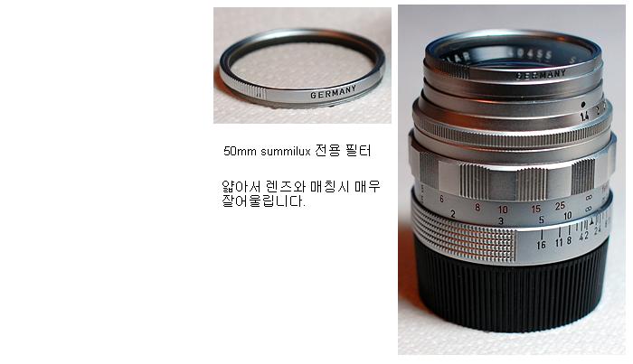

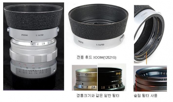

3)43mm 슬림필터
43mm 슬림 필터를 사용하는 렌즈는 50mm summilux 1세대와 2세대 그리고 3세대까지 입니다.
라이카사는 일반적인 43mm 필터를 추후에 생산하지만
초기 1,2세대의 실버 크롬의 경통에 딱 맞고 슬림하여 렌즈의 크기를 작게 해 주면서도 후드 사용에 맞도록
경통보다 약간 작은 사이즈로 고안되었습니다.
50mm summilux 3세대 블랙 크롬 렌즈에 사용되도록 블랙 크롬으로도 생산 되었습니다.
이 필터도 uv와 색필터 모두 레어 아이템이 되었습니다.

조금 보완할 점이 있어서요.
"UV필터에도 약간의 엘로우 컬러가 섞여 있는 것은 흑백 시대의 필터에서 약간의 엘로우는 보색 대비에 의한
컨트라스트를 향상 시켜주는 이유인지? 세월의 영향인지 알수 없습니다."라고 하셨는데,
UV는 무색으로 흑백 촬영시 원경 헤이즈 억제용이고,
UVa는 칼라 필름 촬영용으로 'a'는 'amber(호박색)'의 약자입니다.
그러니까 warm tone 사진을 위한 색온도 필텁니다.
UVa 필터를 만든 이유는, 135mm판 사진기를 사는 사람들은 대부분 야외에서 사람을 촬영한다는 것을
전제로, 사람 얼굴이 "밝은 날이나 흐린날 혹은 그늘에서 높은 캘빈도(청색계열)"의 영향으로 얼굴이
푸루죽죽해지는 것을 방지하기 위해서 (즉 얼굴이 화사하게 표현되도록) 만들어진 것입니다.
이 필터를 낀 채 흑백 사진을 찍을 경우 아마도 풍경 사진은 콘트라스트가 떨어져(낮아져)
사진이 힘이 없고 그래서 해상도가 낮아지게 보일 수도 있습니다.

저도 질문입니다.
라이카 39 실버필터인데요...
보기에는 그냥 UV필터같은데....옆에 F라고표시되어있네요
이거 UV필터대신 사용해도되나요?
강웅천님의 댓글
강웅천
원 작성회원 : 김승현99
저도 질문입니다.
라이카 39 실버필터인데요... 보기에는 그냥 UV필터같은데....옆에 F라고표시되어있네요 이거 UV필터대신 사용해도되나요? |
F 필터는 UVa필터처럼 조금더 오랜지 빛이 들어가 있습니다.
요즘 디지탈 카메라에 렌즈를 사용할 때 UV/IR 필터를 사용하는 것처럼
당시 새로 출시되는 포지티브 필름들에 대응하기 위해 색온도를 개선해주기 위한
필터들이 출시 되었습니다.
각 필름들에 사용되는 필터들은 위에 적혀 있습니다. 참조 바랍니다.
UV로 사용해도 문제는 없습니다만,
약간의 색온도에 대한 변화는 있을 수 있습니다.
필터를 눈 앞에 대고 보면 구름색들이 짙어지는 등 약간의 변화가 보입니다.
