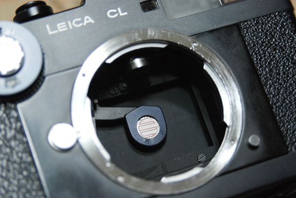

2) 셔터를 장전했을 때, arm이 내려와 Cds소자가
렌즈를 통해 들어온 빛을 직접 측광할 수 있으며,
측광의 범위는 7%로 보통의 20%의 범위에 비하면 그 범위가 좁다.
CL은 적지 않은 세월을 지나면서 노출계의 생명이 그 상태를 결정 짓는
가장 큰 요소로 작용한다.
Cds 소자가 제대로 작동하지 않는 경우가 많으며,
(특히 적은 광량 조건하에서 문제가 생길 수 있다. 이는 저속셔터까지 영향을 미친다.)
근래에는 국내에서 정격전압의 1.35v의 버튼셀을 구하기 힘든 것도 한 몫을 차지한다.
가) 사진은 필자가 노출계를 교체한 후의 사진이며,
원래 Cds소자가 깨져서 새것으로 교체를 받은 것이다.
수리점의 설명을 빌려 말하지면,
라이카, 미놀타의 정품 노출소자는 아닌 다른 소자를 사용하고 있다고 한다.
교체 받은 노출계도 노출이 정확하고,
쉽게 구할 수 있는 1.5v의 버튼셀을 사용할 수 있는 점이 장점이다.
하지만, 역시 광량이 적은 조건에서는 노출이 부정확할 수 있다는 단점도 있다.
노출계의 교체는 국내의 한 수리점에서 가능하며
비용은 10만원 내외이다.

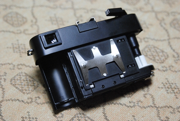

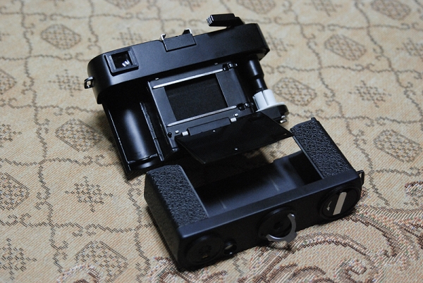

3) CL은 다른 M 바디와는 달리 필름면의 뒷부분에 해당하는 부분까지도 함께 분리가 된다.
이는 컴팩트한 CL을 위한 노력의 결과다.
필름은 사진의 바디 우측의 플라스틱 홈에 직접 끼워 넣으면 된다.
비교적 쉽게 장착 할 수 있다.
리와인딩 시에는 바디 하판의 리와인딩 레버를 통해서 편리하게 할 수 있으며,
이 때 역시 밑판에 같이 있는 리와인딩 버튼을 누르면서 해야한다.
[ATTACH]54367[/ATTACH]
4) 필름면을 덮는 부분이 함께 분리가 됨으로써,
필름의 상이 맺히는 부분 뒤에는 플라스틱의 압판이 있다.
다시 체결할 때에는 반드시 사진과 같이 닫아 체결시켜야 한다.

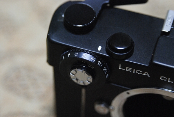

5) CL은 셔터와 감도 다이얼이 특이하게 정면에 달려있다.
셔터속도는 벌브에서 1초, 1/2, 1/4, 1/8, 1/15, 1/30, 1/60, 1/125, 1/250, 1/500, 1/1000를 지원하며
플래쉬 동조는 1/60이다.
감도는 ASA와 DIN 방식으로 지원한다.
지원 범위는 25-1600까지이다.

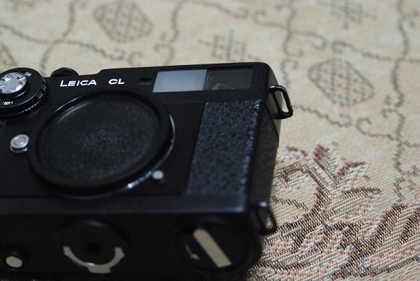

6) 스트랩 고리는 2 lug 방식을 취하고 있다.
실제 사용해보면 상당히 편리한 방식이다.

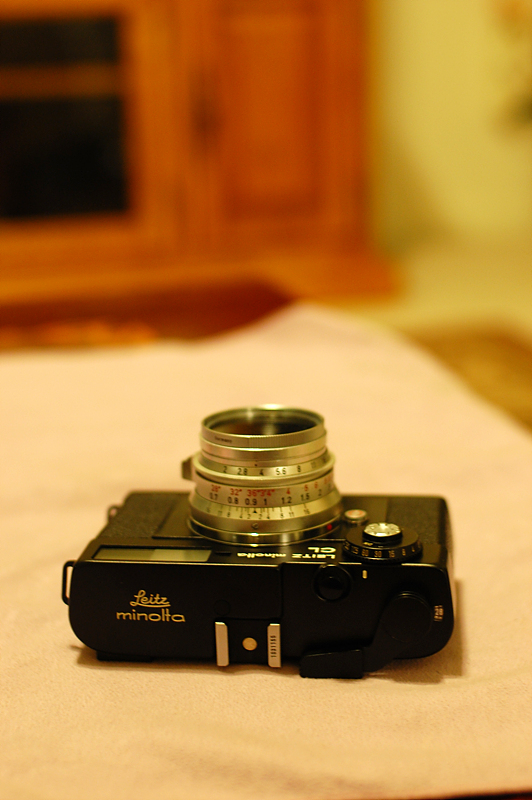

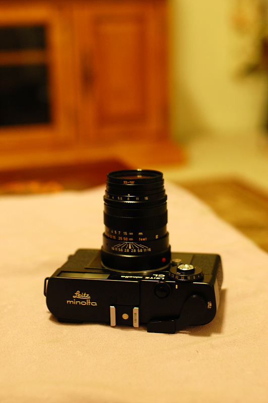

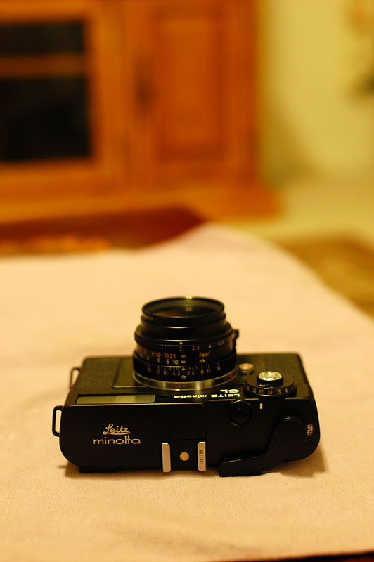

CL은 미놀타와 제휴하여 만든 바디로, 미놀타에서도 'LEITZ minolta CL'이라고 이름한 CL을 생산하였습니다.
CL과 로고를 제외하고 성능과 외관에서 일치하나, 렌즈는 미놀타의 M-ROKKOR 40MM 1:2 가 매칭되었습니다.

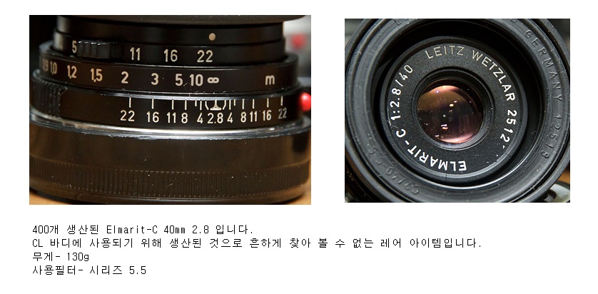

400개만 생산되어 매우 레어한 Elmarit-C 40mm 2.8 렌즈(사진참조)도 있습니다.
매우 희귀하여 찾아보기 어렵고 희귀한 덕분에 가격도 비싸서 구입하기 어렵습니다.

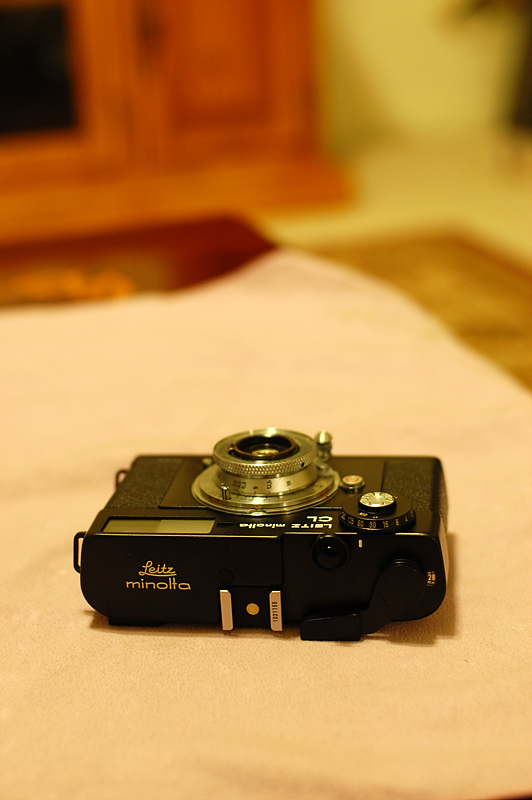

leica-minolta cl에서 현행엘마가 마운트가 안되는 경우가 있습니다.
어느 경우는 조합해서 사용하는 분도 보았습니다만, 마운트가 안되기도 합니다.
아마도 바디의 마운트의 차이 때문으로 보입니다.
어차피 CL에 엘마등의 침동식 렌즈는 렌즈를 침동하지 않고 사용해야 하는 불편 때문에 사용하시는 분들이
많지 않겠지만 혹시라도 이 조합을 생각하신다면 참고가 될 수 있기를...

CL 에 필름 로딩시 플리스틱 부분에 키워 넣었는데..
사진을 찍고 리와인드 할 때 빠져 나오지 않더군요..
제가 잘못 로딩 한 것일까요?? 아님 원래 그런것 인가요??
조언 부탁드립니다. ^^
강웅천님의 댓글
강웅천
원 작성회원 : 유노아
조언 부탁드립니다. ^^
뒷판을 열고 보시면 이해가 좀더 쉬울겁니다.
필름을 끼우지 않은 상태로 밑면의 리와인딩 해제레버를 눌러주시고 플라스틱 스풀을 필름 방향으로 돌려보시면 힘들이지 않고도 필름이 빠져 나갈 수 있게 돌아가 주는 것을 볼 수 있습니다.
혹시, 필름이 지나치게 깊게 들어가서 ㄹ 자 형태로 필름이 휘어져서 좀더 강하게 걸리게 되는 것은 아닌지요?
또한, 필름이 완전히 빠지기 전에 리와인딩 해제 놉이 자동으로 빠져 나오는 것은 아닌지요?
리와인딩 해제 놉은 눌러 놓으면 눌러진채로 되어 있다가, 필름을 빼내고 필름을 와인딩하면 그때서야 내려오도록 되어 있습니다.
한번도 필름이 빠져 나오지 않았던 적은 없습니다
다만, 스풀이 플라스틱이므로 지나치게 강한 힘이 가해지면 크랙이 가거나 깨질 수 있으니 조심할 필요는 있습니다.

답변 감사드립니다.
아마 제가 너무 깊게 필름을 키워 놓았던거 같습니다. ^^;;

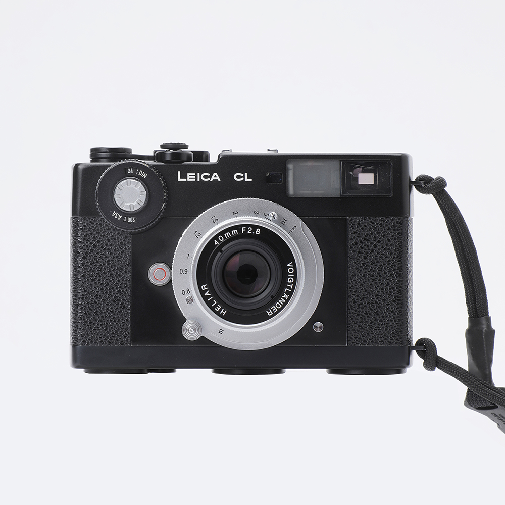

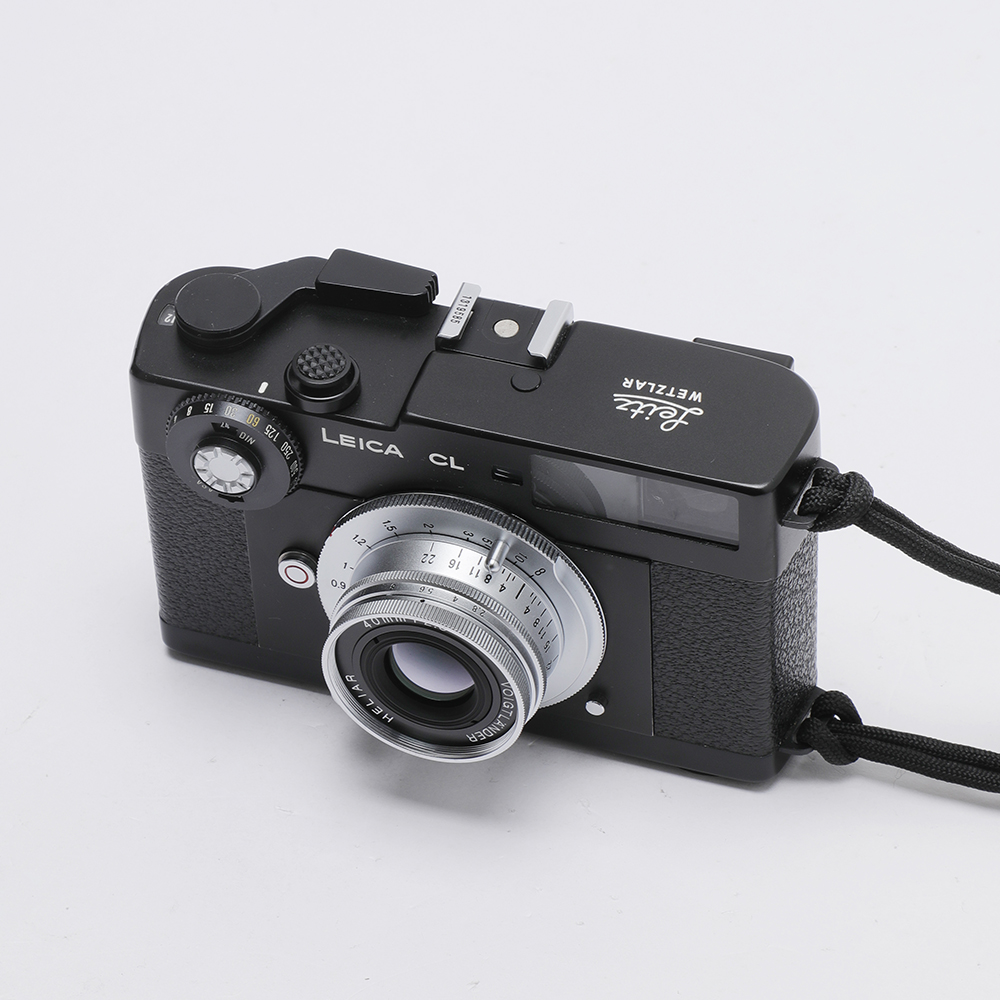

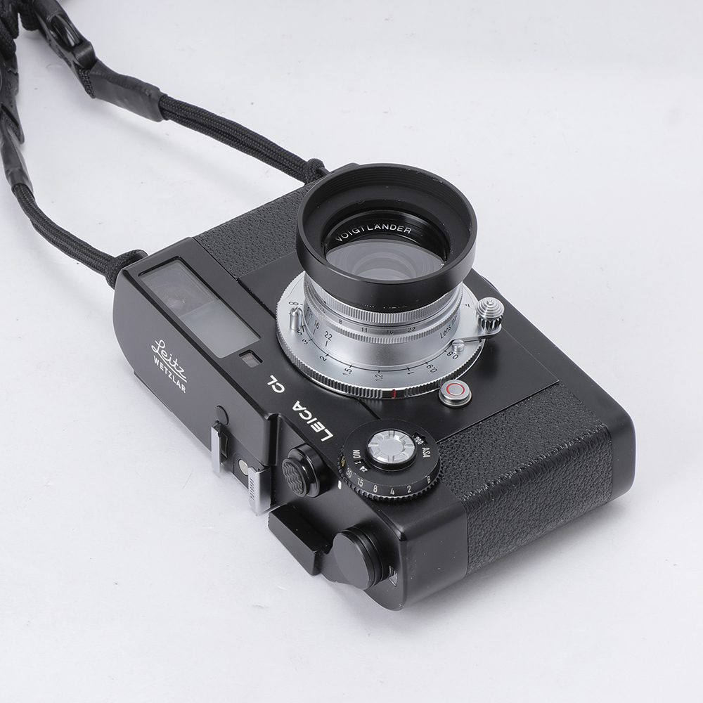

이번에 충동적으로 CL바디를 구매하게 되면서 렌즈 선택을 하느라 참 힘들었습니다. 매치된 모양새를 검색하고자 했는데, 생각보다 많진 않더라고요.
그래서 자료로 남겨놓을겸 늦게 등록해봅니다. 보이그랜더의 HELIAR 40mm f2.8 aspherical 입니다.
