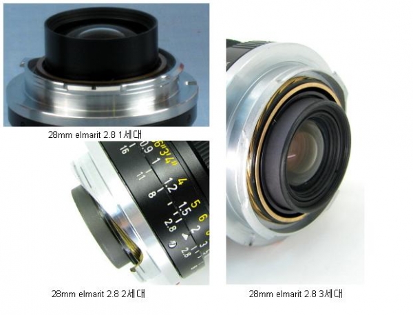

시선에 따라 역동적인 광각으로, 때로는 표준 화각에 가까워 다가서면 표준처럼 활용할 수 있는데다 28mm summicron 2.0의 등장과 그 우수한 성능 덕분에 28mm에 대한 관심이 커지고 있습니다.
28mm는 크게 5가지로 구분할 수 있습니다.
그 외형의 변화와 렌즈 구성의 변화가 커서 전후기가 아닌 세대 구분으로 쉽게 끊어 구분할 수 있습니다.
ㄱ)1세대 2061501-2533850 까지의 조리개 링을 중심으로 상하 대칭 구조의 렌즈
ㄴ)2세대 2314801-2978550 까지의 시리얼로 라이카 디자인의 렌즈 뒤쪽이 짧아지는 외관 변화가 크고 렌즈 구성이 6군8매로 바뀌었습니다.

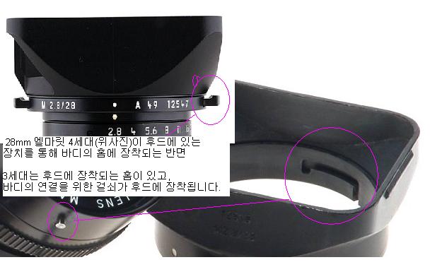

ㄷ)3세대 2977551-3585*** 로 후드 체결 방식이 현저히 바뀌고 조리개 링 위쪽으로가 민밋하게 펴져있어 외관 구분이 쉽습니다.
ㄹ)4세대 3585865- 전체적으로 길이가 짧아지고 7군8매로 렌즈 구성이 바뀌며 좀더 현대적인 디자인과 성능을 보여줍니다.
ㅁ)5세대-아스페리칼 렌즈가 추가 구성되면서 현재 생산되고 있는 렌즈입니다.

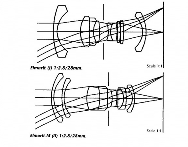

1)28mm elmarit 2.8
*생산시기:1965(2061501)-1972(2533850)
*Angle: 76도
*최소 초점거리:70cm
*렌즈구성: 6군 9매
*무게:225g
*필터:E48, series vii
1)M마운트로만 생산되었고 블랙 아노다이징 외장 뿐입니다.
2)라이카가 디자인 했지만 베이스를 앙굴론형식에서 빌려온 것입니다.
3)좌우 대칭형의 6군9매의 디자인으로 21mm 수퍼 앙굴론 3.4와 같이 뒤쪽 렌즈가 상당히 튀어나와서 M5나 CL에 사용할 수 없습니다.
4)작은 사이즈의 summaron이 바르낙 III 시리즈와 훌륭한 매칭을 보여주고 있었지만 좀더 밝고 빠른 렌즈가 필요했고, 현대적인 렌즈의 필요로 짜이스의 기술을 들여와 28mm 렌즈를 라이카에 적용하여 만든 렌즈로 희소가치와 렌즈의 성능 때문에 아직도 매우 고가에 판매되고 있습니다.
5)자세히 알 수 없지만 약 90개의 아스페리칼 렌즈가 출시된 적이 있다고 적고 있습니다.

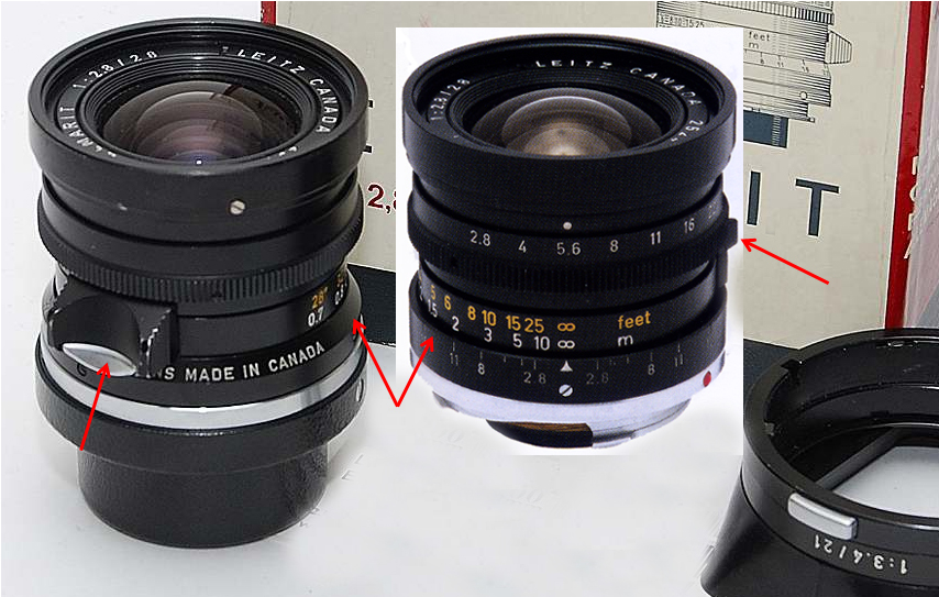

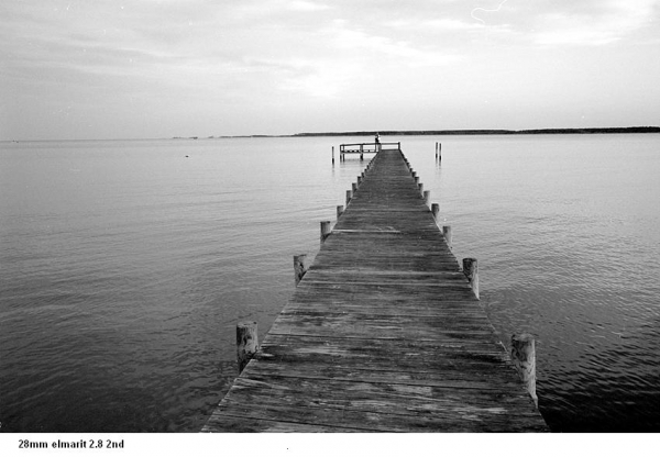

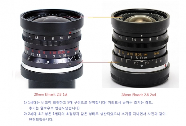

2)28mm elmarit 2세대
*생산시기: 1972(2314801)-1979(2978550)
*Angle: 76도
*최소 초점거리:70cm
*최소 조리개: f22
*렌즈구성: 6군 8매
*무게:225g
*필터:E48, series vii
1)라이카 캐나다의 디자인으로 M5와 cl에 사용할 수 있도록 다시 디자인 되었습니다.
2)조리개를 중심으로 대칭형이지만 전 후의 렌즈 구성이 다르고 CL등의 노출계에 뒷렌즈가 닿지 않도록 설계하는 과정에서 1세대와는 완전히 다른 구성으로 재 설계 되었습니다.
3)2세대 초기를 지나면서 무한대 잠금 장치가 없어집니다.
4)이 렌즈 또한 생산량이 많지 않아 상당히 귀하고 고가에 판매되었으나 현재에는 상당한 가격하락으로 도전해 볼 만한 렌즈입니다.
5)제가 가진 사진 자료에 의하면 2세대는 아래 사진고 같이 포커싱 탭 이하의 디자인이 변경된 것과, 위의 사진에서와 같이 후드 체결 부위만 변경된 것의 두 종류가 보여지는데 좀더 확인해봐야겠습니다.
1,2세대의 28mm 엘마릿은 흑백에서의 계조 표현이 뛰어나고 선이 두터우면서도 표현이 부드러워 올드카메라의 느낌을 가진 신형의 렌즈들이라고 할 수 있습니다.
추가된 사진 몇장은 넥스에 어뎁터를 이용해 촬영한 것으로,
풀프레임 대비 35밀리로 크롭되지만, 디지탈 포서드 용으로 사용 예 입니다.

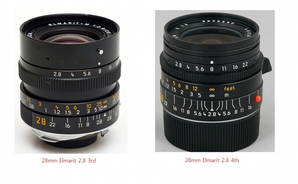

2)28mm elmarit 3세대
*생산시기: 1972(2977551)-1993(3585***)
*Angle of view: 76도
*최소 초점거리:70cm
*최소 조리개: f22
*렌즈구성: 6군 8매
*무게:250g
*필터:E49
1)2세대와 같이 6/8의 렌즈 구성이지만 내부 디자인은 대부분 바뀌어 전혀 새로운 형태의 렌즈입니다.
2)생산량이 많아 비교적 저렴하게 판매되고 있지만 비네팅이나 주변부 해상도에서의 개선이 진행되었다고 말합니다.
3)다시 포커싱 탭이 부착되어 포커싱이 용이해졌습니다.
4)465개의 'Leica 1913-1983' 기념모델이 있습니다.

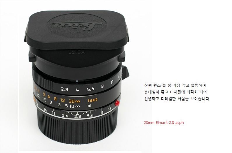

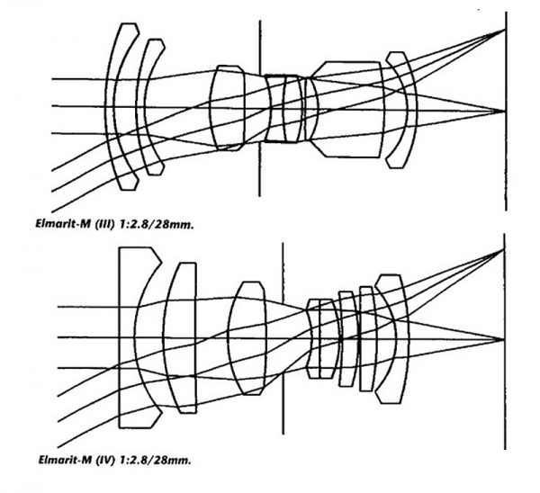

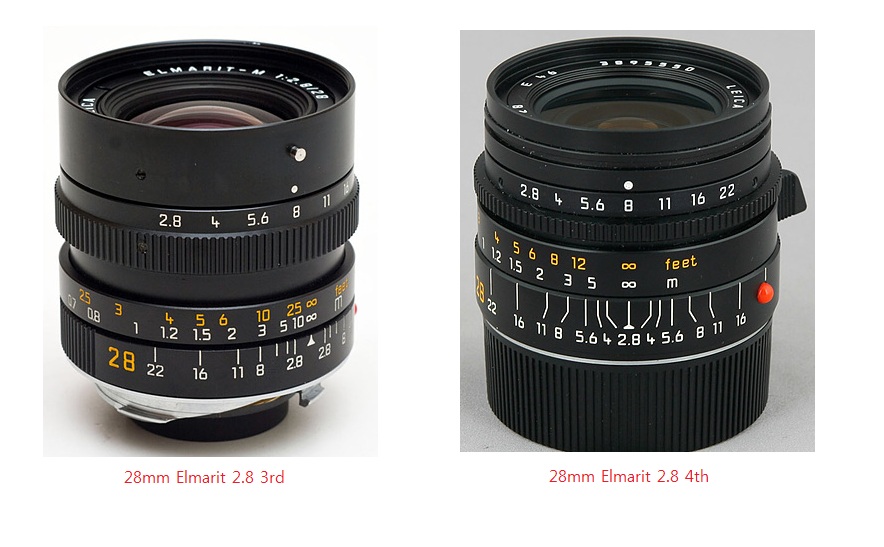

2)28mm elmarit 2.8 4세대
*생산시기: 1992(3585865)-
*Angle: 76도
*최소 초점거리:70cm
*최소 조리개: f22
*렌즈구성: 7군 8매
*무게:260g(실측 240g-필터 제외)
*필터:E46
1)전면렌즈가 볼록에서 평편한 형태로 바뀌어 오목하게 들어간 것 같은 오해를 가졌으나 평편한 형태입니다.
2)렌즈 구성이 7군8매로 바뀌었습니다.
3)후드가 착탈이 쉽게 디자인 되었으며 후드에 뷰 파인더를 가리지 않도록 작은 홈을 만들어 두고 있으나 M6등 본체의 뷰파인더에 상당히 가려지기 때문에 숙련이 필요합니다.
4)28mm summicron 2.0 렌즈와 디자인이 비슷하나 해상도 면에서 미세하게 되지지만
좀더 진한 발색과 좀더 깊은 느낌의 평을 받고 있습니다.

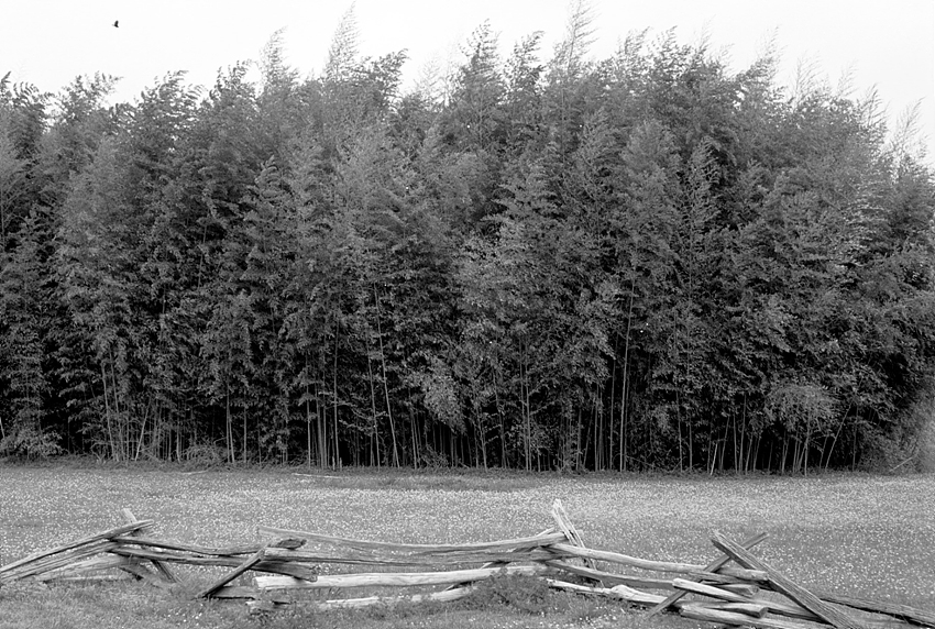

아래의 사진들은 28mm Elmarit 4세대의 결과입니다.
포토웍스 리사이즈와 오토 컨트라스트, 샤프니스 1-2단계 적용되었습니다.

위에 강웅천님의 설명 중 아래 부분에 대한 작은 Tip이라고나 할까요.
[이하 윗 강웅천님 문장 도입부분]
5)제가 가진 사진 자료에 의하면 2세대는 아래 사진고 같이 포커싱 탭 이하의 디자인이 변경된 것과, 후드 체결 부위만 변경된 것의 두 종류가 보여지는데 좀더 확인해봐야겠습니다.
정확히 맞습니다. 사실 1세대에서 2세대로 변화되면서 바뀐 부분이 광학적인 부분과 외형적인 변화로 볼 수 있을 것입니다만, 사실은 1세대와 2세대 아주 초기 version은 외형적으로 경통이 동일한 구조로 제작되었습니다. 제가 1세대를 갖고 있지 않아 확실하지는 않지만, 초기 2세대의 경우 1세대의 경통을 그대로 사용하면서 렌즈 구성만 6군 9매에서 6군 8매로 변화를 준 듯 합니다.
초기 2세대 제품의 특징은 1세대 제품이 갖는 미학적인 부분 특히 Mount 쪽 하단의 Depth scale이 있는 부분이 그림과 같이 각을 두고 cutting 처리하여 좀 더 고급스럽고 미학적인 부분이 돋 보이는 면 그리고 라이카 1세대 제품들이 갖는 가장 무한 Lock Stopper (제가 개인적으로 미학적으로 참 높은 점수를 주는 부분이기도 함)가 그대로 유지된 다는 점입니다. 사실 그런 특징 때문에 잘 사용하던 2세대 후기 렌즈를 2세대 초기 version으로 바꾸었습니다. 사실 이 제품은 구하기 쉽지 않습니다만, 가끔 eBay에 나타나곤 합니다.
참고로 제가 두개의 초기 제품(너무 좋아해서요^^)을 갖고 있는데 하나는 시리얼이 2315683이고 다른 하나는 2459768로 보면 단순 계산상 (라이카의 시리얼 채번 규정을 잘 모르기 때문에 정확치 않지만) 약 14만개의 제품이 2세대 초기형으로 제작되었다는 계산이 나오는데 사실 여부를 떠나서 그것이 사실이라면 초기 제품을 그리 어렵지 않게 구입할 수도 있지 않을까 하는 생각입니다만... 실제로 eBay가 보시면 2세대 초기 제품이 올라와 있네요 (2010년 3월 12일 현재). 가격이 같은 2세대라도 초기와 후기는 다소 차이가 있네요.
