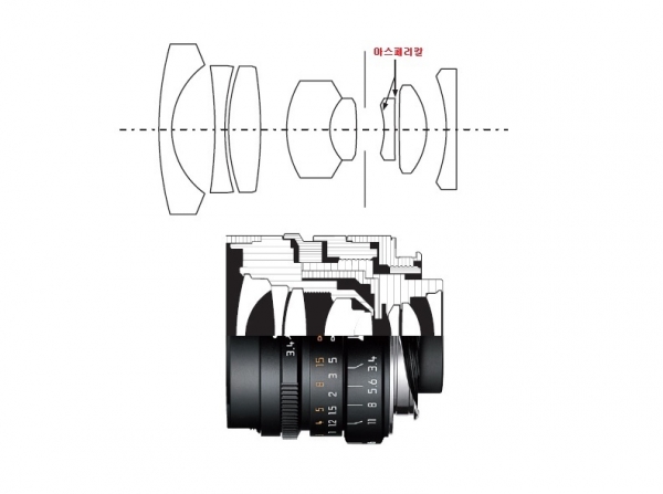

또한 21mm Super Elmar ASPH 렌즈는 8매 구성을 선택하여 수퍼앙굴론 3.4의 8매와 같은 구성으로서 같은 기대감을 갖게 합니다. 분명히 슈나이더 설계와 제작의 수퍼앙굴론과 렌즈 구성과 원리는 다를 수 밖에 없지만 디지탈 시대에 발빠르게 대응하면서도 설계 이념들을 적용하여 유저들의 기대에 부응하고자 한 노력에 대해서 감사하지 않을 수 없습니다.

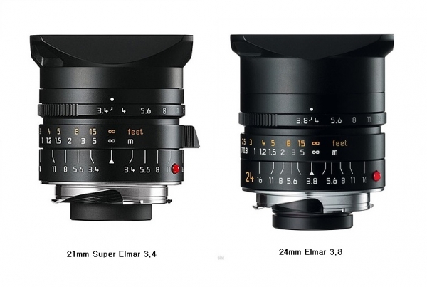

21mm Super Elmar 는 24mm Elmar와 더불어서 그간의 Elmarit 명칭 대신에 Elmar를 사용하고 있습니다. 렌즈 구성에서나 방식에서 엘마릿에 가까운데 엘마릿 대신에 엘마를 선택한 것은 초심으로 돌아가고자 하는 마음 가짐에서 일까요, 아니면 이제는 렌즈 구성에 따라 명칭을 선택하는 것이 아닌 조리개 수치에 따라 렌즈 명칭을 선택하는 방식에 의해 엘마릿은 2.8에게 물려주고 3.5에 가까운 조리개 수치여서 엘마를 선택한 것일까요?.
하여튼 기존의 엘마릿이 21mm와 24mm가 동시에 제작 발표된 것과 같이 이번에도 24mm Elmar 와 설계 이념을 같이하고 구성을 공유하면서 제작되었습니다.

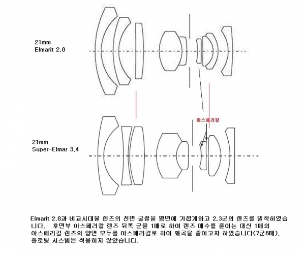

21mm Super Elmar ASPH 렌즈를 선택하면서 눈여겨 볼 부분이라면 아스페리칼 렌즈를 1면만 사용하던 기존의 렌즈들과 다르게 2면을 모두 사용하므로 사실상 아스페리칼 2매 효과와 같은 의미를 부여 할 수 있겠습니다.
우리가 잘 알고 있는 35mm Summilux 아스페리칼, 21mm summilux ASPH 등도 두매의 아스페리칼 렌즈를 사용하였지만 사실상 2면의 아스페리칼 면을 사용한 것으로 21mm Super Elmar ASPH 렌즈도 그와 같은 렌즈 효과와 성능을 기대해 볼 수 있게 하였습니다.
그때문인지 함께 출시된 24mm Elmar f3.8 렌즈보다 밝은 조리개를 채택하고 있고, 이미 유저들 사이에서 왜곡과 주변부 해상도까지 모두 이전의 렌즈들에 비해 개선되어지고 세련된 이미지를 만들어 내는 렌즈라는 평가를 받고 있습니다.
최근 디지탈 바디들이 발전해가면서 MTF 챠트의 극 주변부까지라도 왜곡 없는 렌즈들을 요구하게 되었고, 큰 사이즈의 테스트 사진들을 게시하고 정보를 공유하기 때문에 예전과 같이 단지 훌륭한 만듬새나 완벽한 조화(막스 베렉의 라이카 렌즈 설계 이념)만으로는 유저들을 설득할 수 없는 시대가 되었기 때문에 더욱 날카롭고 더욱 선명한 렌즈들을 만들어 내기 위해 사활을 걸지 않을 수 없었을 것이라고 생각이 듭니다.
전면부 대물 렌즈는 1990년대 이후 라이카사가 35mm summilux 아스페리칼을 생산하면서부터 굴곡이 큰 볼록 렌즈 대신에 오목 렌즈를 선택하여 빛의 직진성을 좋게 하였던 것을 그대로 적용한 것을 볼 수 있습니다.
과거의 라이카 렌즈들이 주변부 비네팅을 줄이면서도 밝은 렌즈를 생산하기 위해 불가피하게 대물 렌즈만을 크게 하여 전면부만 확장된 형태의 렌즈를 만들 수 밖에 없었던 것을 이제는 오목 렌즈를 사용하여 대물렌즈의 크기를 줄여 전면부에서부터 후면부까지 같은 두께를 유지하면서도 오히려 왜곡을 더욱 줄이고 빛이 직진성을 좋게하여 해상도를 끌어 올렸다는 평을 받고 있어서 21mm Super Elmar ASPH 렌즈에 대한 기대치를 더욱 높게 하고 있습니다.

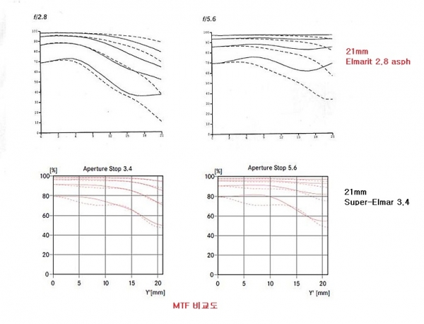

아래 MTF 챠트에서 5LP/mm, 10LP/mm, 20LP/mm 라인은 80%이상 높은 컨트라스트와 해상도 수치를 평탄하게 보여주는 것 알 수 있습니다.
40LP/mm 까지도 다른 라인에 비해 조금 쳐지는 듯 보이지만 Radial 라인과 Tangential 라인의 거리가 큰 차이가 없습니다. 이것으로 필름면이나 센서면에 빛이 고르고 바르게 직진성을 유지해 가는 것을 예상해볼 수 있습니다.

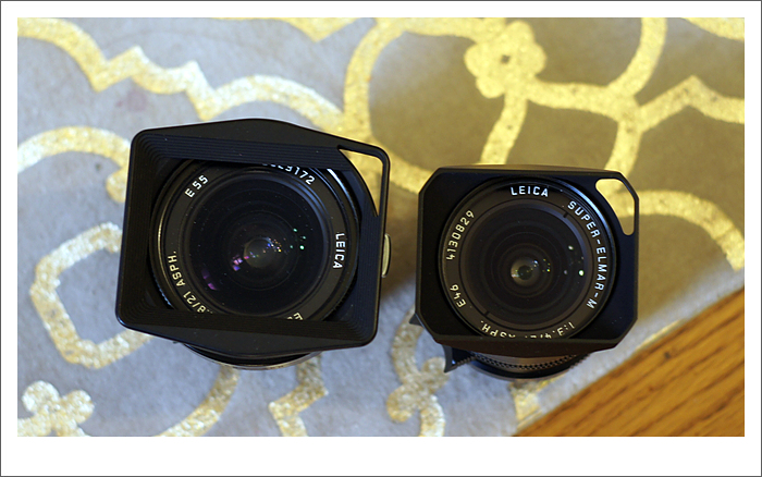

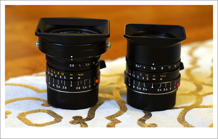

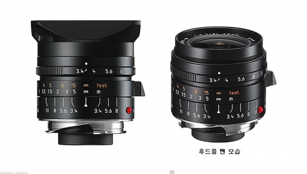

또한 렌즈의 선택에서 렌즈의 크기와 무게는 큰 비중을 차지할 만큼 중요한 이슈가 됩니다.
아래에 두 렌즈의 크기를 비교하였는데, 전면부의 렌즈 구경차이와 후드 채결 방식에 따라서 렌즈 크기가 상당한 차이를 보이고 있습니다. 이 부분은 외장 파인더를 사용하여 촬영할 경우 렌즈가 파인더의 아랫부분 혹은 세로 사진의 경우 한쪽면을 가리는 현상이 보여집니다.
렌즈 전면 구경이 작으면 작을수록 가림이 적다는 장점이 있겠고, 무게면에서도 거의 100g이나 차이를 보이고 있어서 휴대면에서와 사용면에서 작고 가벼운 Super Elmar 렌즈는 대단히 활용성이 좋은 렌즈가 될 것입니다.

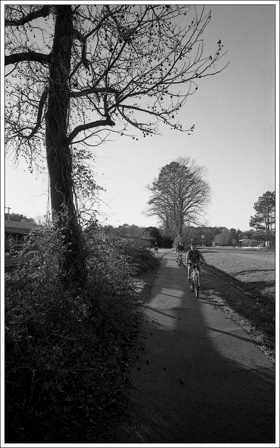

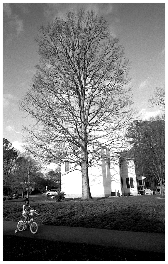

아래 사진들은 차례로
21mm Super-Angulon f4
21mm Elmarit asph 2.8
21mm Super-Elmar f3.4 렌즈의 결과물입니다.
모두 아그파 APX100 필름을 사용했고, 현상은 모두 아그파 R09 현상액을 사용했고, 현상 시간은 동일하게 12분을 적용했습니다. 경우에 따라서 30초 정도의 현상 시간 차이는 있을 수 있지만 현상 온도와 조건들을 동일하게 맞추려고 했기 때문에 같은 조건으로 보아도 될 것 같습니다.
사진은 포토웍스 사진관리 프로그램으로 리사이즈 하고, 오토컨트라스트 적용되거나 샤프니스 1-2단 적용된 상태입니다.

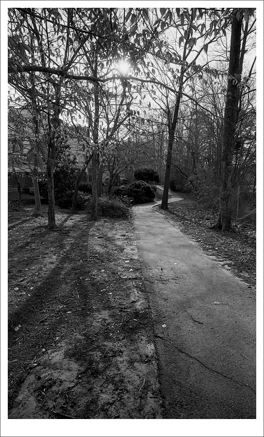

렌즈들이 만든 결과물들을 섞어서 차례로 넘겨가면서 볼 경우 ASPH 렌즈들이 해상도와 선예도가 좋은 것이 확연하게 보이고, 특히나 최근에 생산된 수퍼 엘마의 해상도는 중앙부에서도 차이가 보일 만큼 또릿하고 더욱 선명한 것을 볼 수 있었습니다. 특히나 역광에서도 뿌옇게 흐려지지 않고 또릿하게 상을 재현해내고 있는데다 해상도를 유지해가는 부분은 역시나 신형 렌즈다라는 생각을 갖게 만듭니다.
수퍼 앙굴론 F4 렌즈는 비네팅의 영향 때문인지 중앙 부분이 아련하게 도드라지는 것을 느낄 수 있었습니다. 아련하다고 해서 선명도가 흐려지는 것이 아니라 중앙 부분이 더 밝아지면서 아련한 듯 뽀얗게 도드라집니다.

21mm Elmarit asph F2.8 사진들입니다.

21mm Super-Elmar ASPH f3.4 사진입니다.
