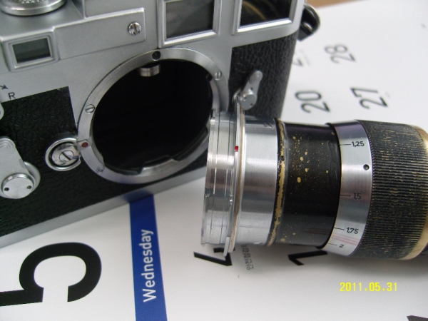

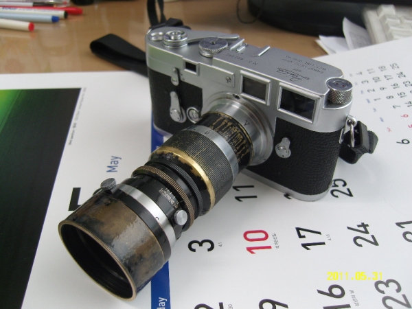

엘마 90MM F4 스크류마운트 구형렌즈를 구입하여 M3에 물려봤습니다.
여기서 문제점이 있는데 월래 그런지 조언바람니다...

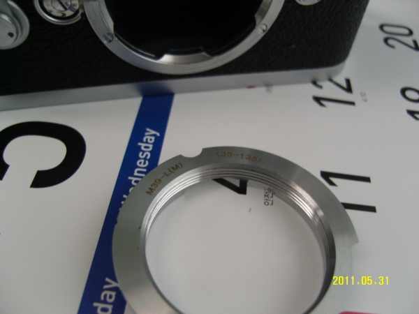

첫째) M3는 50-90-135mm의 화각을 지원하는데 ...90mm화각이 안뜨고 135 그대로네요.
둘째) 거리조절 표시점이 정 중앙에 있지않고 2시방향으로 기울었네요.
싸구려LTM 아답타를 사용해서 그럴까요..?
사진 참조 바람니다.

보여주신 Ltm은 35mm 와 135mm 만 지원합니다. 아답타에 명시되어있내요.
90mm용을 구하셔야 할듯..ㅎㅎ
라이카의 길은 멀고도 험합니다.
35Mm에서 135mm까지 카바하는게 아니고.
35 와135만 지원합니다.
90mm용을 구하셔야 할듯..ㅎㅎ
라이카의 길은 멀고도 험합니다.
35 와135만 지원합니다.
아이쿠....그런거였군요~~!
정보감사드립니다~~!
35~ 135사이의 렌즈를 지원하는 줄 알았네요.

사용하시는 바디가 M3라면 당연히 35mm는 프레임 라인이 떠오르지 않습니다.
M3는 35mm 프레임이 존재하지 않습니다.
그러나 만일 바디가 M2 등 이라면 뷰 파인더 아래쪽 프레임 변경 레버를 움직여서 90mm 프레임을 만들 수 있습니다.
렌즈의 화각을 지원하는 LTM을 구입하는 것이 가장 편리한 것이겠지만,
당장 아쉬움을 해결하시려면 프레임 변경 레버를 강제로 움직여 프레임을 잡는 것도 한 방법입니다.
M바디의 프레임 크기는 라이카 연감에서 찾을 수 있습니다.

아..제가 사용하는 바디는 M8입니다.
말씀주신 연감에서 확인하니 지금 LTM을 이용하여 35/summaron을 마운트 했을때 뜨는 프레임은 (50 + 75) 인듯 합니다. 이 경우는 M2처럼 프레임변경 레버조절이 불가하니 적응하고 사용하거나 혹은 LTM을 바꾸는 방법밖엔 없겠네요 ^^

렌즈의 위용이 대단하네요.
금방이라도 대포알이 날라올 것 같은 느낌...
손창익님의 댓글
손창익
렌즈 참 탐스럽네요
토요 사랑방 나오실때 가져오시면 인기독점할 듯...

LTM 에 표시된 화각표시들 중에 제가 아직 이해가 잘 안되는 것들이 있는데요..
지금 갖고 있는 LTM 에 M3/28-50 이라고 표시되어있는 게 그런 예입니다만...
(M3에 28미리 화각은 없거든요.. 또 M2/50 이라고만 되어있는지도 헷갈립니다)
어쨋건간에, 그 LTM은 일단 28미리와 50미리화각이 표시되게 되어있습니다 (M3에서는 50만 표시될 것이고, M2에도 28미리 프레임이 없으니 50미리 프레임이 표시되겠죠)
LTM 에 무슨 화각의 렌즈를 장착햇건간에, 뷰파인더의 프레임라인은 LTM 에 따라 표시됩니다. LTM 이란게 M lens 가 바디에 체결되는 나사형태 비슷한 것과 동일하게 만든 것이거든요.. 바디가 M lens 가 체결된 것으로 인식하게 되는 것이지요.
M8 이 소위 크롭센서이지만, 그것과는 전혀 상관 없이, 렌즈 화각에 따라 뷰파인더 프레임이 뜨게 되어있습니다. 50미리 M lens 끼우면, 그 50미리용 프레임이 뜨는 것인데요.. 여기서 헷갈리지 말아야할 것은, 50미리용 프레임으로 보는 시야각은 50x 1.33 = 67mm 렌즈의 시야각이란 것입니다.
35미리 summaron 에 50미리 LTM 을 꼈으니, M8에서는 당연히 50미리용 프레임라인이 뜹니다. 그리고 50미리용 프레임 라인은 50미리렌즈 시야각이 아니고 67미리 렌즈 시야각을 보여줍니다.
그래서 M8 사용전에 필름바디를 사용하면서 50미리렌즈를 주력으로 사용한 경우라면, M8 에서는 35mm lens 를 구입하는게 일반적입니다. 35미리 프레임이 47미리 렌즈 시야각을 보여주는 것이니까요.
지금 35주마론에 50용 LTM 을 M8 에 장착했다... 이 경우 어떻게 봐야하는가..
35주마론에 35용 LTM 을 장착했다치면 35미리용 프레임이 뜰 것이고, 이는 47미리 시야각을 보여주겠는데요..
M8에서도 당연히 프레임라인 조절 레버가 다른 모든 M 처럼 같은 위치에 붙어있습니다.
그걸 왼쪽으로 밀면 35미리 프레임 라인이 뜹니다. 떠야합니다
(이 글이 강웅천님 들에 댓글로 달려서 강웅천님 댓글을 기다렸는데, 안달리는 걸로 보아 혹시 강웅천님이 M8 이 없기 때문에 안다는거 아닐까 싶어서, M8사용자인 제가 대신 댓글 달았습니다 ^^)
글로 설명하려면 상당히 어렵습니다..
토요사랑방에 나오시면 말로 잘 설명드리겠습니다 ^^
빠빠라찌/김현욱님의 댓글
빠빠라찌/김현욱
원 작성회원 : 진인구
선배님!! (이라 불러도 되죠? ^^)
글을 찬찬히 읽다가 머리속에 쾅! 하고 떠올랐습니다 ^^
화각의 프레임을 잡아주는 바디앞쪽 뷰파인더 하단의 그 레버...
그게 고정이 아니라는 사실이 머리에 떠올랐습니다 ^^
그리고 방금 포커싱을 하고, 그 프레임조절레버를 당겨서 35mm 프레임이 뜨게 한 후 촬영하니 원하는 프레임에 사진을 담을 수 있었습니다
아무생각없이, 렌즈가 마운트되면 그 프레임조절레버가 고정!! 되어 움직일 수 없다고 생각한게 오산인듯 합니다 ^^
가르침 감사 합니다 ^^

렌즈 참 탐스럽네요
바르낙 블랙에 어울릴것 같습니다.
M 바디에는 어색하네요 ㅎㅎ
이상진님의 댓글
이상진
원 작성회원 : 최봉현
렌즈의 위용이 대단하네요.
이거 괴물이네요(길쭉해서 휴대성도 별로고요)...아직 첫 현상을 안해봐서 뭐라 모르겠지만...크게 기대는 안합니다 ㅎㅎ
