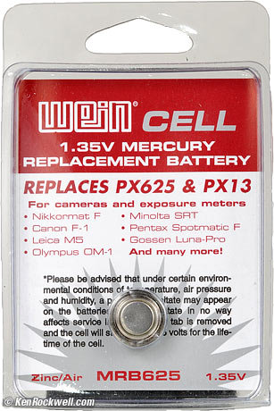

1.35 볼트 전지는 현재 WeinCell 이라는 브랜드의 Zinc-air 타입 전지가 있는데,
이게 미국에서 개당 5불 정도 하나봅니다.
이걸 전에 우리나라에서는 개당 9,000 원에 팔았더군요..
(지금은 우리나라 카메라 샆에서 대개 품절상태로 보이는데요..)

4) 가장 간단한 해결책이 Weincell 제품 전지를 사용하는 것인데,
이게 우리나라에서 혹시 파는 곳이 있는지 아시는 분 있나.. 해서 ...
이 긴 글을 올리게 된 것입니다.. ^^
아니면, 그냥 미국 Adorama 카메라샾에 주문해야하겠네요..
12개 한 팩 값이 50불 정도인데, 문제는 발송비가 그 보다 더 비싸게 책정을 해놓았네요..
이 Weincell 전지 하나면 Leicameter MR 에 사용할 때 1년 쓸 수 있다하니,
12개 사면 12년 걱정없겠는데... 더 많이 한꺼번에 구입하기도 어려운 것이,
이 전지의 유효기한(shelf life)이 10년이랍니다.. ㅎㅎ
혹시 이 문제에 대해 좋은 해결방법을 아시는 분의 도움을 구하고자 합니다.
또.. Weincell 을 구하고자 하는 분들이 여러 분 있으면,
여러개 사서 나눠 써도 될 것입니다.

Leica 독일 본사에서는, Weincell 제품을 추천한다더라..하는 글을 어제 인터넷에서 제가 본 게 있습니다.
LeicaMeter MR 에서는 위 SR43+어댑터를 바로 사용할 수 없고, 이 노출계의 전지삽입부를 개조해야한다고 합니다. 위 일본 사이트에 그리 되어있습니다.
따라서, LeicaMeter 에서는 현재로는 Weincell 사용이 가장 쉬운 방법이 되겠네요

weincell 의 가장 큰 문제는
아마도 수명이 길어야 1년간다.. 하는 건가 봅니다..
그 수명이란게 습도와 긴밀한 관계가 있다하는데, 습도가 높은 곳에서는 서너달 정도? 밖에 못쓴다고 하네요..
미국 캘포냐에 사는 Ken Rockwell 이라는 사람말로는 자기는 1년가까이 쓴다해요.. (뭐 건조한 곳에서 사니까 그런 모양.. ^^)
습도 높은 Tokyo 에 사시는 유경희 회원님 말로는 6개월은 썼다..라고 하시고요..
