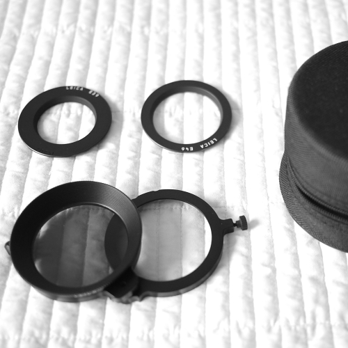

저는 아래의 편광필터 있는데요.
요건 그런대로 사용하는데 과히 어렵지는 않던데요.....
잘 쓰진 않지만.....
