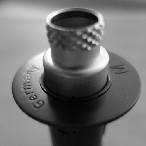

M3 최후기인 1966 산에 사진과 같은 spool 이 들어있기에
궁금해서 올립니다.
spool 에는GERMAN M 이라 적여있는데 leica 제품인가요?

M바디의 스풀은 극초기를 제외하고는 Germany M 이라고 적혀 있습니다.
필름을 꼽는 곳에는 구멍으로 표시된 화살표가 있습니다.
바르낙용에는 그냥 Germany라고 적혀 있습니다.
M3가 출시된지 오래되어 사용도중 바뀌는 경우도 있겠습니다만,
사진의 스풀은 일반적으로 봐오던 라이카 스풀과 좀 달라보입니다.

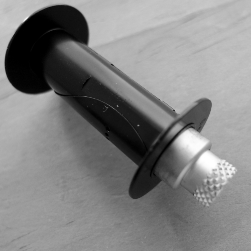

장재민님의 댓글
장재민
다시 사진 올립니다.
base plate 를 보시면 spool 이 들어가는 부분에 플라스틱
뭉치가 있고 이 spool 의 길이는 일반 M3 spool 보다 짧습니다.
그리고 필름 끼우기가 훨씬 편하고 안전합니다.

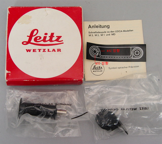

제가보기에는 M3, M2용으로 나온.. quick roader(정식 몇칭은 잘 기억이 안나네요)같습니다.
저기서 발전된 것이 M4부터 적용되어진 Rapid 타입의 그것이지요.
고유수님의 댓글
고유수
M2,M3 용으로 나온 rapid road kit 입니다..
생각보다 흔한(?)물건입니다.
몇년전만해도 Ebay에서 흔하게 거래 되었었는데 요즘은 잘 안보이네요

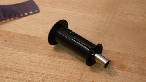

M3/M2용 quick load kit(QLK)가 장착되어있네요!
저 spool은 base plate에 장착되는 사진의 검은 색과 한 세트입니다.
필름을 끼우기는 편한데 새 필름을 넣을 때 film counter가 reset되지 않기에
original spool처럼 뺐다가 다시 넣어줘야 한다는 불편함 때문에
많은 사용자로부터 버림 받은 Leica 제품으로 알려져있습니다.
그러나 제대로 사용하면 아주 편리합니다.

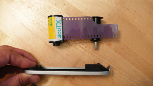

윗글을 읽고 여러번의 실험 후 제가 터득한 방법을 간략히 설명하면...
1. Spool의 필름 들어가는 틈이 3시 방향이 되도록 spool을 밀어넣는다.(가장 중요!)
(사진의 우상귀 검은 스티커의 그림처럼...)
2. 필름을 다 밀어넣지 말고 3/4 정도만 넣고,
필름이 takeup spool의 안쪽을 시계 반대방향으로 돌아
필름 끝이 약 7시 방향이 되도록 감아 넣은 다음
필름과 takeup spool을 밑으로 끝까지 밀어 넣는다.
(Sticker의 점선으로 된 필름보다는 더 길게 해서 7시 방향까지 오도록...
즉 3시 방향으로 들어가 가운데 축을 돌아 7시 방향까지 오도록...)
3. Film winding lever를 천천히 감으며 제대로 필름의 구멍이 제대로 물려 돌아가는지 확인한다.
(일반적으로 하는대로...)
4. 제대로 장착되었는지 확인한 후 뒷판과 base plate를 닫는다.
그 다음은 일반적으로 필름 넣고 제대로인지 확인하는 방법과 같습니다.

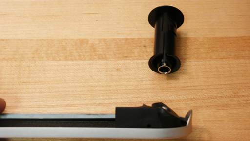

QLK를 사용하면 원래의 M3 spool을 사용하는 것보다 훨씬 편리합니다.
필름을 다 찍은 후 감아 뺀 다음, 다음 필름을 넣기 전에
QLK spool의 위 알루미늄으로 된 부분을 잡아 완전히 다 빼지 않고 살짝만 들어 빼면
착칵하면서 spool이 빠지는 느낌이 옵니다.
그렇게만 해도 film counter가 reset됩니다.
Takeup spool을 다 빼야만 film counter가 reset되는 것이 아니고
살짝만 빼도 reset되기에 편리합니다.
필름을 넣기 전에 틈이 3시 방향이 되게하고...
Reset시키기 위해 살짝 들었다 도로 밀어넣어주고...
그런 점만 기억하고 몇번 연습하면 아주 편리합니다.
잘 사용하시길...
지금 다시 보니 예전 답글에 9시로 되어있는 것을 3시로 고쳐야 되겠네요!
아래 9시로 되어있는 사진은 무시하세요!
폰에서 사진의 9시를 3시로 고치고 설명의 9시도 3시로 고쳤는데, 지금 당장 예전 사진은 지울 수가 없네요!
죄송합니다.
