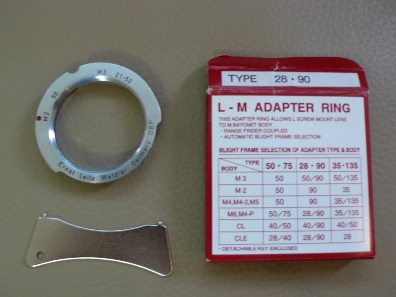

상기의 아답타를 사용해 Summaron 2.8 35mm Screw 랜즈를 m8 이나 m7 바디에 장착 해보니, 50mm 화각 한개만 뜹니다.
이상해서 Summicron 5cm 침동식을 장착하니 역시 50mm 만 뜹니다.
물론 이경우는 정상 이겠지요.
원래 아답타링을 사용하여 Summaron 35mm Screw 랜즈를 m 바디에 사용시 뷰파인더를 사용하여야 하는건가요?
아답타 링을 이용하여 상기의 랜즈들을 m 바디에 사용할시에 주의 할점 있으면 알려 주세요. 촛점은 정확하게 잡히는 건지. 노출에는 지장이 없는건지 등이요.
한수 가르침 주시기 바랍니다.
감사 합니다.

ltm에 보시면 화각이 적혀있을겁니다. 아마도 50mm용을 사용하신것 같습니다.
서원호님의 댓글
서원호
혹시 50mm용 LTM Adaptor RIng을 사용하신 게 아닌가요?
35mm짜리를 사용하시면 35mm가 뜰겁니다.
저도 그렇게 해서 M7,M6에서 사용중이며 촛점, 노출 전혀 문제 없는 것 같습니다.

참고로 사진 올립니다.
솔직히 이것이 50mm 용인지도 모르겠 습니다.
이것이 50mm 일경우 35mm 뷰파인다로 화각을 잡아도 별문제 없겠지요?
강웅천님의 댓글
강웅천
보여주신 LTM은 50mm용 입니다.
21mm부터 50mm까지 다 되는 것이 아니라 21mm와 50mm에서만 적용 되는 것이지요.
어차피 화각을 결정지어 프레임만 보여주는 것이기에
프레임 조절 레버를 35mm로 강제 조절하여 보시면 상관없습니다만 불편하실겁니다.

강웅천 선생님의 상세한 설명에 감사 드립니다.
아무런 설명없이 아답타 링만 달래서 샀던 제가 웃읍군요.
물건 파는 사람도 그렇 습니다.
몇미리 랜즈에 쓸거냐고 물어봐 주었으면 좋앗을것을....

서재근님!
사진의 아래에 있는 것은 뭔가요?
저는 처음 보는 것이라서...
서재근님의 댓글
서재근
원 작성회원 : 이영준
서재근님!
사진의 아래에 있는 것은 뭔가요?
저는 처음 보는 것이라서...
바디에 링을 장. 탈착 할때에 사용하는 공구 입니다.
상단 U자 홈에 한쪽을 맞추면 하단에 한쪽이 맞아 손으로 공구를 돌리면 장착 이됩니다.
탈착시는 반대 방향으로 돌리면 되구요.
랜즈에 장착하여 바디에 탈부착 하기도 합니다만....

저런 공구가 있었군요!
저도 LTM을 사용하면서 screw lens만 빠지는 경우가 있어
adapter를 빼느라고 가끔 고생한 적이 있었는데...
어디서 구하셨는지 알려주셨으면 합니다.
저도 하나 구해야겠습니다.

혹 보잌 LTM을 사용하신다면 함께 동봉된 M마운트 렌즈뒷캡을 역방향으로 대보면
이빨이 맞는 부분이 있습니다. 그상태로 돌리시면 편하게 탈착 가능하십니다.

상기의 제품에 셋트로 포함되어 있었구요.
라이카 인데 Made in Japan 이라 써있어요.
그리고 반도에서 구입 했습니다.

사진에 있는 L-M 어댑터링은 라이카 제품입니다.
라이카 제품과 일제는 성능에서는 큰 차이가 없고(차이가 생기기 힘들지요...^^
가격에서는 엄청 차이가 나는 걸로 알고 있습니다.
그리고 박스는 28, 90미리용이고..... 공구는 일제로 보이고.....
그냥 구입처에서 35미리용으로 교환하시는 것이 좋을 듯 합니다.

아하 그렇군요.
내용물과 포장 박스가 매칭이 안되서 이상하다고만 생각했는데...
아답타는 라이카 제품이 맞구요.
공구의 정체는 모르겠고.
박스는 일제라 명시 되어 있고....
중고를 구입한것 같아요.....
작년에 구입한거라 바꿔 달래기도 그렇고...
5cm summicron screw 가 있으니, 그냥 쓰지요.
이번에 아답타링에 대해서는 명확하게 알게 됫습니다.
모두들 감사 합니다.

윗분들께서 말씀하신 것처럼 링자체는 라이카 오리지널이 맞고 케이스와 도구는 Kenko에서 판매하는 LTM 어뎁터의 일부입니다.
