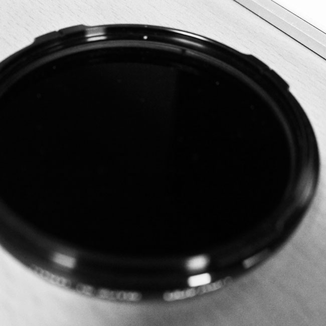

원인을 찾은듯 합니다.
아직 테스트는 못해 봤지만 거의 확실 합니다.
ND400 필터를 사용할때만 그렇다는걸 감안하여 필터를 자세히 살펴보니,
아답타에 안쪽벽에 좁쌀만한 크기만큼 코팅이 벗겨져서 하얀금속의 반짝임이 보입니다.
아마도 코팅벗겨진 부분에 빛이 반사되었으리라 쉽게 짐작해 봅니다.
검정 매직으로 칠해주면 해결 될겁니다.
