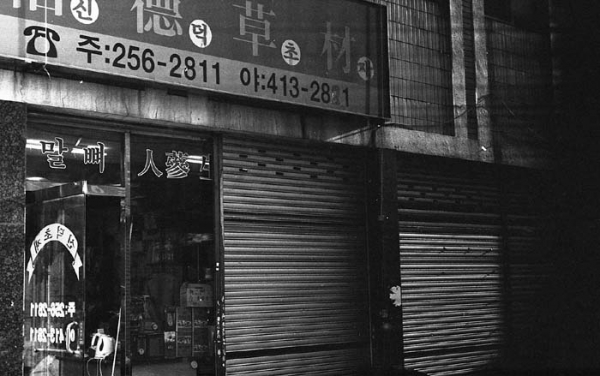

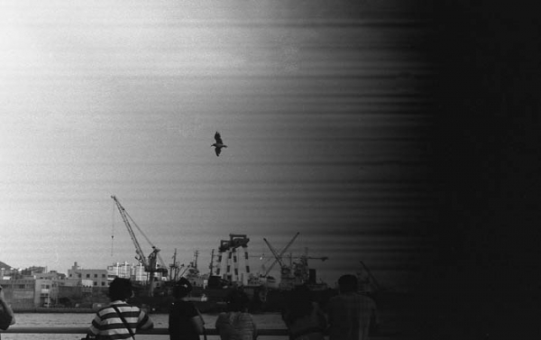

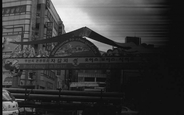

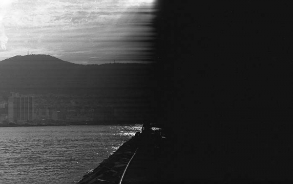

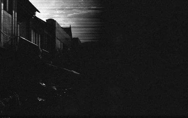

전막과 후막의 이동에서 어떠한 상태일까요?
아래 사진과 같습니다.
사진 모두가 이런 것은 아니고 고속(1/500,1/1000)에서만 발생한것 같습니다.
바르낙은 처음이고(물론 M 셔터막도 마찬가지 이겠지만), 결과물이 이런 경우는 처음이어서 여쭈어봅니다.

막눈으로 보기에도 전후막 동조가 안되는 것 같습니다.
카메라도 수리하실 겸 서울 한 번 다녀오시지요. 가시는
길에 저도 달랑 달아 메고^ ^

세 번째, 네 번째 사진은 1/1000초로 노출된 것 같고, 나머지는 1/500초로 노출된 것 같은데 맞는지요? 이러한 현상은 현재 유통되고 있는 대부분의 바르낙에서 일어나는 현상입니다. 전막과 후막을 구동시키는 롤러 텐션의 상이함이 원인이 아니라 고속셔터를 트리거 시켜주는 시점의 차이가 달라져서 그렇습니다. 이러한 문제를 해결하기 위해서는 우선, 저속셔터 스피드와 고속 셔터스피드를 동시에 수정해야 합니다. 그런데 대부분 국내 카메라 수리점에서는 저속 셔터스피드 조절 방법으로 고속 셔터스피드를 조절하려하니(수리가 간단하고 시간이 걸리지 않으니 그렇겠지요.) 문제이지요. 또한, 일부 수리점에서는 전혀 문제가 되지 않는 롤러 텐션을 무리하게 조절해서 셔터 작동소리가 오히려 커지게 되고 둔탁한 소리가 나게되더군요. 제가 몇몇 글을 본 사이트에 설명한 적이 있으니 참고하시기 바라고, 제대로 수리해주는 곳을 찾아보시기 바랍니다. 참고하세요.
맞는것 같습니다.
바디는 IIIF, ISO 400짜리 필름이고 맑은 날씨에 하늘 또는 바다가 들어가니 조리개를 조여도 고속 스피드가 필요한 상황이었습니다.
