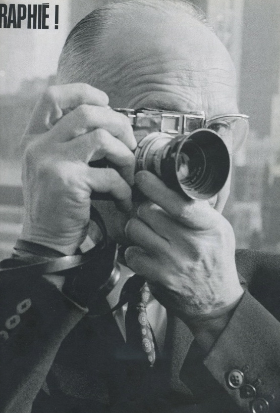

예전에 브레송옹이 돌아가셨을때 프랑스의 포토라는 잡지(?)에서 브레송의 특집을 내놓은적 있었습니다. 그때야 사진만 찍었지 아는게 전혀 없는데도 단순히 잡지에 실린 사진이 맘에들어서 단돈 5.95달러짜리 프랑스 책을 샀습니다. 아마도 사진에 관련된 처음으로 산 책이 아닌가 생각이 듭니다. 지금생각하면 진짜 잘샀다는....
거기에 실려있는 사진 한장입니다. 브레송의 그유명한 M3가 나와있습니다. 정말 열심히 가지고 다니셨나봅니다.별로 알려지지 않은 사진같아서 스캔해서 올려봅니다. 왠만해서는 장비 욕심이 없는대도 검정M3만은 언젠가는 구해야지 생각합니다만..^^

블랙 엠3가 아니고 얼핏보기에는 검정테이핑한것 처럼 보이는군요.
사진속의 렌즈가 궁금해 집니다.
이상제님의 댓글
이상제
사진 속의 카메라 블랙페인트 M3 맞습니다.
테이핑은 레인지파인더 창을 가리기 위한 것입니다.
브레송은 피사계 심도를 깊게(조리개 8 정도)하고, 셔터스피드를 고정시킨 뒤
프레임만 잡고 셔터를 누르는 속사를 즐겼다고 합니다. 당시 라이카 렌즈의 성능
으로는 맑은 날 주광에서 정밀하게 포커싱하는 것은 큰 의미가 없다고 생각했던 것
같습니다.

렌즈는 SUMMITAR 5cm 같습니다 ^ㅅ^

현식님 5cm 크론 침동식 같습니다.
summitar에는 이루아를 장착할수 없습니다.

딴지는 아닙니다만,
summitar에 이루아 장착 문제 없습니다.
필터를 붙이지 않을 경우 장착 할 수 있도록 홈이 있고, 필터를 장착해도
필터와 렌즈 본체 사이의 작은 틈에 고정 됩니다.
summitar 와 summicron 침동식은 모양이 거의 같으나 경통 길이에서 조금 차이가 있습니다.

저도 저렇게 테이핑하고 촬영해본적이있는데...
정말 깔끔한 파인더 창만 보이더군요...존포커싱이 가능하면 아주 유용합니다...
