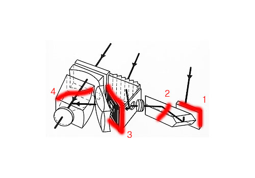

보시는 것은 라이카 바디의 뷰파인더 광학 구조입니다.
총 3군데서 빛을 받는군요.
가장 좌측은 일반적인 상을 볼 수 있는 곳이며, 중앙은 화각 Frame을 그려줍니다.
가장 우측은 이중합치상이 나타나는 조금만 상을 만들어주죠.

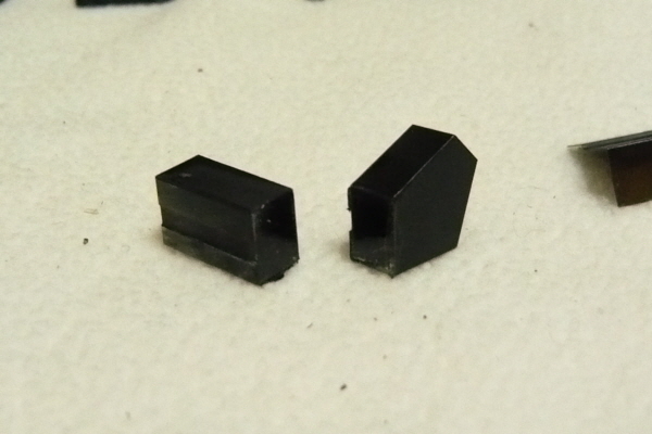

실물로 보겠습니다.
사진은 M3 70만번대의 초기형 뷰파인더입니다. 시리얼에 따라 뷰파인더의 모양이 조금씩 다르고 개량되어 왔습니다.
이러한 뷰파인더에서 어디서, 어떠한 문제가 발생할까요?

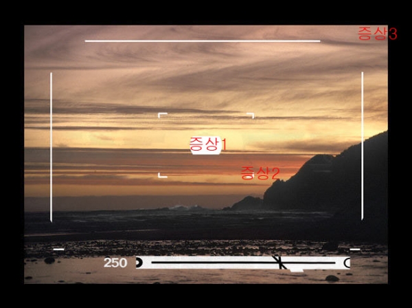

문제점을 정리하면 크게 3가지 형태로 나타나집니다.
증상1. 이중합치상이 뿌옇게 보이거나 보이지 않아요
증상2. 뷰파인더의 화각 Frame 주변에 실금이 보여요. 발삼이 진행되는가 봐요
증상3. 뷰파인더 주변에 실금이 보이거나 멍자국이 있어요. 심한건 뷰파인더가 아예 안보여요

처음의 구조에서 살펴보겠습니다.
원인1. 이중합치상 빛을 받는 렌즈에 먼지가 쌓였다. - 증상1
원인2. 이중합치상의 빛을 전달하는 렌즈 가운데 발삼이 떨어졌다. - 증상1
원인3. 화각 Frame 창의 코팅이 벗겨졌다. - 증상2
원인4. 뷰파인더 전면상의 발삼이 떨어졌다. - 증상3
이렇게 4가지 원인으로 나눌 수 있습니다.

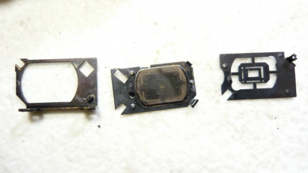

한번은 뷰파인더가 망가졌다면서 장터에 나온 바디를 아주 저렴하게 부품값으로 구매했습니다.
바디 상태는 안좋았는데 이중합치상이 전혀 보이지 않더군요. 혹시나 하고 닦아봤더니 찌든 때(?) 때문이었습니다.
청소 후 말씀히 원상태를 회복했고, 아직도 쌩쌩히 잘 동작합니다.
- 이중합치상 자체가 사라졌을 경우 원인2입니다.
수리실에서 사뿐히 수리불가 판정을 내려줍니다.
여기에 자가수리인이 조용히 응할 수는 없지요. *^^* 뷰파인더에서 해당 렌즈부분을 분리합니다.
아하 두 렌즈를 접착하는 발삼이 떨어진 거군요.
접착면을 깨끗이 닦아내고(거의 칼로 긁어내야 하는 수준입니다. ㅡㅡ;
위에 설명드린 UV 접착제를 이용하여 접착합니다.
여기에는 UV 접착제와 UV 램프가 필요합니다.
상태가 아주 좋게 회복되진 않으나 그럭저럭 사용할 만 합니다 ^^
바디 버리는 것보단 훨씬 좋겠지요.
좀더 깨끗하게 기존의 발삼을 제거한다면 원상 회복도 가능할 것 같습니다.

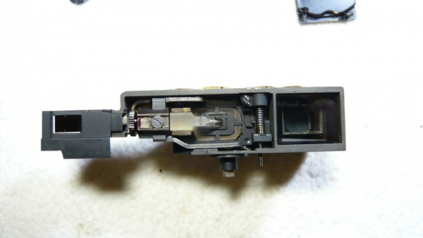

증상2에 대한 고찰
- 화각 Frame이 실금이 보일 경우 원인 3입니다.
이것은 발삼 문제가 아닙니다. 유리위에 프라스틱으로 화각 Frame이 그려지게 코팅이 되어 있는데 이 코팅이 오래되어 점차 일어나면서 발생하는 문제입니다.
이러한 증상에 부품용 바디에서 화각 Frame이 그려진 창만 떼어네어 교체하면 됩니다.
보시는 바와 같이 뷰파인더 내부에 화각 창을 그려주는 코팅에 실금이 가고, 코팅이 떠 있습니다. 뷰파인더 내부의 발삼과는 전혀 상관 없으며 해당 부품만 구하면 쉽게 수리 가능한 부위입니다.

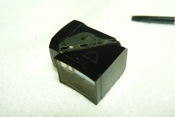

- 뷰파인더가 완전히 보이지 않는 경우 Black-out 이란 용어를 사용합니다. 원인 4에 해당합니다.
가장 심각한 문제이내요. 단순히 발삼의 문제가 아닙니다.
발삼이 떨어지면서 두개의 렌즈 사이에 코팅되어 있던 은막이 떨어지면서 발생한 것이죠.
실물은 이렇습니다.
