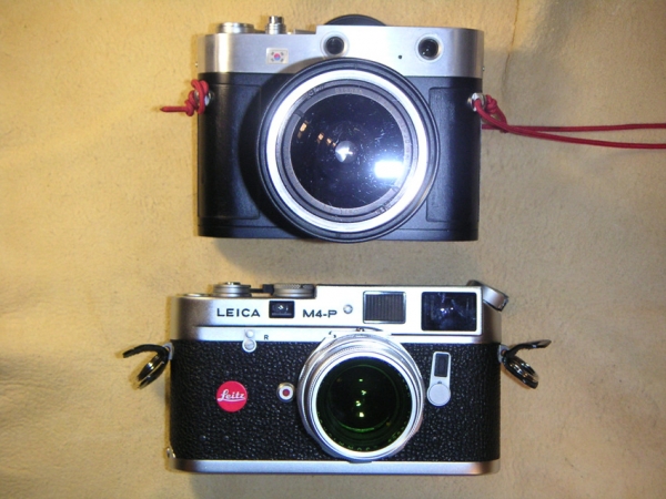

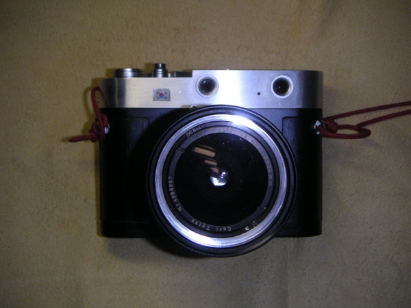

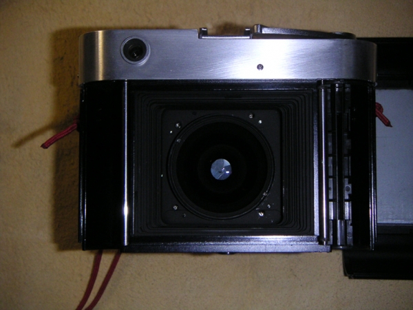

지난 금요일(6월5일)에 중앙카메라수리실의 김학원사장님으로부터 받은 KH - 1.
한사람의 열정과 수많은 시행착오의 산물인 이 조그마한 카메라의 사용기를 작성해 봅니다.
(현재 KH - 1 은 계속적인 업데이트중입니다.)
창조주가 계속적인 활동을 하는 관계로, KH-1 은 조금의 허점도 허용하지 않는 듯 최후의 모습을 알수 없게 계속적인 발전을 하고 있습니다.

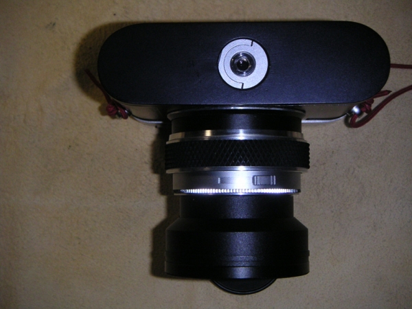

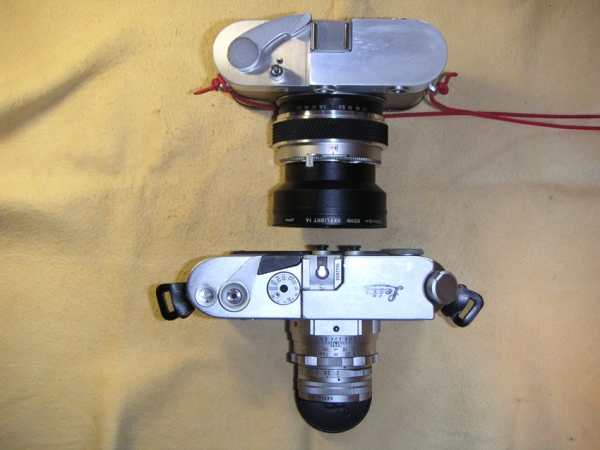

첨부한 사진화일에서 알수 있듯이 KH-1 은 얼핏보면 라이카M바디보다도 작은 느낌을 주기도 합니다. KH-1 의 최초탄생이후 가장 많이 바뀐 것은 렌즈의 경통부분이다. 38미리 비오곤렌즈 를 사용하는 대형카메라와 같은 렌즈셔터의 감성을 갖고 있는 6X7형 중형카메라. 그 렌즈경통에는 조리개수치 표시, 렌즈셔터(셔터속도표시)등이 모여있다.
바디에서는 라이카와같은 레인지파인더식 이중합치식 거리조절과 필름감기레버와 렌즈셔터와 이어지는 셔터누름이 나타난다. 아직은 셔터누름이 강하게 전달되어 진다.
하지만, 라이카M바디와 같이 스냅을 찍을수도 있는 6X7형 중형카메라, 이게 바로 KH-1 이다.
스펙을 살펴보면.....
Lens : Carl Zeiss 38mm Biogon 1:4.5
Shutter : 기계식 렌즈셔터.
Shutter speeds : 수동 1초 ~ 1/500, B셧터.
120미리 필름사용하는 6x7형 중형카메라.
바디에 외장화인더(35미리환산 약 21mm화인더) 사용. 레인지화인더가 있으나, 화각은 외장화인더에 의존한다.
[ 외형상의 특징 ]
1. 렌즈교환이 불가능한 6x7형 중형카메라.
2. 사용렌즈의 셔터스피드다이얼: 1, 2, 5, 10, 25, 50, 100, 250, 500, B.
3. 렌즈셔터와 바디셔터의 연결.
4. 필름전송레버의 방식: 더블+ 스트로크
5. 바디재질 : 듀랄루민.
6. 바디의 기본틀과 필름뒷백등은 절삭후 선반가공에 의해 이루어짐.
7. 필름카운터창과 필름교환후의 숫자 '0'표시(숫자다이얼 표시 미완성)
8. 바디셔터의 셔터릴리즈 사용가능.

오늘 중앙카메라수리실에서 KH1실물을 직접 만져볼 기회가 있었습니다.
CL만한 크기의 6X7포멧... 그리고 무엇보다 필름넣는 구조가 아주 쉽게 배려된 멋진 카메라였습니다.
대량 생산되는 미려한 카메라와는 다르게 약간 투박한, 연마되지 않은 상판을 보니 요즘 보기드문 대단한 수고로움 느껴져 뭔가 숙연한 기분이 들더군요.
