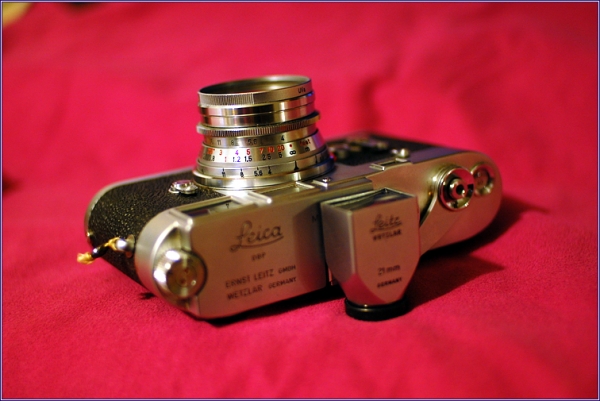

1) Super Angulon 21mm F4
생산시기 1958-1963
시리얼 넘버 1583001-1717000
총 생산갯수 약7000(스크류 1462, Bayonet 5292)
최소 초점 거리 40cm
무게 252g
필터사용 E39
사용후드 IWKOO
슈나이더사에 이 렌즈를 요청했을 때 라이카사는 디자인 등에 거의 관여하지 않았다고 전해집니다.
라이카라기 보다는 슈나이더 렌즈라고 하는 것이 맞겠지요.
그러나 Super Angulon 21mm는 라이카 렌즈들 중 매우 매력적이고 성능도 좋아서 상당한 마니아층을 가지고 있습니다.
21mm 화각임에도 불구하고 왜곡이 적고, Super Angulon 21mm 3.4 렌즈는 흑백과 컬러에서 모두 강렬하고 디테일한 묘사 능력을 보여주어 또하나의 명 렌즈의 자리를 굳게 지키고 있습니다.
분명 f3.4 렌즈가 개선을 통해 더욱 뛰어난 결과물을 보여주지만,
Super Angulon 21mm F4 렌즈도 개성이 뚜렷하고 장점이 커서 홀대 받을 수 없는 위치입니다.
Super Angulon 21mm F4는 맑고 깨끗하다고 말할 수 있습니다.
꾸밈없이 한올한올 그려내는 섬세한 선들이 광각 특유의 밀도감과 역동적인 결과를 보여줍니다.
순수하고 맑은 것이 라이카 퍼플코팅들과 느낌이 많이 닮았습니다.
왜 라이카가 슈나이더의 Super Angulon 21mm F4 를 선택했는지 이해할 것 같습니다.
21mm에 기대하는 특유의 힘은 f3.4의 강렬함에 뒤질지 모르지만 오히려 라이카 같고 정갈하고 선명한 것이 호불호를 구분하여 결정하기 어렵습니다.

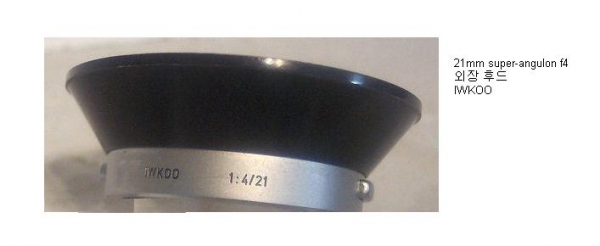

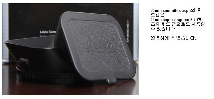

2)후드와 뷰 파인더, 오리지널 리어 렌즈 캡의 가격이 비싸다.

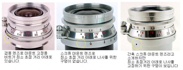

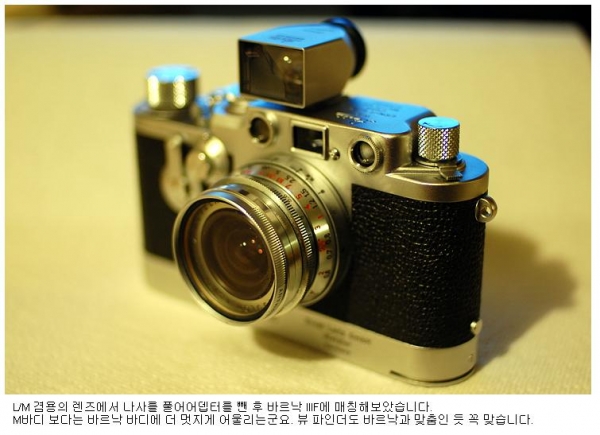

3)바르낙 바디에 스크류 마운트로 사용할 경우 IWKOO 외장 후드를 사용하면 초점 창을 가로 막아서
후드 사용이 안된다.

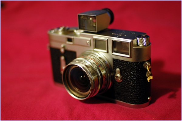

1)무지 이쁘다. 샤방샤방하게 빛나는 외관에 컴팩트한 사이즈는 summaron f3.5 후기형 사이즈 정도 밖에 되지 않는다.

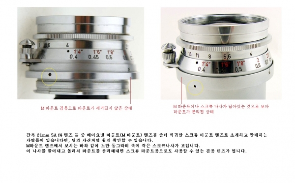

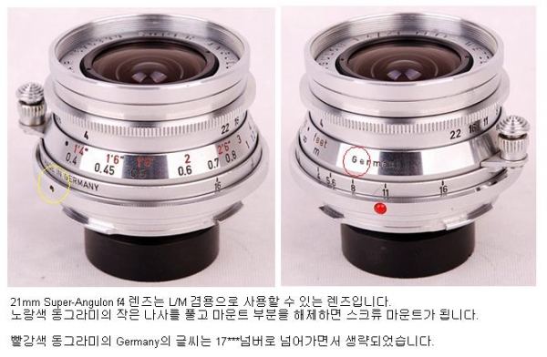

3)어렵지 않게 겸용 렌즈를 구해서 바르낙에서도 사용할 수 있다는 것은 최고의 장점 중 하나이다. 멋스럽게 혹은 저렴하게 21mm 화각을 계획해볼 수 있다.

1955년에 등장한 슈퍼앵글론21mm F4렌즈는 이름에서도 알수 있듯이 슈나이더사의 설계에 의하여 4군9매구성의 대칭형렌즈구성을 가진 광각렌즈이다. 이 시대는 M형 뿐 아니라 IIIg등 바르낙형의 바디도 아직까지 함께 판매되고 있었기 때문에 M베이요넷 마운트와 스크류마운트, 및 비스고정의 베이요넷 Adapter를 갖춘 겸용타입 등 의 3종이 준비되어 있었다.

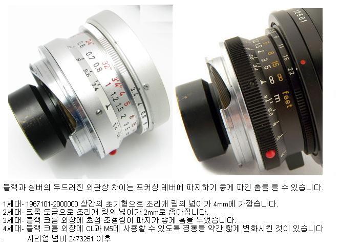

1963년 이후 나온 렌즈의 종류도 3종류타입으로 나뉘는데
첫번째버젼은 조리개레버의 넓이가 4MM이며 크롬도금이다.
두번째 버젼은 조리개 레버의 넓이가 2MM로 크롬도금이며 8매와 비슷한 모양을 뛴다
세번째 버젼은 블랙시대을 선호하는 시대상을 반영하여 블랙크롬 도금을 하였으나 앞 두번째 버젼과 렌즈구성, 모양새가 동일하다.
다만 M5발매와 더불어 M5 노출센서에 문제를 주지 않기 위해 세번째 버젼중 뒷 경통이 조금작아진 것도 있다.

17년간이나 제조 되어 왔기에 형태에 있어서 개량형, 코팅의 변화등 version이 많을 것으로 생각되지만 의외로 변종이 적어서 3종류가 있을 뿐이다. 기본적으로 경통이 백색크롬으로 최초 생산된 것에 약간의 개량된 두가지 모델이 있고 그 후에 검은 경통의 것이 생산되었다.
전체적인 모습은 렌즈의 앞부분(52.4mm)과 뒷부분(51.2mm)이 넓고 중간이 잘록한 형태로 절구통과 같은 독특한 모습이다. 필터의 직경은 48mm구경이고 백색크롬으로 만들어졌고 후드는 12501이 사용된다. 이러한 형태는 그 후에 생산된 28mm렌즈에서도 볼 수 있는데 이런 형태의 28mm도 명렌즈로 사랑을 받고 있다.
1st version과 2nd Version의 차이점은 조리개링부분의 폭에서 차이가 나는데 1st Version이 4mm이고 알미늄재질로 도금되지 않았으나 2nd Version에서는 2mm로 폭이 좁아졌고 크롬으로 도금된 점에서 다르다. 2nd Version이 도금으로 좀더 아름다워 졌다고 할 수 있으나 조리개 링이 좁아져 다루기에 약간 불편함이 있는 것으로 평가되고 있다.

3rd Version의 Black Chrome경통 렌즈는 Black Body의 카메라가 유행하기 시작하면서 이에 맞추어 생산된 것으로 경통의 모습은 앞의 Version들과 동일하나 도금이 검은 색으로 변경되었을 뿐이다.
