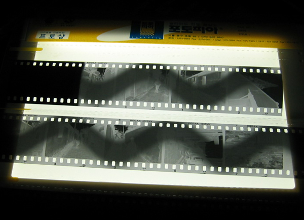

회원님들께 몇가지 여쭈어 보려고 합니다.
가끔 공항에서의 엑스레이 때문에 사진을 망치신 경험이 있으신지요?
전 한번도 그런 경험이 없었기에 다른 분들의 말씀을 별로 귀담아 듣지 않았습니다.
저도 년 2-3회 정도의 외국출장이 있고 또 그럴때마다 사진을 찍은 경험이 있기
때문이었습니다.
그런데 작년 여름에 한국에 출장가서 찍은 120미리 필림을 일본에 가지고 와서 늘 그렇듯이 자가 현상을 했는데...
거의 반정도가 씨커멓게 되거나 그나만 건진 필림도 중간에
빛이 들어간 것 같은 현상이 일어났습니다.
현상 실패(?)가 아닐까 싶어서 걱정을 했고 그 다음부터는 혹시나 하는 마음에 필림 보호백을 구입해서 사용했습니다.
그후로 한번정도의 외국출장이 있었고 별문제가 없어서
안심을 하고 있었는데...
이번에 라클 송년회에 참석하고 찍은 필림들이 또 말썽을 피고 말았습니다.
다순히 저의 미스인지 엑스레이에 의한 문제인지가 알고 싶습니다.
네가를 보면 일정한 간격으로 필림 전체에 세로의 검은줄이 보입니다. 스캔하면
흰줄로 나오겠지요.
스캔한 사진을 올려보겠습니다. 현상을 근 5년간 매일같이 하고 있지만 실패는 한번도 없었습니다...
단순한 현상 실패이면 별문제 없습니다만 엑스레이의 문제라면 방법을 강구해야 할것 같습니다.
필림은 코닥400TX입니다.
